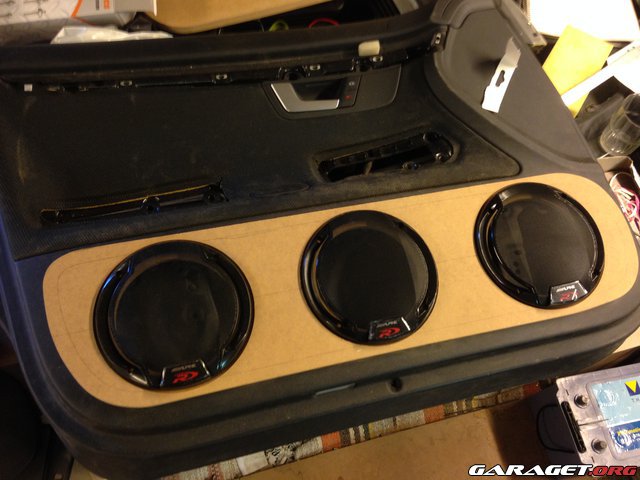

heedlund93 skrev:

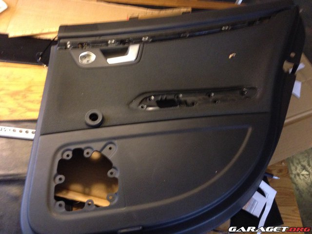

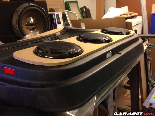

Var i garaget idag och började med framdörrarna tog bort plast nitarna på baksidan av dörrsidan som håller fast dörrfickan..
http://www1.garaget.org/gallery/images/166/165098/165098-a2f76227eaebe7860d784910d0b4c010.jpg

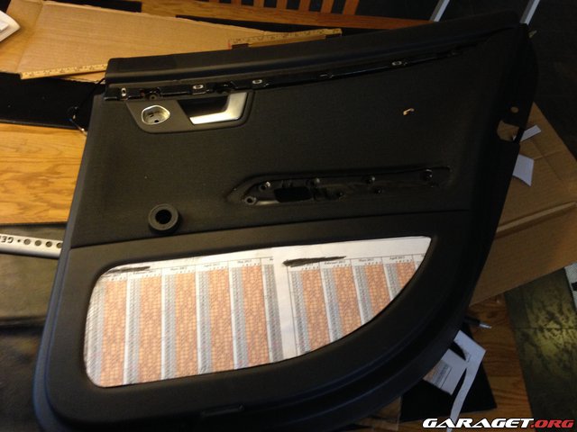

och klippte till en kartongbit som passar i hålet där dörrfickan har vart och ska kapa/fräsa ut plattan i mdf och göra någon fin dekorplatta osv över så det blir nog bra big_smile
provade även att lägga dit gallren till högtalarna för att få en ide hur det kommer se ut big_smile
http://www1.garaget.org/gallery/images/166/165098/165098-abcd9365bfa94cacb459dc9f0e698335.jpg
kan hända att det smyger sig in en audilogga i dörrarna också..
Kommer du behöva göra hål i plasten eller får högtalarna plats ändå ?smile

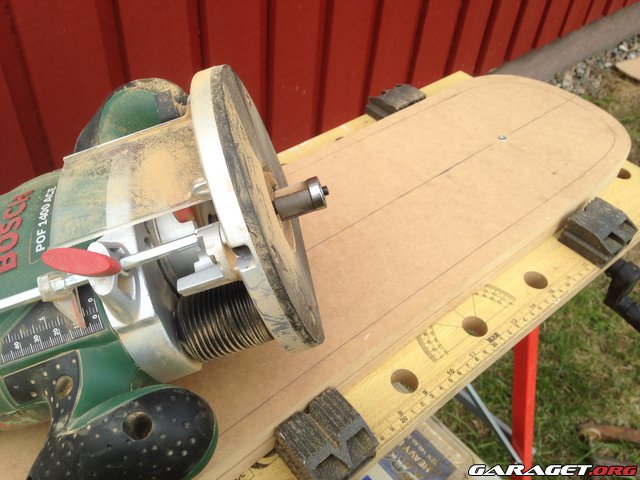

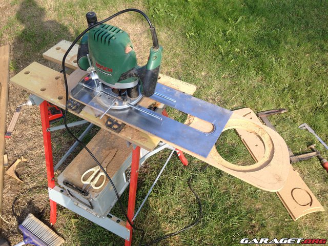

kopierstål till fräsen är fan drömmen när man ska göra 2 lika bafflar till dörrarna eller fler big_smile
https://www1.garaget.org/gallery/images/166/165098/165098-32eaa0d354630a2bc414b0ec90dc19fa.jpg
försänkte på baksidan då mdf skivan kommer gå lite utanför själva dörrfickan, för annars ryms inte kanterna/gallret på 6,5"arna
https://www1.garaget.org/gallery/images/166/165098/165098-292be3be2a84adbd7725e05e25017ad3.jpg

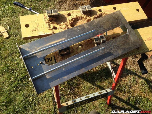

har även gjort en egen fräsjigg för att kunna fräsa exakt runda hål me försänkning osv smile
https://www1.garaget.org/gallery/images/166/165098/165098-a0038b1824a71f9be4ba24fd69f52bd8.jpg
https://www1.garaget.org/gallery/images/166/165098/165098-cdaf4a1577277a1a2e7c2e4c36da843d.jpg

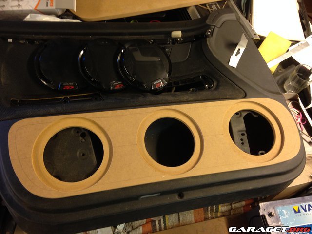

resultatet av gårdagens arbete..
https://www1.garaget.org/gallery/images/166/165098/165098-d07813f52ae1a7f2f75fdb243bc2ddbe.jpg
https://www1.garaget.org/gallery/images/166/165098/165098-bfe3e48d77e242e89e1ebf57b82f96da.jpg
https://www1.garaget.org/gallery/images/166/165098/165098-13f862061abb1b83ac096f4e075c54d4.jpg
sen ska kanterna fräsas av så dom inte är raka och sen ska dom kläs in ;D
kan dyka upp nå kromplattor lr liknande för att det ska bli snyggare och så de sticker ut lite smile
Har ju en a4 med och är sugen på att bygga in 3/4 högtalare i mina med smile å din ide är fett smart och ser ut att bli snyggt
som du ser i inlägget jag gjorde nyss så kommer jag bli tvungen att kapa i dörrarna lite.. kommer att ta bort det mesta av dörrfickan och behålla en kant på baksidan att skruva i smile
skulle dock funka om man skulle linjera upp med hålet i fram och 1 högtalare över dörrfickan så kanske man skulle slippa att kapa smile

http://www1.garaget.org/gallery/images/166/165098/165098-292be3be2a84adbd7725e05e25017ad3.jpg
http://www1.garaget.org/gallery/images/166/165098/165098-a0038b1824a71f9be4ba24fd69f52bd8.jpg
http://www1.garaget.org/gallery/images/166/165098/165098-cdaf4a1577277a1a2e7c2e4c36da843d.jpg
http://www1.garaget.org/gallery/images/166/165098/165098-d07813f52ae1a7f2f75fdb243bc2ddbe.jpg
http://www1.garaget.org/gallery/images/166/165098/165098-bfe3e48d77e242e89e1ebf57b82f96da.jpg
http://www1.garaget.org/gallery/images/166/165098/165098-13f862061abb1b83ac096f4e075c54d4.jpg
har bestämt mig nu för att plattorna i dörrarna kommer att folieras så dom inte ska bygga så mycket ut från dörrsidan och att dom kanske ska få carbon eller nån stållook wink så det kommer väll bilder på det också när det ska börjas smile

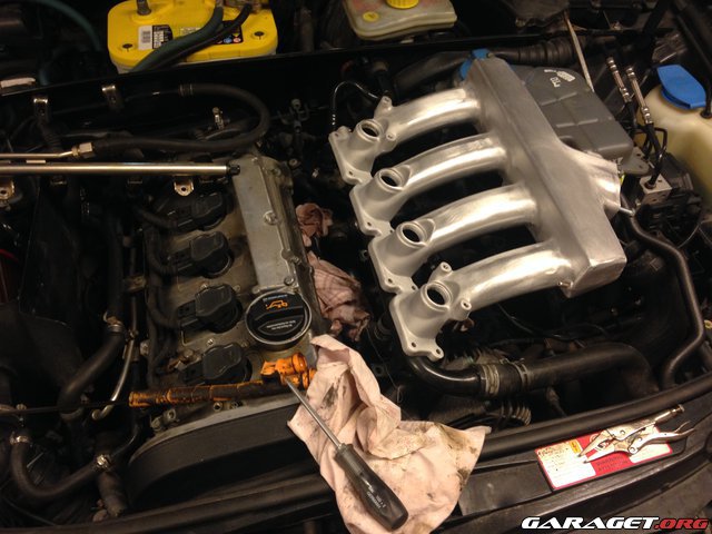

var ett tag sedan jag uppdaterade nu,  har lite bekymmer att bestämma vad man ska satsa på för grejer inför 2015
har iaf bestämt mig för att börja göra motorutrymmet lite snyggare så man kan ha huven öppen och dra till blickar även där.. big_smile
så jag ska
högglanspolera insuget
kanske
lacka blästra, lacka topplock
kanske byta tändspolar till röda spolar från 2.0t och sätta in en monteringsplatta som är rödeloxerad från ECStuning
byta ut och kanske dra om en del slangar osv
målet är att det ska vara snyggt och fint även under huven!

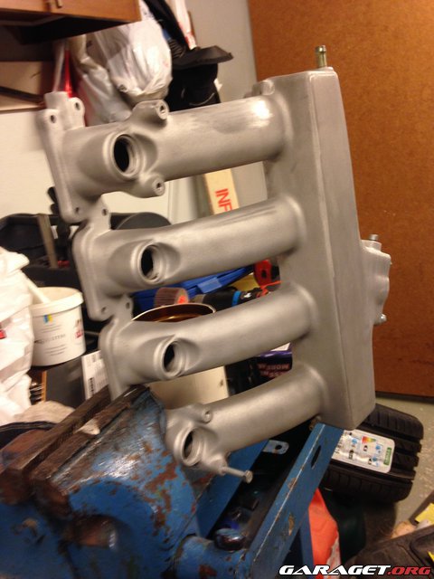

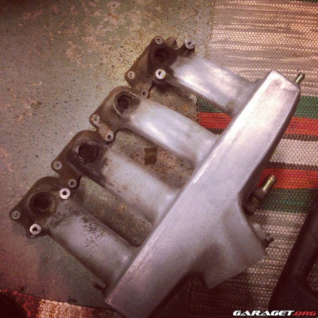

har tagit lös insuget
https://www1.garaget.org/gallery/images/166/165098/165098-c0d04817afe34d66a6ac502276c066bb.jpg
glasblästrat insuget
https://www1.garaget.org/gallery/images/166/165098/165098-4a2c201cf4137d1e13ca9b7c4f900302.jpg
och påbörjat slipningen men det är väll dock 95% av jobbet kvar..
https://www1.garaget.org/gallery/images/166/165098/165098-dd8141af72d84c4d69d62244a882cd3f.jpg
har även börjat bygga ett eget fräsbord till handöverfräsen för att kunna göra finare jobb på detaljer runt baslådan och på bafflarna till framdörrarna.. men mer bilder på det kommer när det börjar vara klart smile

har vart i garaget och börjat prova ut lite mallar till dom nya dörrsidorna från tyskland big_smile
såhär ser dörren ut utan högtalargaller.. och baffeln kommer försänkas 3-4mm in i försäkningen på dörrsidan..
https://www1.garaget.org/gallery/images/166/165098/165098-844734556ab52bd27059aab34c439e61.jpg
så har först gjort en mall som passar inne i försänkningen som jag kommer och utgå ifrån sen blir det väll att utöka den med ca 2cm...
https://www1.garaget.org/gallery/images/166/165098/165098-32f3f4d1a3cb53c959d6726177614d67.jpg

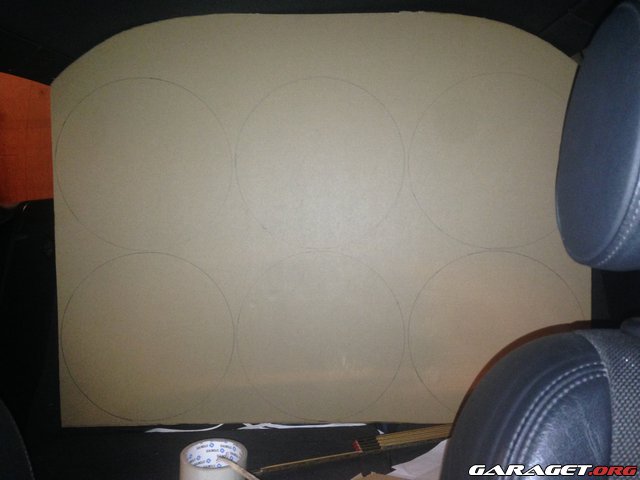

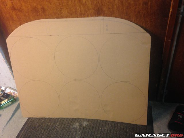

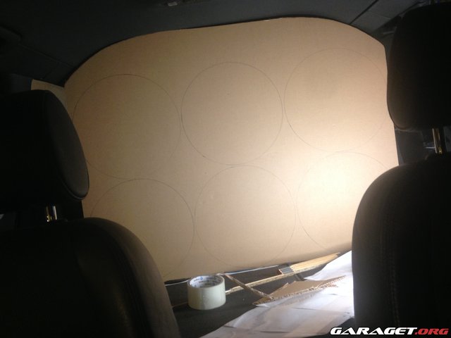

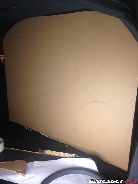

har även provat göra en mall för att se hur stor låda det går att få in i bagaget för att se om det är möjligt att rymma 6st alpine Type R 12" till nästa år! big_smile
eller om det kommer sluta med att man byter märke och siktar på Digital designs dd715 eller något inför 2015 smile  vi får se vart det slutar:)
https://www1.garaget.org/gallery/images/166/165098/165098-0d8475d3b9bcdf0db75eed2742c5b535.jpg
https://www1.garaget.org/gallery/images/166/165098/165098-a407df099d181737e58c22a378dfadc4.jpg
https://www1.garaget.org/gallery/images/166/165098/165098-ce6681347b78ed77700b018e1a3c11e3.jpghttps://www1.garaget.org/gallery/images/166/165098/165098-3039dc3e03bc86e502229bc422ba36ed.jpg
ett bekymmer är ju hur man ska rymma en nog stor port..  då jag inte är sugen alls på att köra sluten låda..
som ni ser finns det inte mycke plats kvar..    men har annan ide på låda också smile
