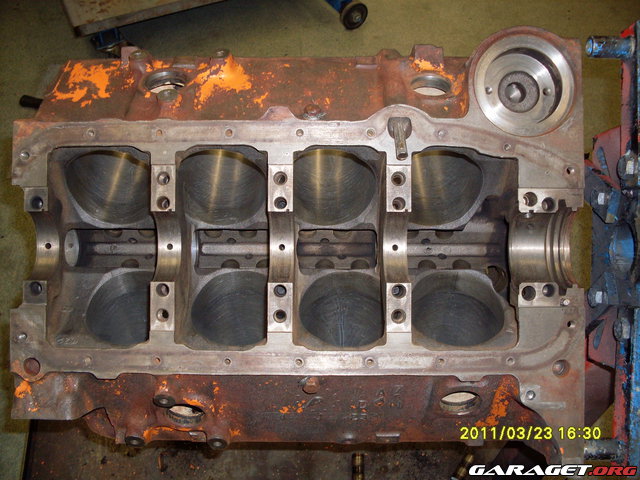

Här börjar vi! Med ett 010 block som är 4bultat .
Blocket är nydonat o tvättat, klart för börja monteras på!

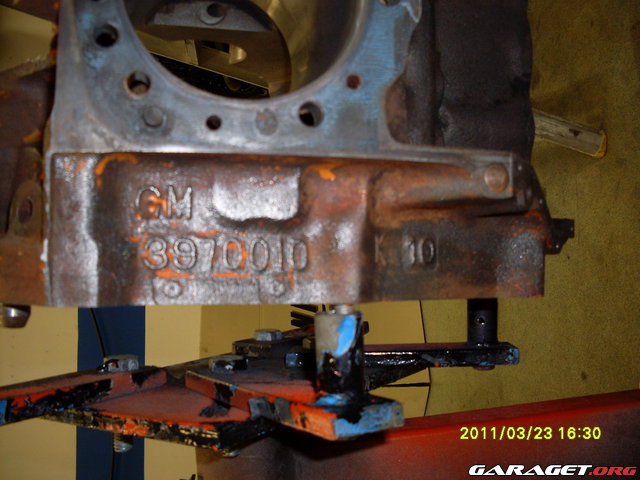

https://www1.garaget.org/gallery/images/114/113714/113714-54193bf8ae9589e4f814e06f7800758e.jpg

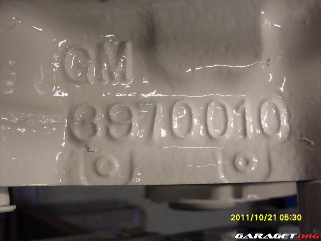

Tvättat o stålborstat blocket, och kan man med lätthet se gjutnummer o datumkoder osv. 010 block ser du på tre sista siffrorna i gjutnummert.
Detta är den bästa nicasil gjutningen gm gjorde (bäst hållfastighet)

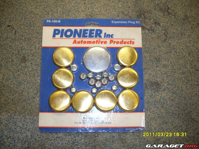

https://www1.garaget.org/gallery/images/114/113714/113714-4b4aa4afd90fb5ed499fd2ba06054703.jpg
Plonkas nya Frostpluggar o oljepluggar! Nya Frostpluggar är ett MÅSTE vid renovering, dom kan se jättefina ut, men dom rostar innefrån o ut och vips, då läcker din nyrenoverade lackade motor...!

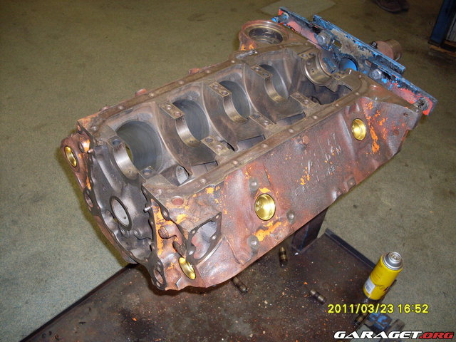

https://www1.garaget.org/gallery/images/114/113714/113714-30ebcd27b99ecacc27e4409492dab4ff.jpg
Här sitter pluggarna i, med Permatex , så, då e det lager som ska i!

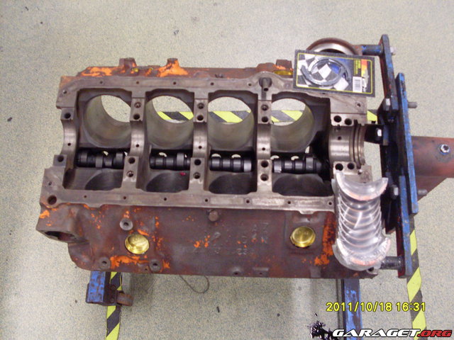

https://www1.garaget.org/gallery/images/114/113714/113714-cd36d865d0d6389dbd1f529bac3ff382.jpg
Ny lager sats.
trimkammen har landat fint i blocket, drar från 4000 o uppåt!

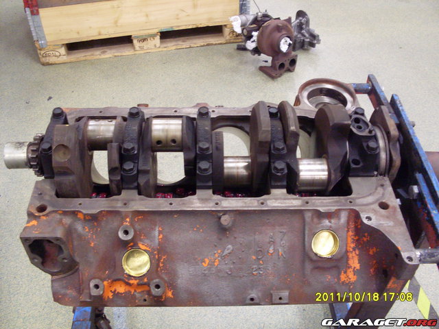

1 711 Inlägg
2 juni 2013
https://www1.garaget.org/gallery/images/114/113714/113714-0d7439de9ec423d62392e8abdada92e3.jpg
Vev imonterad spänd o klar!
Ett Jäkligt bra tips när du ska sätta ihop motorn, använd speciellt lagerfett/olja , därför att använder du vanlig olja, och sen motorn står ett tag, så får lagerna stryk när du ska veva igång den. Bara ett tips wink

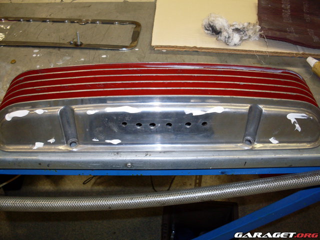

https://www1.garaget.org/gallery/images/114/113714/113714-ab88d744e23453a08418919506071d7a.jpg

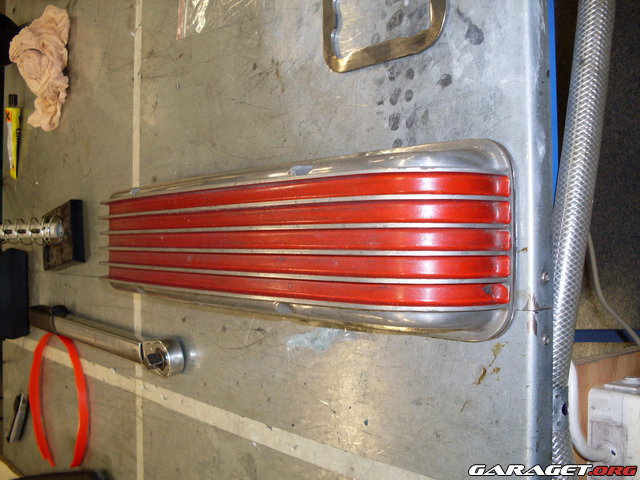

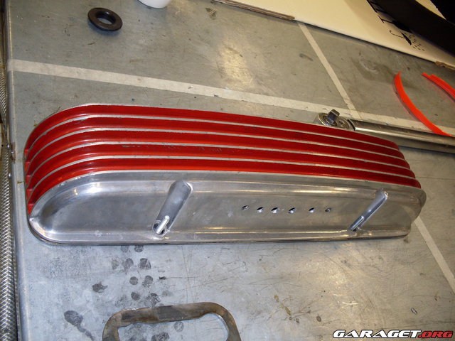

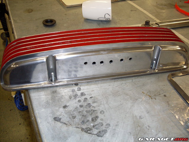

Gamla cal custom med tidagaste bult mönstert, köpta av Hotrod Lelle för många årsedan! Ska sitta Offenhauser breathers på!
Kräver en polering, dock inte tokpolerat
https://www1.garaget.org/gallery/images/114/113714/113714-1f442c60292de46d97b0e1c27bd1bc3c.jpg
Klet kladd autosol!
Odödlig klassiker smile
https://www1.garaget.org/gallery/images/114/113714/113714-096ecbb30352c85efa388f123d412a7f.jpg
Lagom glans, med ålder kvar!

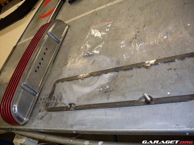

https://www1.garaget.org/gallery/images/114/113714/113714-dc17e6b3c104671697cb7b52bb9d01dc.jpg
Sen avslutningsvis, gjorde en polare ett par adapters, så mina gammelkåpor passar på mina mussetoppar!
Måste se gammalt o rätt ut (fuskar dock med Mussetopparna, men det räddar adaptern upp)

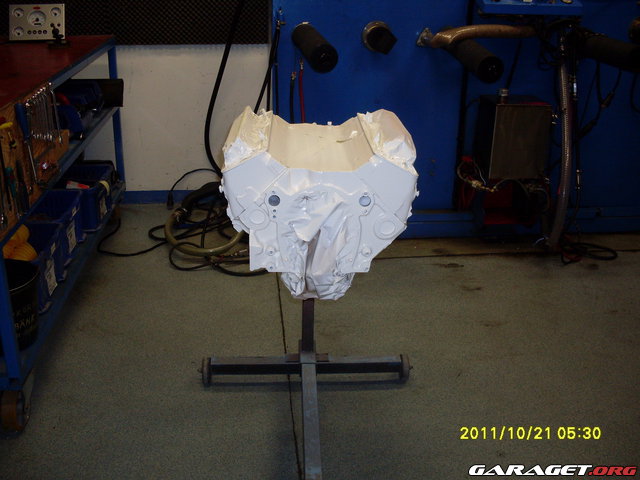

https://www1.garaget.org/gallery/images/114/113714/113714-73cb0ced5a49fda119ef734732bc5210.jpg
Vit e skit säger dom att ha på motor, men det är VIT som gäller!

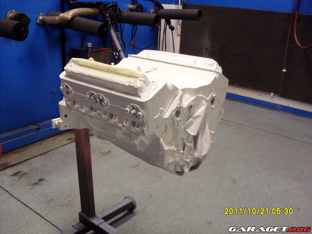

Toppar bara dithängda för lackering.
https://www1.garaget.org/gallery/images/114/113714/113714-af3c2e11d8c88586def7344ee50ca73a.jpg
Ahhh fan va fint det blir!
