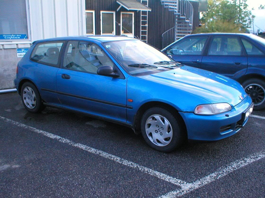

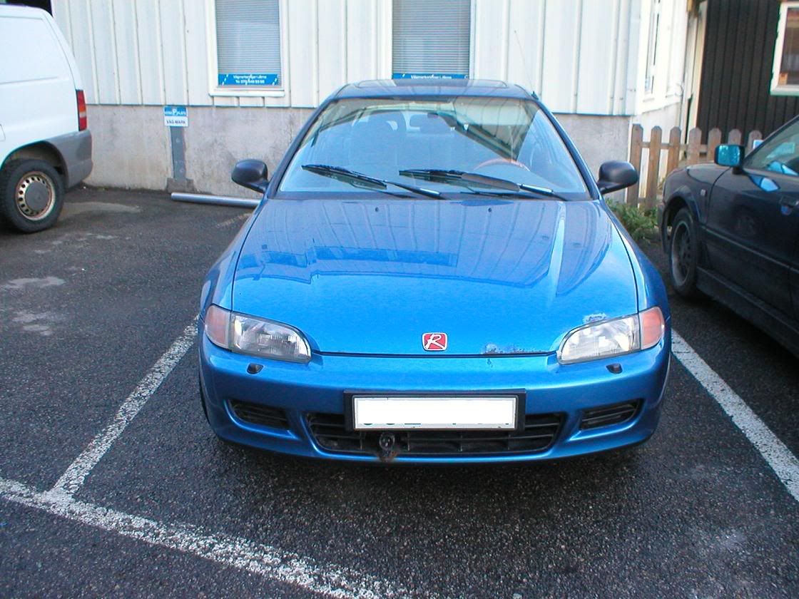

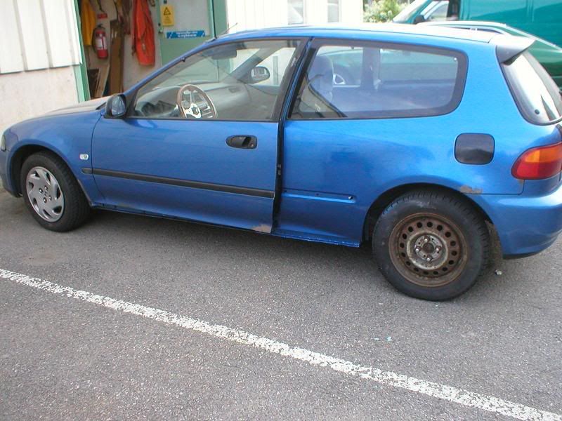

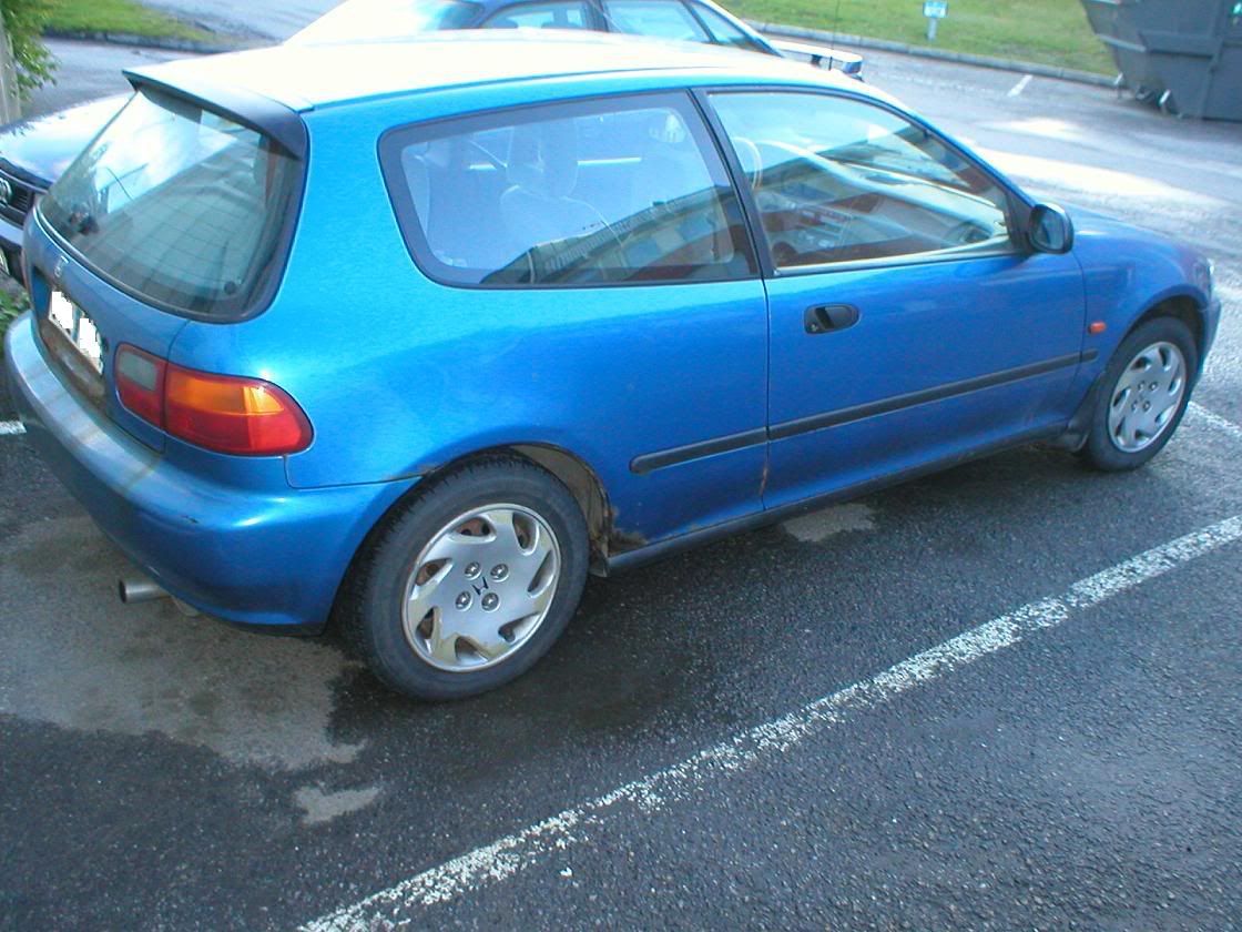

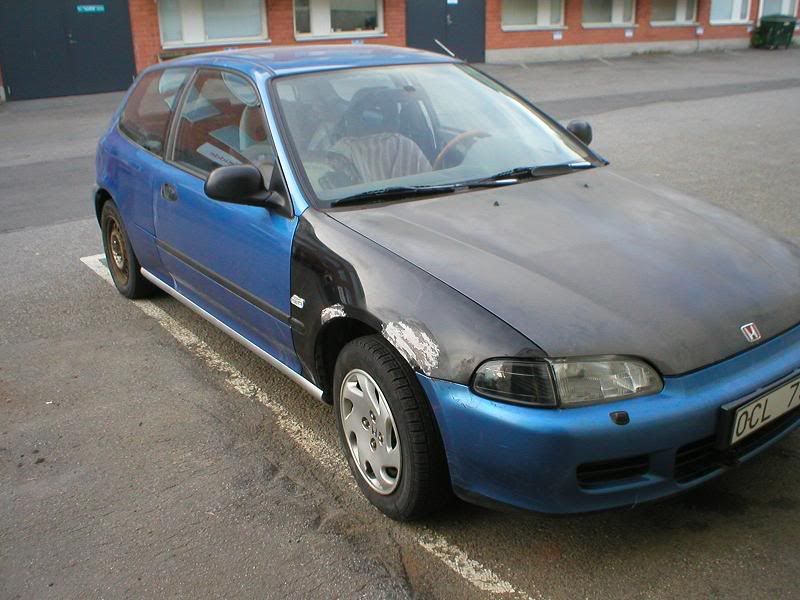

köpte mig för någon måndad sedan en Honda Civic Hatchback (hb) esi, med D16Z6 motorn (vtec 125hk)
den tidigare ägaren hade inte brytt sig om att tvätta och sköta om bilen (förutom full servicebok hos honda) så rosten hade gått relativt hårt åt den.
inköp:
http://img.photobucket.com/albums/v405/sir_Daniel/P5290449.jpg
http://img.photobucket.com/albums/v405/sir_Daniel/P5290450.jpg
http://img.photobucket.com/albums/v405/sir_Daniel/P5290451.jpg

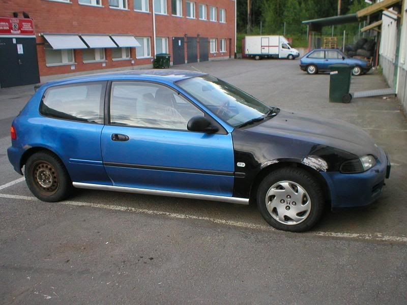

titthål (stort som näven) framför de båda bakre hjulhusen.
rost i framkant på huven.
rost på högerframskärm (så att fästet till kofångaren fram var avrostat)
rostproblemet löstes genom att jag köpte en reservdelskaross från Toda på hondaklubben.
strippade den från användbarplåt och annat och den kördes sedan till skroten.
halva bakskärmen kapades av på båda sidor och de fina från Todas bil svetsades dit, spackel och lite mer spackel och slipande så blev/blir det fint.
tog huven samt höger framskärm från den bilen.
köpte mig även en bättre beggad baklucka då den hade hondarost även där sad

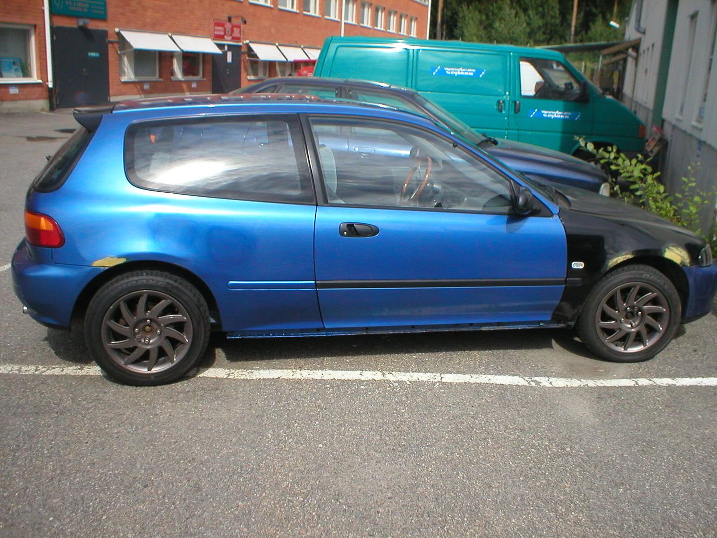

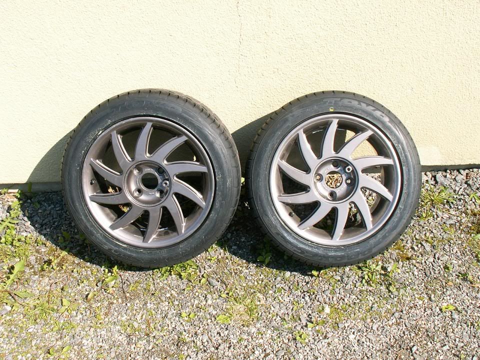

nya/bättre beggade fälgar 15" med Toyo Proxies däck (nya) köptes, bettar fint i asfalten kan jag säga smile
http://img.photobucket.com/albums/v405/sir_Daniel/Flgar.jpg
monterade: och ja, den ska sänkas
http://img.photobucket.com/albums/v405/sir_Daniel/P7200581.jpg

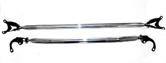

fjäderbenstag:
http://img.photobucket.com/albums/v405/sir_Daniel/Bar_FandR.jpg

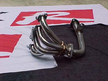

grenrör:
http://img.photobucket.com/albums/v405/sir_Daniel/header2.jpg
kommer bygga eget 2" system med 1 simon mitt under bilen och en japsdämpare som avslutar det hela.

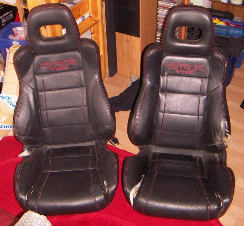

"nya" stolar, de ska lagas/kläs om innan de monteras, man sitter hur skönt som helst i dem!
http://img.photobucket.com/albums/v405/sir_Daniel/stolarcivic2.jpg

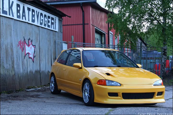

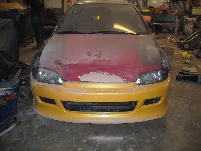

ny front ska den få. blir byte så jag får fronten från denna gula fina hb
http://img.photobucket.com/albums/v405/sir_Daniel/front.jpg

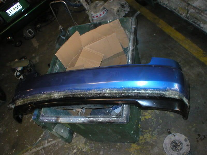

denna bakläpp, som kommer plastas in i bakkofångaren.

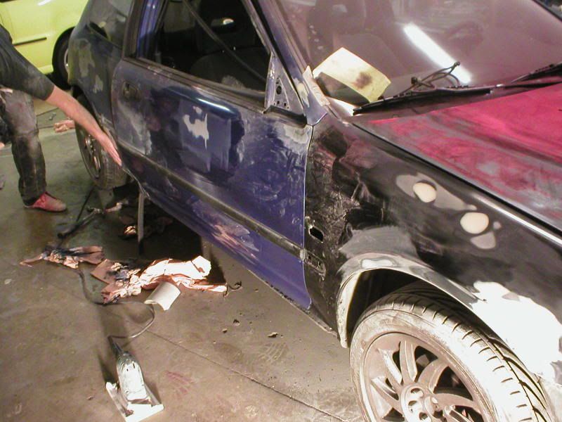

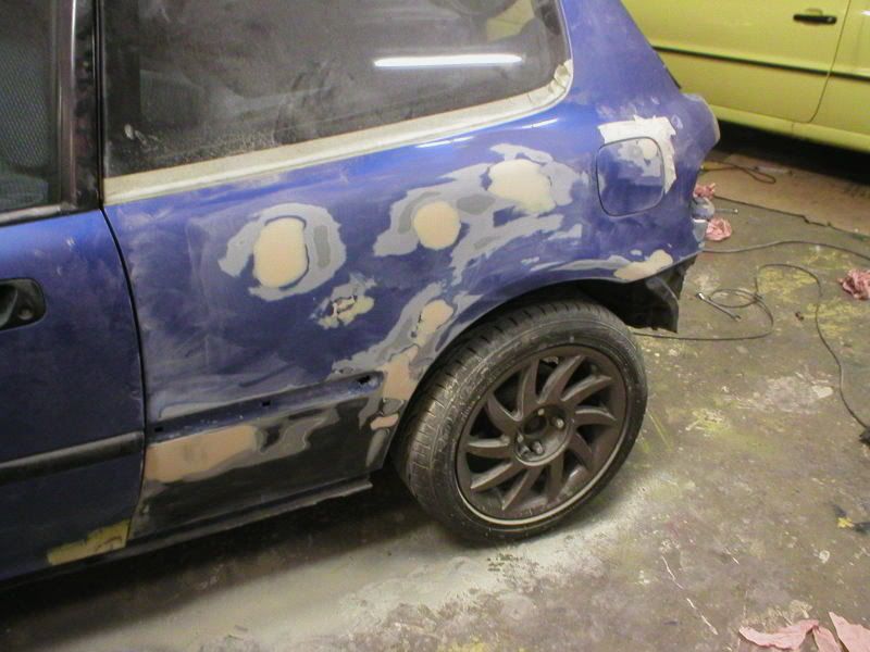

sidorna slipades ner och spacklades där det var små bucklor och liknande.
http://img.photobucket.com/albums/v405/sir_Daniel/P9230606.jpg
andra sidan likså.
http://img.photobucket.com/albums/v405/sir_Daniel/P9230604.jpg
http://img.photobucket.com/albums/v405/sir_Daniel/P9230611.jpg
http://img.photobucket.com/albums/v405/sir_Daniel/P9230610.jpg

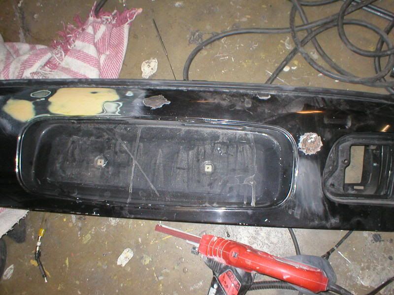

svetsade igen hålen för honda märket samt gjorde bakluckan mer inbrottsäker genom att svetsa igen hålet för låset.
http://img.photobucket.com/albums/v405/sir_Daniel/P9230600.jpg

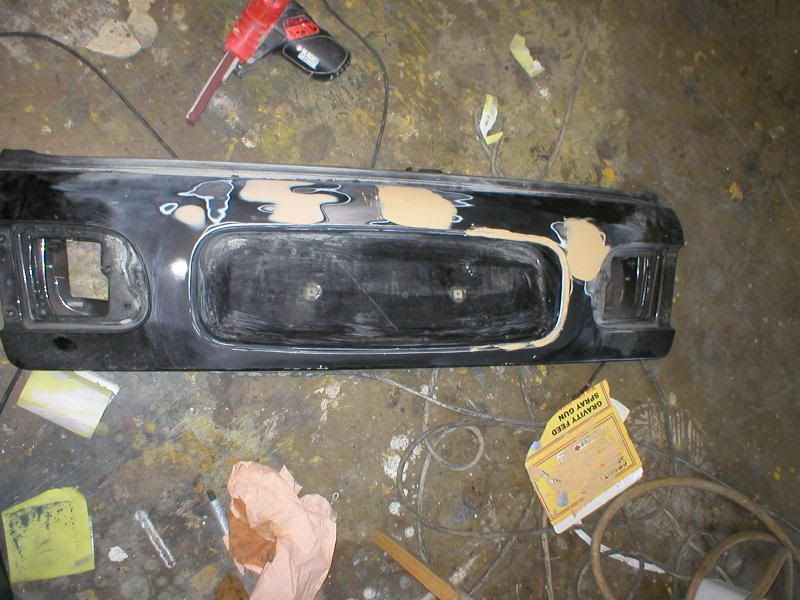

började sedan spackla samt lägga igen nedvalsningen vid regplåten.
http://img.photobucket.com/albums/v405/sir_Daniel/P9230601.jpg

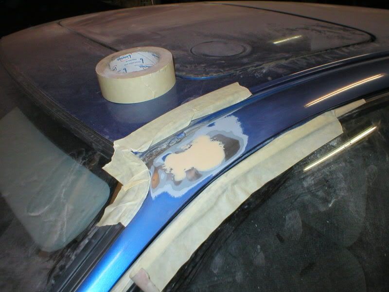

svetsade igen hålet för antennen på taket.
http://img.photobucket.com/albums/v405/sir_Daniel/P9230599.jpg
spacklat.
http://img.photobucket.com/albums/v405/sir_Daniel/P9230608.jpg

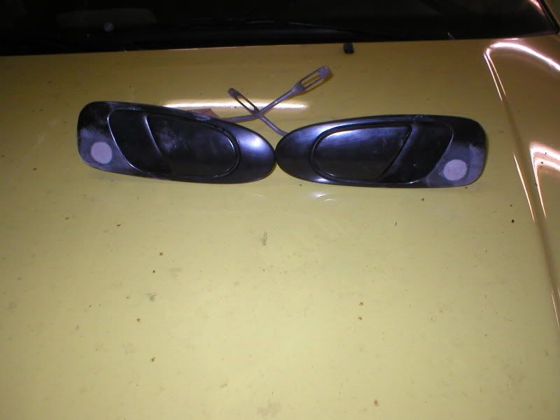

la även igen hålet för låset på dörrhantagen (extra uppsättning som jag har) dessa kommer monteras när jag har fixat larm så man kan låsa upp och stänga med centrallåset/larmet
http://img.photobucket.com/albums/v405/sir_Daniel/P9230612.jpg

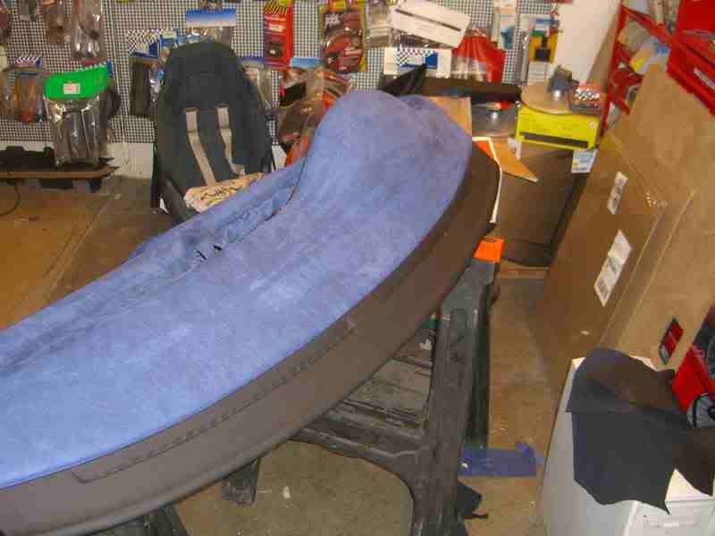

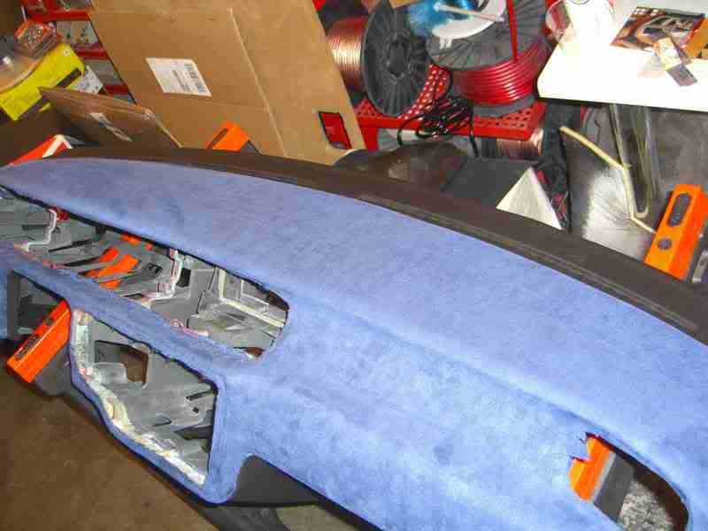

en bild på min "nya" instrumentbräda.
ska ta bort det blåa och ersätta med den svarta "fluffiga" sidan av riktigt skinn.
http://img.photobucket.com/albums/v405/sir_Daniel/brda2.jpg
http://img.photobucket.com/albums/v405/sir_Daniel/brda1.jpg

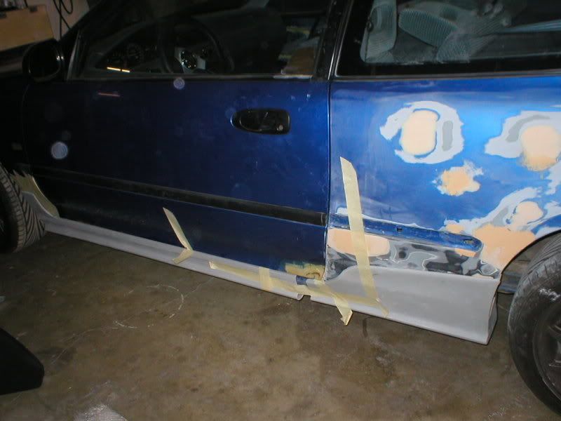

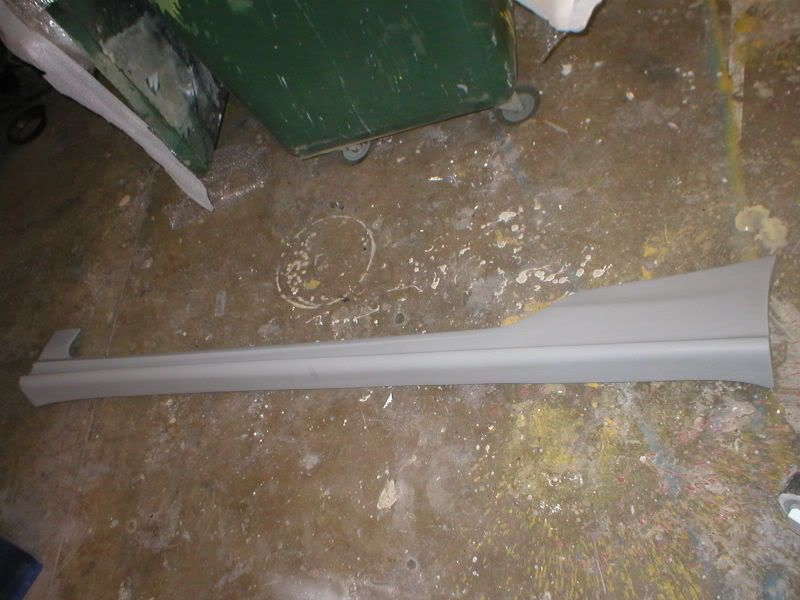

sidokjolarna måste plastas om lite för att passa min EG då de är till en CTR egentligen.
http://img.photobucket.com/albums/v405/sir_Daniel/PA060621.jpg
http://img.photobucket.com/albums/v405/sir_Daniel/PA060622.jpg

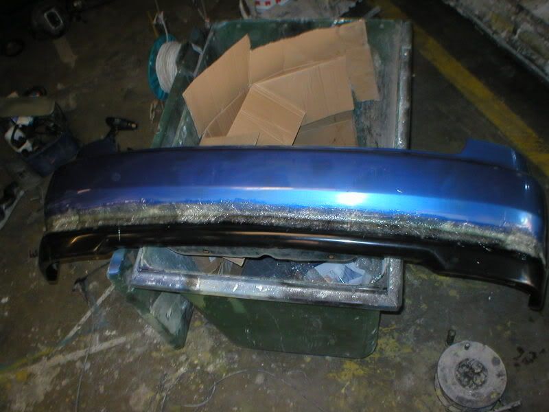

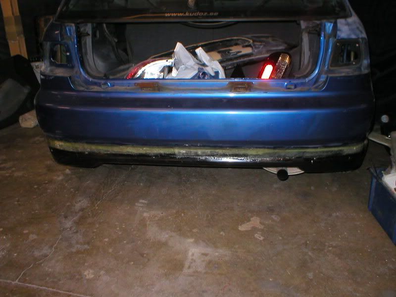

hängt tillbaka bakkofångaren.
http://img.photobucket.com/albums/v405/sir_Daniel/PA080633.jpg
börjat med sidokjolarna, då de är i glasfiber samt lite skeva o förkorta (pga att de är till en annan bil) så blev det att kapa dem i 2 bitar och finjustera, blir att plasta ihop dem om 2 veckor.
http://img.photobucket.com/albums/v405/sir_Daniel/PA080634.jpg

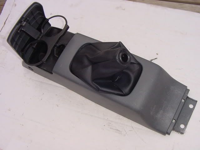

kopphållare smile
http://img.photobucket.com/albums/v405/sir_Daniel/kopphllare.jpg

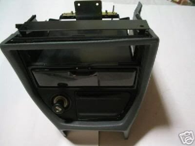

stora mittpanelen med plats för stereo och mätare.
http://img.photobucket.com/albums/v405/sir_Daniel/mittkonsol.jpg

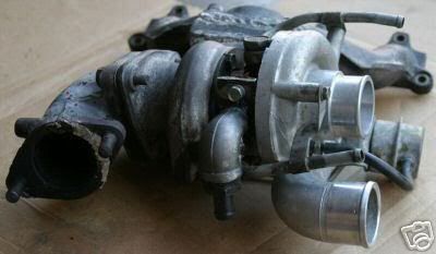

blev en KUL sak till bilen....
TURBO KIT!!!
grenrör
T-25 turbo
downpipe
bättre beggad till lagom pris...
http://img.photobucket.com/albums/v405/sir_Daniel/turbokit.jpg

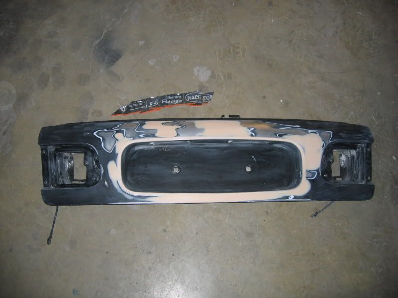

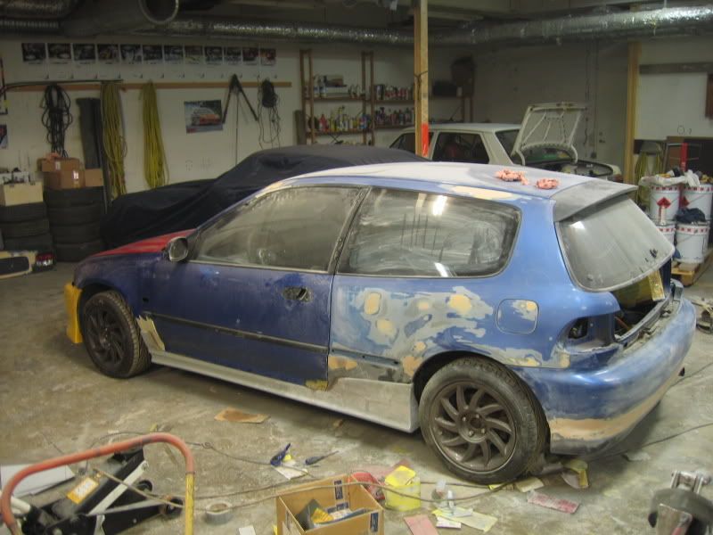

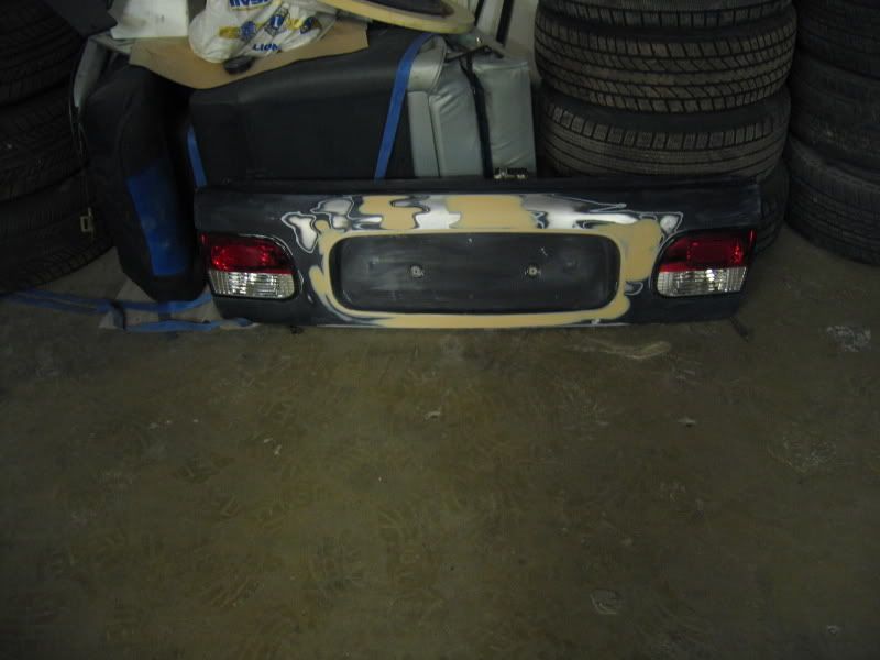

några bilder på vad som hänt med bilen idag.
bakluckan färdigslipad (igensvetsat nyckelhål, hål för honda märke samt nedvalsningen vid regplåten)
http://img.photobucket.com/albums/v405/sir_Daniel/IMG_1735.jpg
bakluckan med lyktorna monterade, kommer se fint ut med blanksvart baklucka.
http://img.photobucket.com/albums/v405/sir_Daniel/IMG_1746.jpg

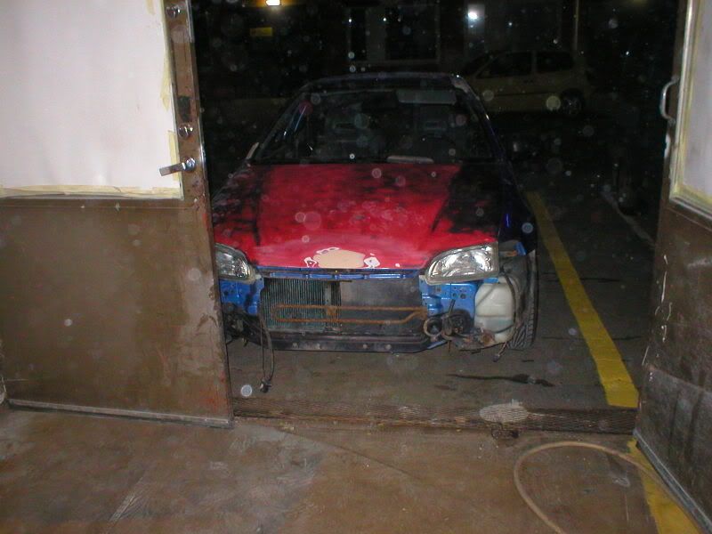

huven färdigslipad och spacklad.
http://img.photobucket.com/albums/v405/sir_Daniel/IMG_1738.jpg
sedan slipades och spacklades karossen, så nu är den färdig för slipgrund.

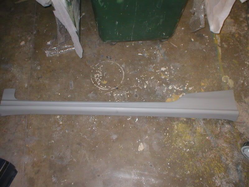

sidokjolen (den jag jobbat med) är förlängd och börjat med finliret på den, kommer sitta fint där.
bakläppen är inplastad och börjat spackling för att det ska flyta ihop fint, hoppas det inte spricker på en gång wink
allt provmonterat.
http://img.photobucket.com/albums/v405/sir_Daniel/IMG_1753.jpg
