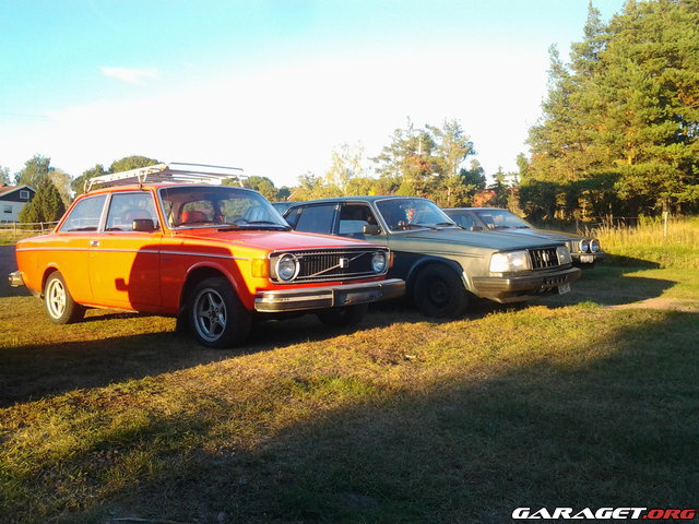

https://www1.garaget.org/gallery/images/195/194096/194096-f090b5982763107c8c9e11ed83020369.jpg
6/10 2013 blev denna lilla pärla medlem i våran familj smile
514 Inlägg
6 september 2013
Gratulerar!
