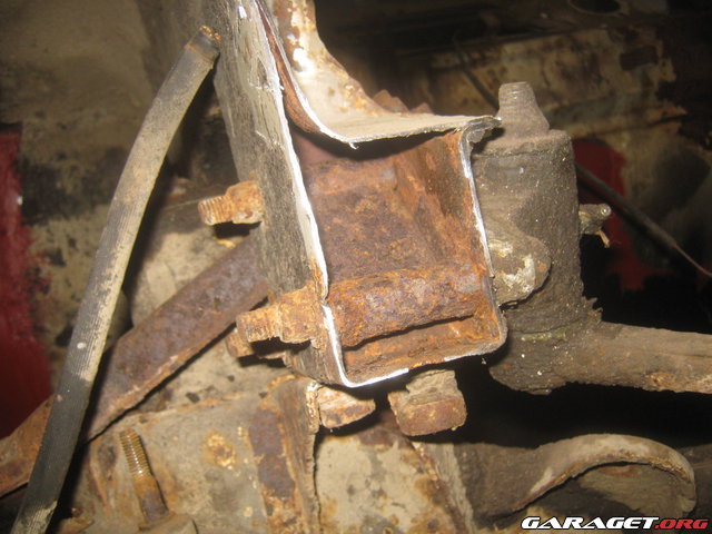

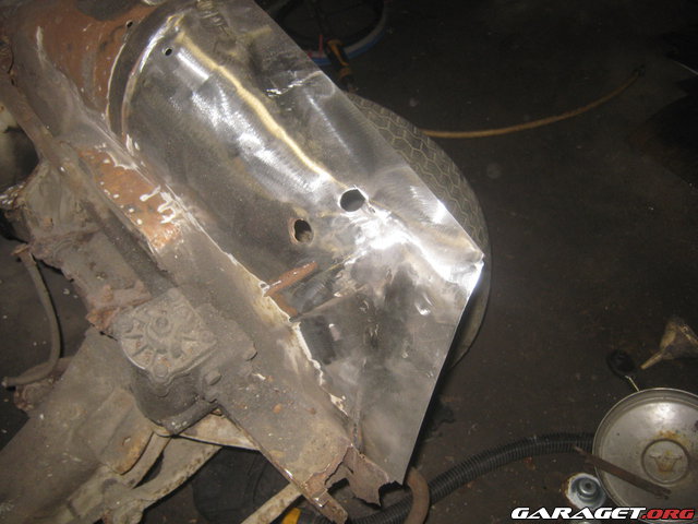

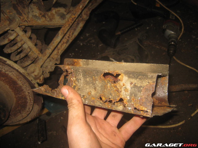

Jag slänger väl ut en update så mina följare kan titta smile
Saknas det något? smile
https://www1.garaget.org/gallery/images/182/181258/181258-c03cb4ca723e1cca2c9ebe384e2b17a5.jpg
https://www1.garaget.org/gallery/images/182/181258/181258-9139126242eb8ffd94fe577ce756e27e.jpg

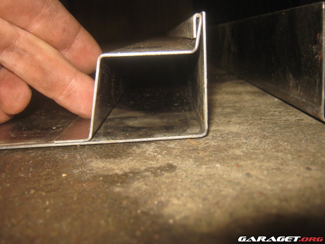

En styck balk
https://www1.garaget.org/gallery/images/182/181258/181258-a3b6103eae7afb2dba60c006b8b54444.jpg
https://www1.garaget.org/gallery/images/182/181258/181258-e8023c9aea5ee6ab92d70a0c8ed73c2c.jpg
https://www1.garaget.org/gallery/images/182/181258/181258-cc15a1a27ebdc7657cdef3f8542bdc6f.jpg
Ursäkta dom kassa bilderna
https://www1.garaget.org/gallery/images/182/181258/181258-618643acaeba5c3e78ee662a64c5a6bb.jpg
https://www1.garaget.org/gallery/images/182/181258/181258-f540b39f91c3a9b66f470786793892fb.jpg
https://www1.garaget.org/gallery/images/182/181258/181258-8412f0adabd8c8010de2ca72e562478e.jpg
https://www1.garaget.org/gallery/images/182/181258/181258-fc628ad2e502ee8f33fc5927ab2f4390.jpg
Troligtvis en till update imorgon då jag ska svetsa lite på innerskärmen så jag kan börja med frontpartiet

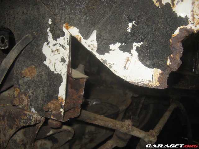

Ska börja med frontpartiet idag. Men behöver en amazon ägares hjälp!!
Jag behöver 2 st mått på skärmbalkarna då jag har svetsat om mina innerskärmar så det blir rätt från början!
på bilden så är det från ena änden till den andra.
Mycket tacksam om någon kunde mäta på sin amazon? smile

Inga problem, 125,3 cm uppe och 89,5 cm nere, innerkant mätt.

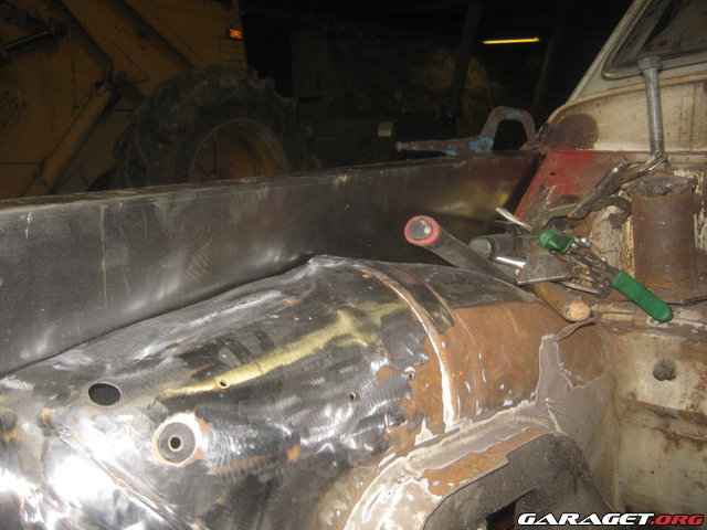

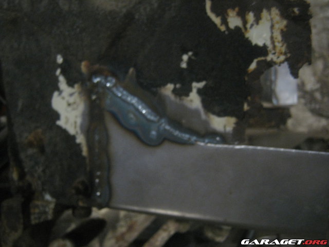

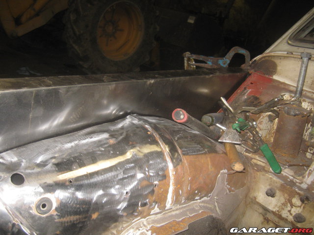

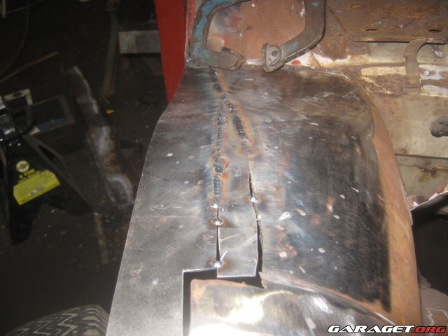

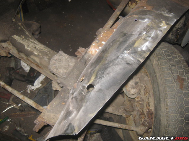

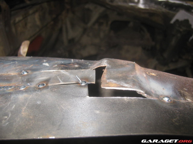

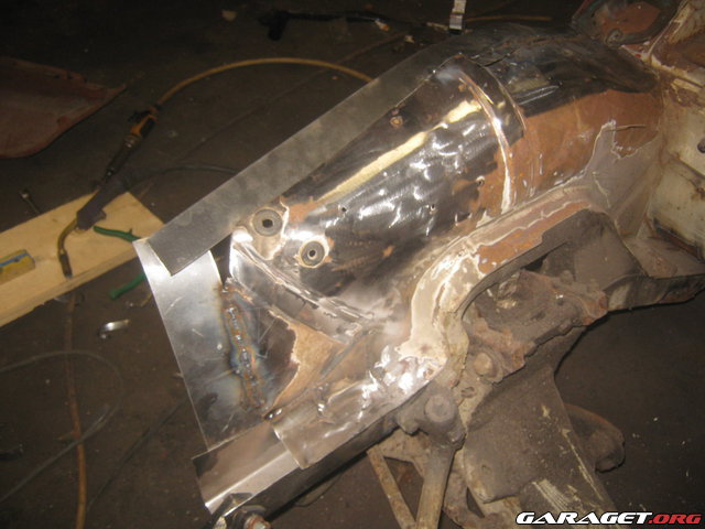

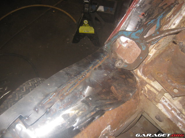

Gjorde klart innerskärmen idag så imorgon så fixar jag skärmbalkarna Lite bilder vad som har hänt smile
Påbörjat svetsa innerskärmen
https://www1.garaget.org/gallery/images/182/181258/181258-d91e5ee53ee450c328cfdbd7c2c2fbf6.jpg
Kan lova det är ett helsikes jobb att bygga dom innerskärmarna
https://www1.garaget.org/gallery/images/182/181258/181258-290c007e5d6243dae13e0a909b1ba8ca.jpg
https://www1.garaget.org/gallery/images/182/181258/181258-3baf5d12d4fcaab26eeeb46cc1e2d993.jpg

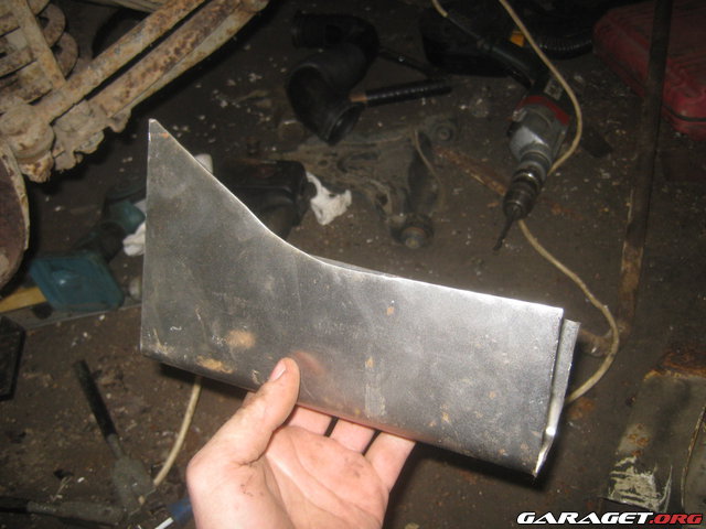

Och så klart den förstärkningen tongue
https://www1.garaget.org/gallery/images/182/181258/181258-7be5372e0b8c37c92705c9ccb4267a4f.jpg

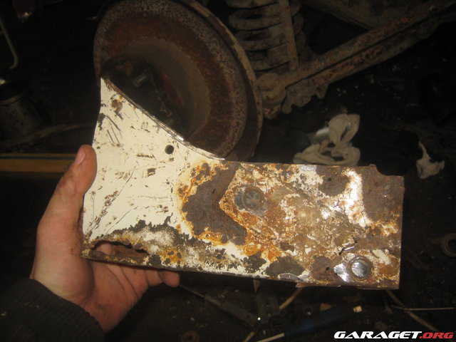

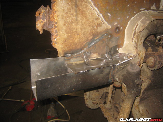

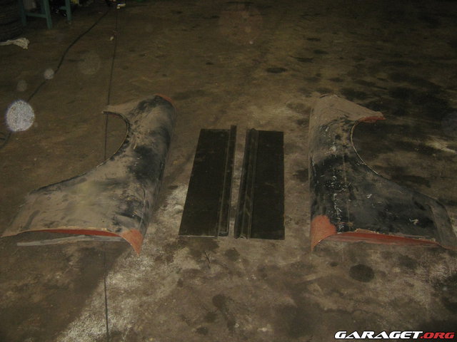

Plåtskärmar Och tillverkade skärmbalkar
https://www1.garaget.org/gallery/images/182/181258/181258-d97b7dc8163d6743e588040365f62fa8.jpg
https://www1.garaget.org/gallery/images/182/181258/181258-1f8311b1fc8419bb131d97f50bb91b51.jpg
https://www1.garaget.org/gallery/images/182/181258/181258-9e48aacc6fa0e7bf8f831b119071dc34.jpg
https://www1.garaget.org/gallery/images/182/181258/181258-391d01227382c09f21cc54f15236433f.jpg
Förhoppningsvis så kommer en till update imorgon cool
