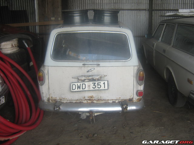

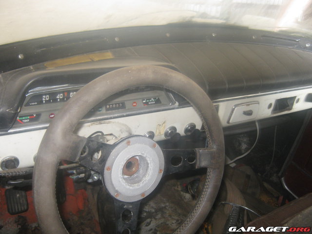

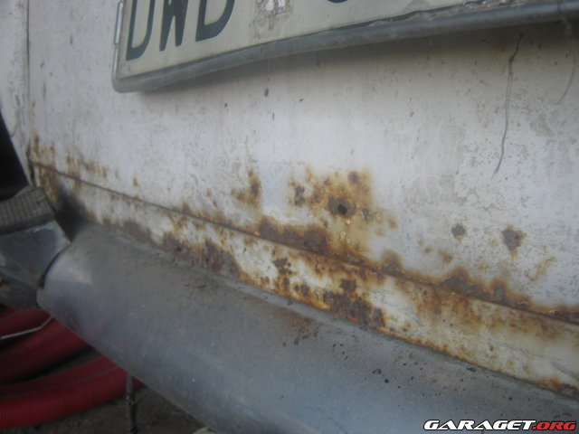

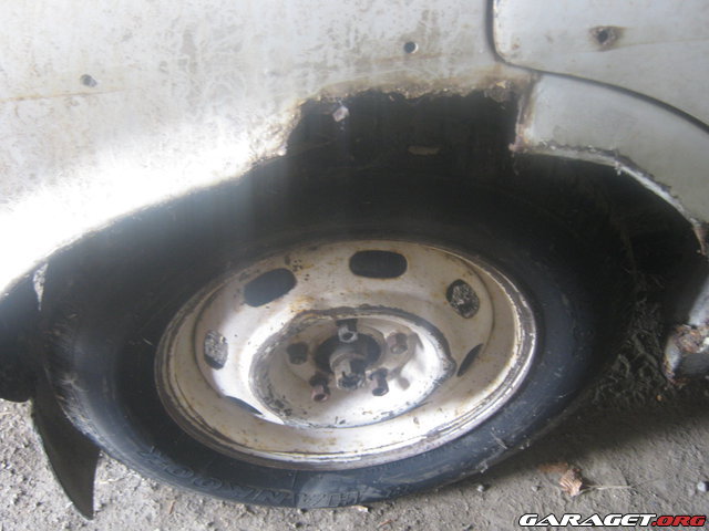

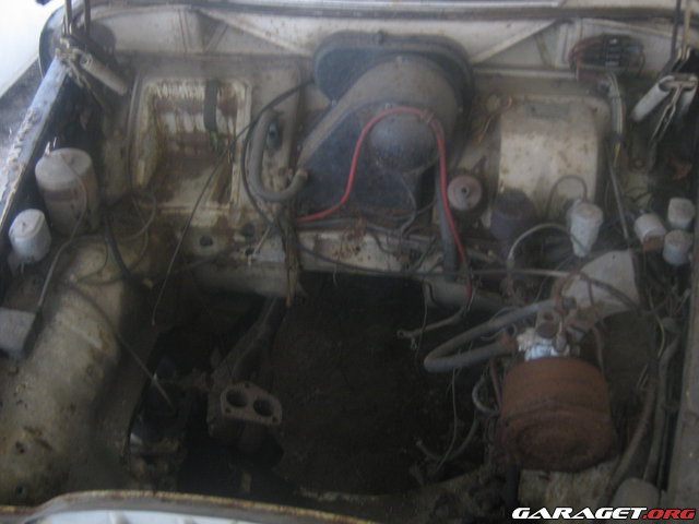

Här är några bilder på amazonen. Står fortfarnde i ladan
https://www1.garaget.org/gallery/images/182/181258/181258-25a3694a3e8abaf8737c46b769e239bc.jpg

Som ni ser så är det rätt så mycket som ska svetsat ihop! Jag köpte projeket då jag är sugen på att svetsa och böja plåtarna och sånt själv.
Imorgon så kommer amazonen hem och då börjas den plockas ner bit för bit!.

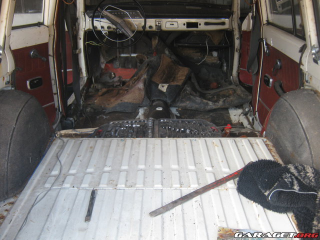

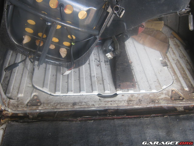

Go kväll! Fick mycket gjort idag och så klart vart det mycket rost som hitta sin väg fram smile

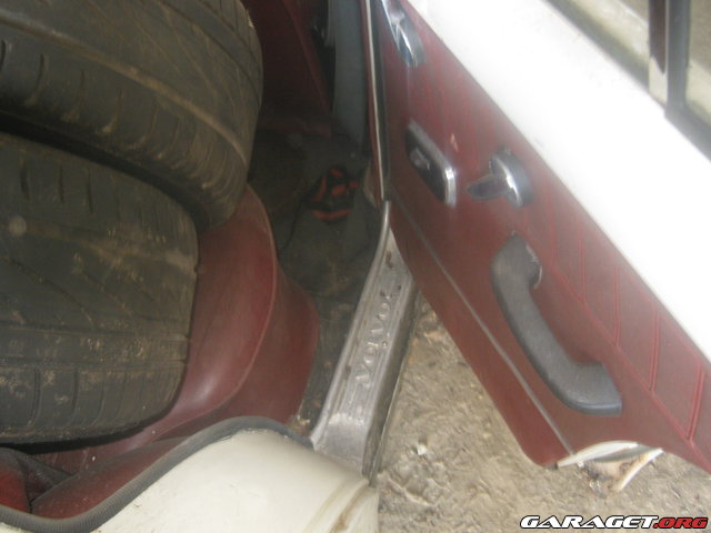

Plockat ut stolarna och mattorna.
https://www1.garaget.org/gallery/images/182/181258/181258-1d9e8a3edd4d99c91c1a6b2850919889.jpg

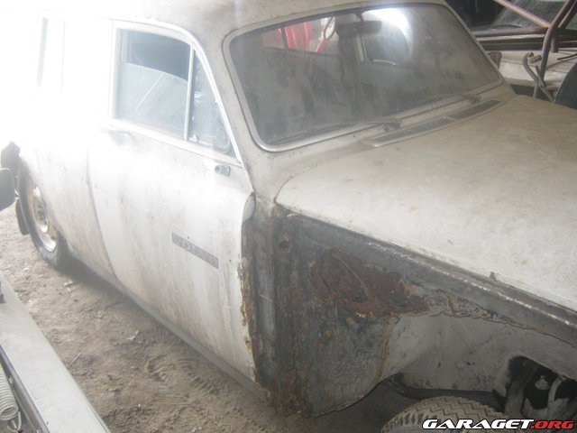

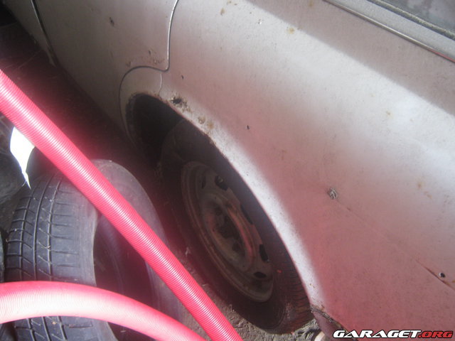

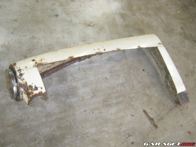

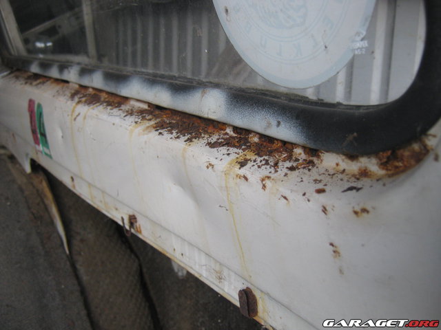

Kapade ut den rosta framskärmens skärmkant som var frisk.
https://www1.garaget.org/gallery/images/182/181258/181258-f342556dd4ed7c3156b1de0d4fc1ea69.jpg

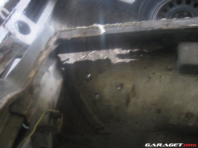

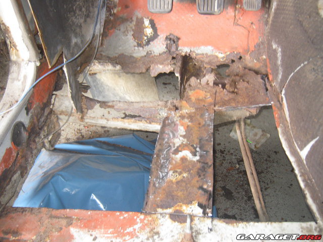

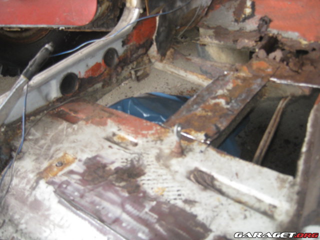

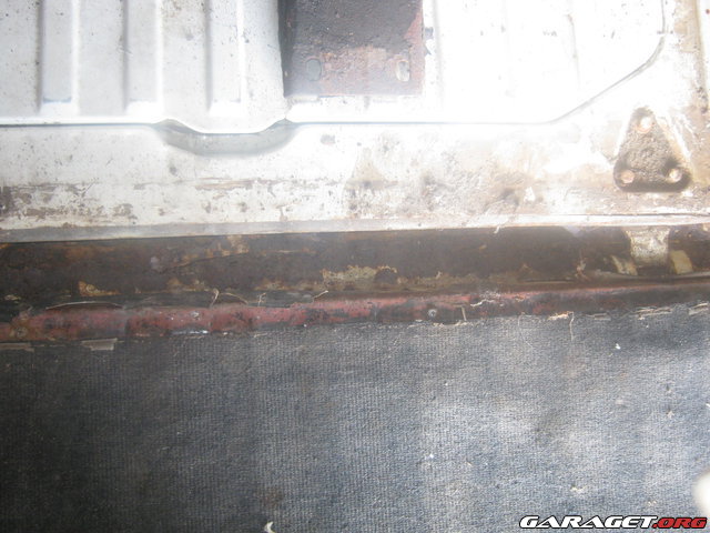

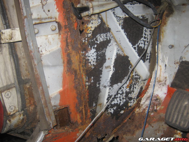

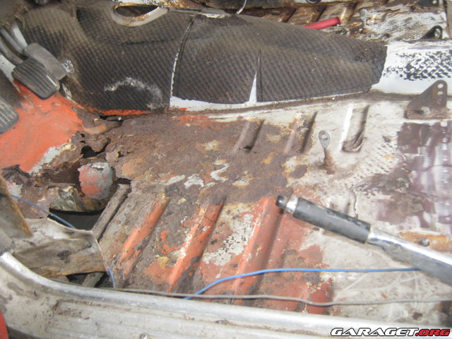

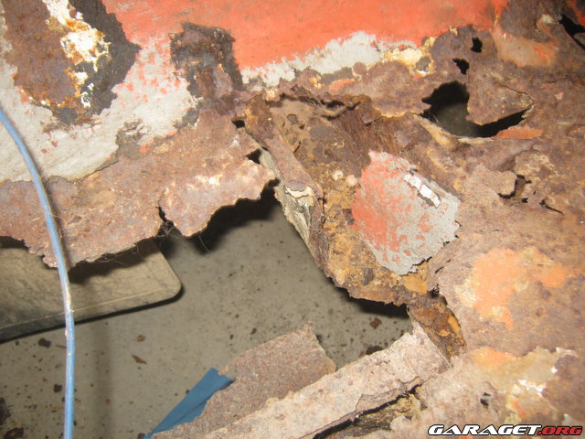

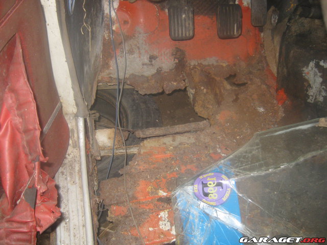

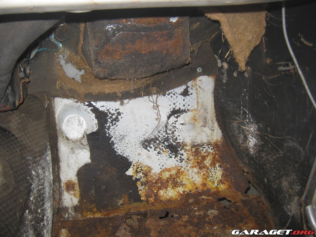

Golvet på förarsidan
https://www1.garaget.org/gallery/images/182/181258/181258-f4835514618d42358e72de6d1ecf7fa6.jpg
Lite kexigt cool
https://www1.garaget.org/gallery/images/182/181258/181258-f236c06015e2136ba470fcca86c4f1ba.jpg

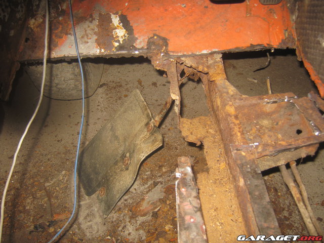

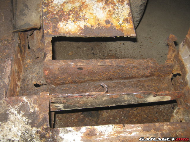

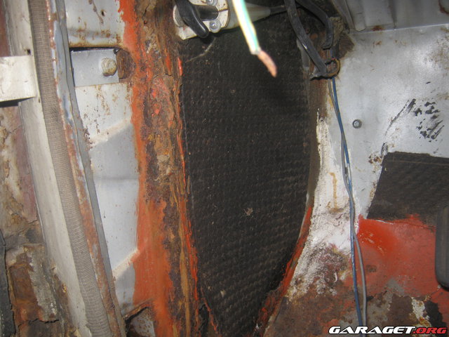

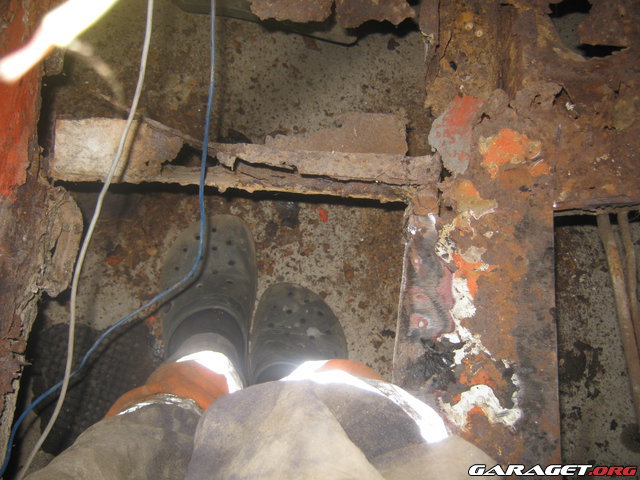

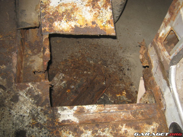

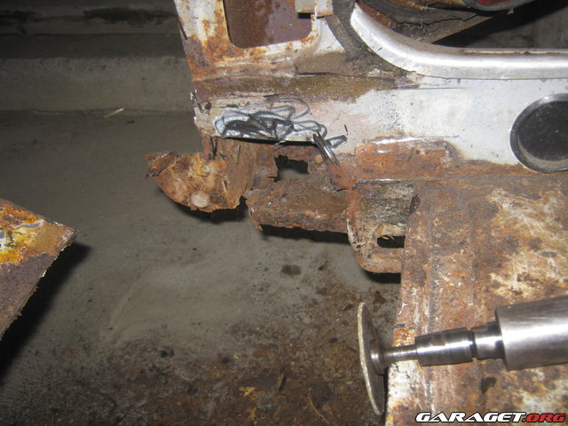

Kapat ut några delar i golvet. Någon som kan ge tips på hur man ska få bort plåten utan på balken?
https://www1.garaget.org/gallery/images/182/181258/181258-99d3bfc826e3727bb7ffe1c6a77ee335.jpg
https://www1.garaget.org/gallery/images/182/181258/181258-c5ab7a20c4491a199fd65a3b54f29451.jpg

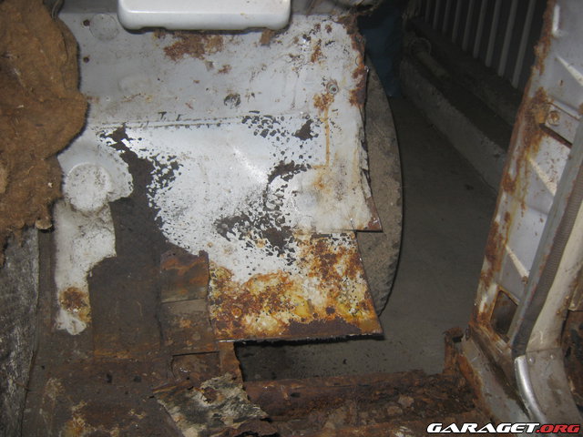

Passagerar sidan
https://www1.garaget.org/gallery/images/182/181258/181258-10fe68d75d5bc8a97c29cca24b1cfd4c.jpg

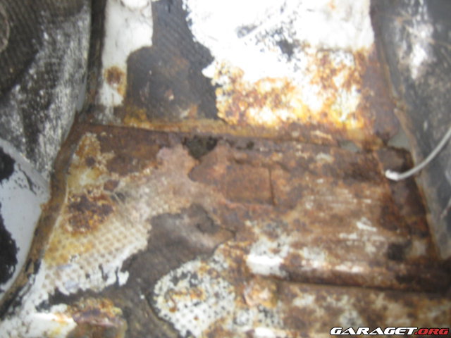

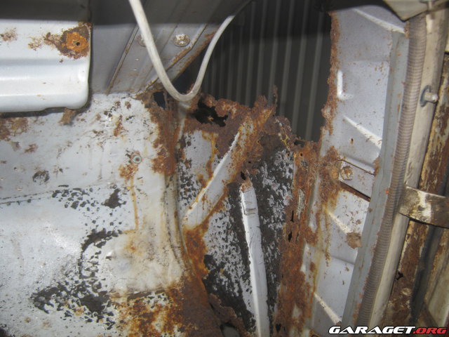

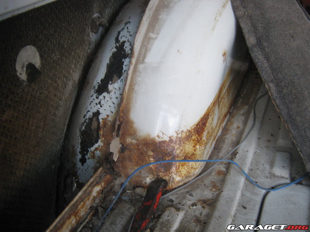

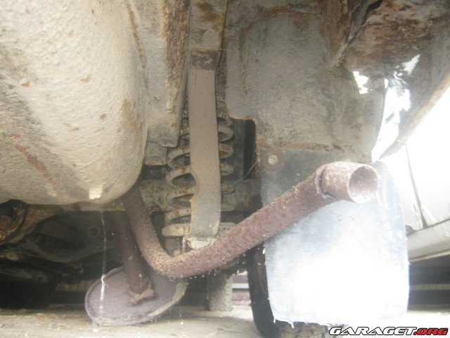

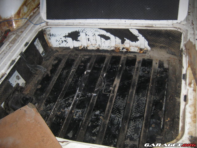

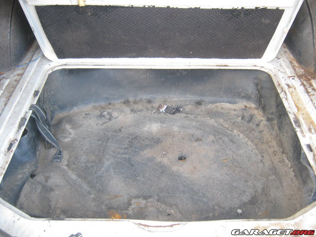

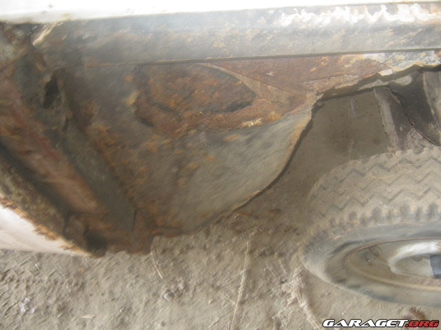

Reservhjulsbaljan
https://www1.garaget.org/gallery/images/182/181258/181258-c8480f34b09f4e2e2ac2746c2ee958b9.jpg
https://www1.garaget.org/gallery/images/182/181258/181258-f2781d56ce8af79ed06277e85969539b.jpg

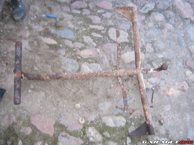

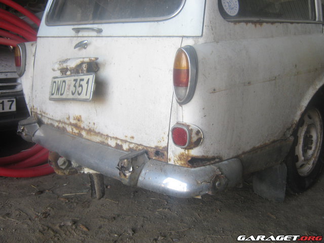

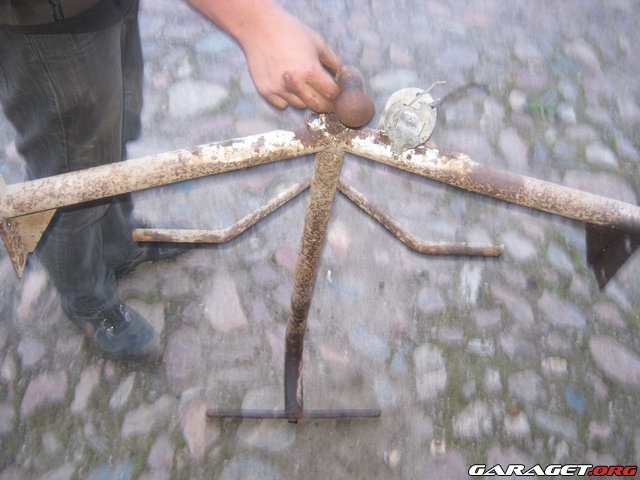

Plockade av draget på bilen med.
https://www1.garaget.org/gallery/images/182/181258/181258-817c6fd640ef5d7a3fbafac88decf0c8.jpg
https://www1.garaget.org/gallery/images/182/181258/181258-699ed14b7e4e0694083b0efbbf4d81e7.jpg

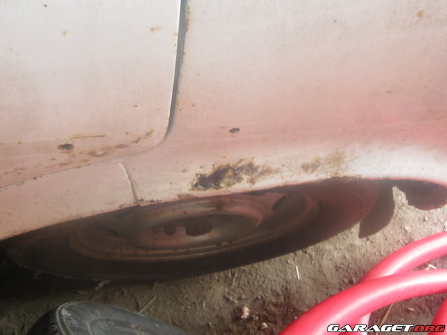

Sen lite andra rostiga bilder! lol
https://www1.garaget.org/gallery/images/182/181258/181258-194f418679ac51fe3eee0944db42e782.jpg
https://www1.garaget.org/gallery/images/182/181258/181258-778667f17ebfa80ae6d22bb06cdfcbba.jpg

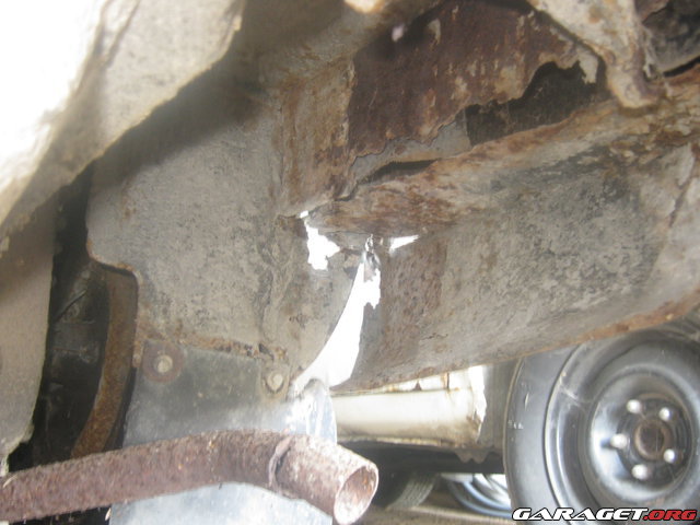

Bitar av golvet avkapat
https://www1.garaget.org/gallery/images/182/181258/181258-15ca34d13f73c5a59ce32dd9f4813628.jpg

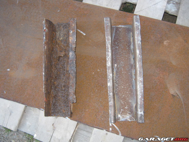

Trodde att jag kunde rädda denna balken. Men sen kom jag till att tänka på äsch jag gör en ny!
https://www1.garaget.org/gallery/images/182/181258/181258-d78c1d1f03ddf09186e124754dc89b0f.jpg¨
Bortskärd balk! smile
https://www1.garaget.org/gallery/images/182/181258/181258-a0be14addd61c92851e4bf3dca949836.jpg

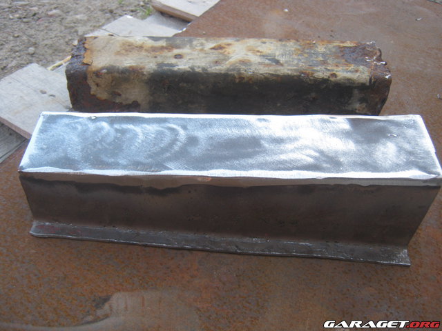

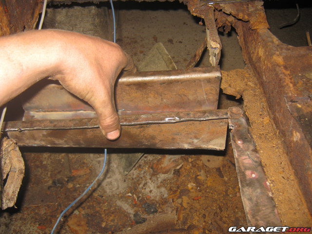

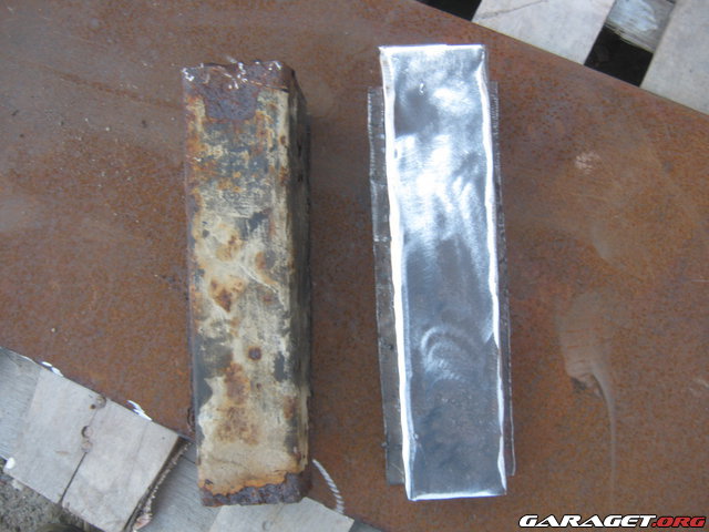

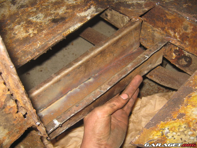

Gammal balk VS Nybalk
https://www1.garaget.org/gallery/images/182/181258/181258-1b00e5b4e693191a09232aa249756a5d.jpg
https://www1.garaget.org/gallery/images/182/181258/181258-cefce946b44b1071602caa052823ed9f.jpg
https://www1.garaget.org/gallery/images/182/181258/181258-5e8faa12d4e2909dddc95f3e4b26ff08.jpg

Provtestade den nya balken! Satt ju som handen i hansken! cool
https://www1.garaget.org/gallery/images/182/181258/181258-f6ee05012e9def04e6dbe7e062945d86.jpg

Andra balken tillverkad
https://www1.garaget.org/gallery/images/182/181258/181258-1b957645a6fad1a94cfe9136fcc3297d.jpg
