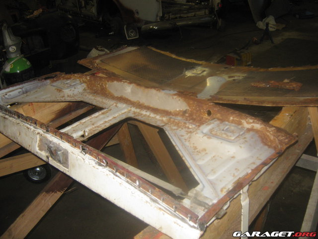

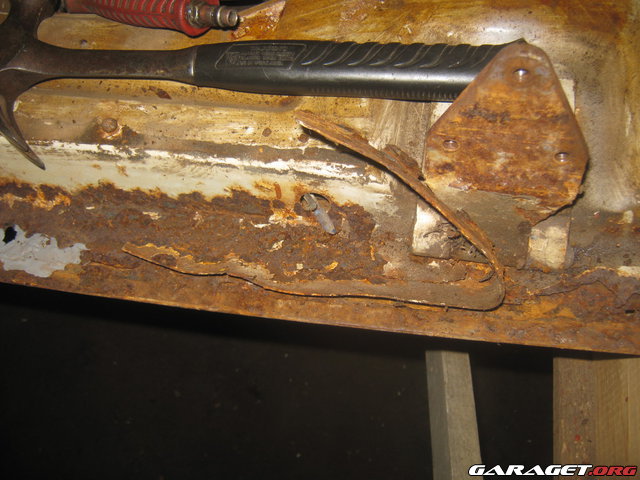

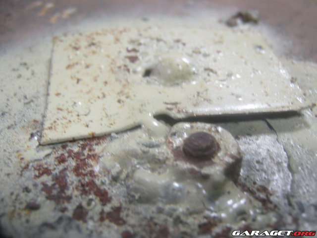

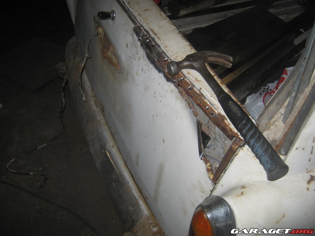

Håller på att ta bort bakstycket på bakluckan så den kan fixas smile
https://www1.garaget.org/gallery/images/182/181258/181258-d188aa9ba98885fa9177dd0c248dc00a.jpg
https://www1.garaget.org/gallery/images/182/181258/181258-d3c3c1f593151cdb116accb1a8f95525.jpg
Herregud.. Hatar att folk gör såna här plåt på plåt lagningar =/

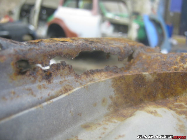

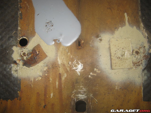

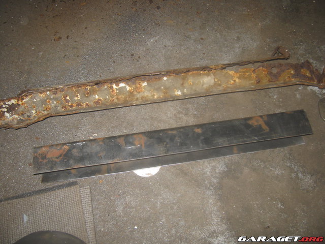

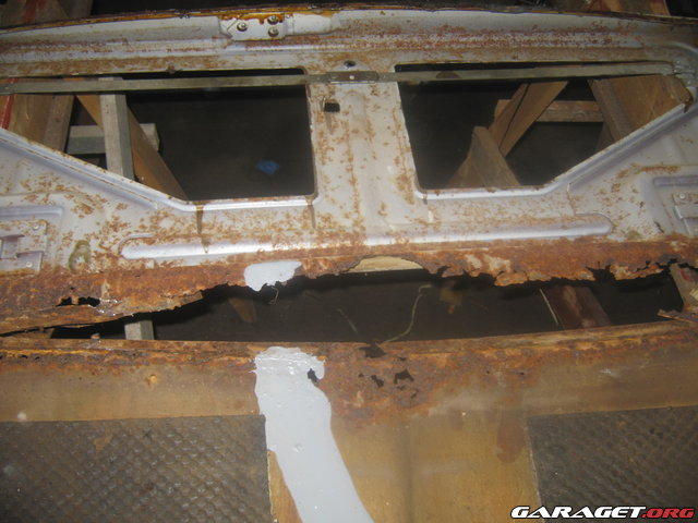

Men vad är detta jag har hittat. En till fixide lagning sad
https://www1.garaget.org/gallery/images/182/181258/181258-96e4e906376d9d5e07aea16f3a088971.jpg
https://www1.garaget.org/gallery/images/182/181258/181258-728a504df7cf36cdc9b988f0f86ea1c5.jpg
https://www1.garaget.org/gallery/images/182/181258/181258-aa55f14652bf131ca5c9e16fee4683f4.jpg
https://www1.garaget.org/gallery/images/182/181258/181258-90b746150ec0b677269601fb5688d40e.jpg

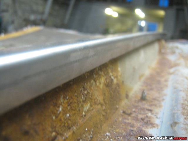

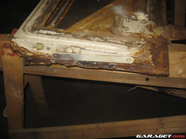

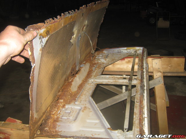

testa om jag hade någon plåt som passade.
https://www1.garaget.org/gallery/images/182/181258/181258-e6f81f8e8a64911f23d9bd98bb9363d5.jpg

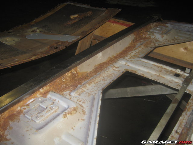

Passa bra efter en inpassning smile
https://www1.garaget.org/gallery/images/182/181258/181258-3e48de745594e173c7c2b856181983f0.jpg
Håller på att böja till kylarbalken ochså är kvar att svetsa på kanterna. Men utan gas går det inte sad

Det är väll trevligt när folk lägger plåt-plåt lagningar. big_smile

Det finns nog inget värre! sad Men allt sånt ska bort. Har redan hittat 6 sådana lagningar
http://www1.garaget.org/gallery/images/182/181258/181258-96e4e906376d9d5e07aea16f3a088971.jpg
http://www1.garaget.org/gallery/images/182/181258/181258-728a504df7cf36cdc9b988f0f86ea1c5.jpg
http://www1.garaget.org/gallery/images/182/181258/181258-aa55f14652bf131ca5c9e16fee4683f4.jpg
http://www1.garaget.org/gallery/images/182/181258/181258-90b746150ec0b677269601fb5688d40e.jpg
http://www1.garaget.org/gallery/images/182/181258/181258-e6f81f8e8a64911f23d9bd98bb9363d5.jpg
http://www1.garaget.org/gallery/images/182/181258/181258-3e48de745594e173c7c2b856181983f0.jpg
http://www1.garaget.org/gallery/images/182/181258/181258-29d32ad47704a8420789802cb58d0099.jpg
Visst är det roligt med rostlagningar?. Kom ihåg inga plåt över plåt lagningar big_smile
http://www1.garaget.org/gallery/images/182/181258/181258-d188aa9ba98885fa9177dd0c248dc00a.jpg
http://www1.garaget.org/gallery/images/182/181258/181258-d3c3c1f593151cdb116accb1a8f95525.jpg
