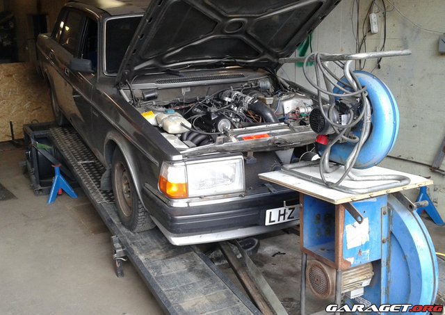

Kom förbi en najs väl insliten 244 och ville justera lite. Ägaren får gärna beskriva bilen lite tongue Har en bild på motrn där även ägaren är med kan lägga upp om det är okej? Vad körde vi 15 pull eller något?
Justerat tändning soppa och kam för att försöka hämta det där lilla sista, lite gick ju att hämta wink
Skitkul med besök av glada hemmafixare, blev väl ganska billiga hästar egentligen? Behöver inte riktigt justerbart sprut för att kunna justera till det. Lite småtrix kommer man rätt långt på, bra jobbat lol

Först av allt vill jag tacka dig för att du tog dig tid! Detta var roligare än Liseberg!
Du har gjort ett sjukt bra jobb med dynon måste jag säga! Jävligt impad!
Du får mer än gärna lägga upp bilder på den.
Vad det gäller resultatet så är jag ju inte direkt impad. Men med denna erfarenheten så kan jag säga att man inte behöver så mycke effekt för att ha kul iaf .
Receptet är ju som teorin om humlan inte skall kunna flyga.
Bottendelen är en B23A helt original förutom det platta svänghjulet från en B21
Toppen är en portad och näst intill maxplanad 530 med std ventiler, med en Ellemann 77kam
Sprut och tänding är från en 88a "a"  Jetronic 2,2. Och det är här humlan kommer in,
Inga givare what so ever är kopplade förutom LMM och pulsgivaren på fördelaren.
Samt spridare och motstånd från en B230FK. Ställbart kamdrev och en BTR som vi kom underfund med att den jag inte hade någon nytta av alls. Justerbar kallstartsgivare .
Det var väl det hela. Just de!, en hemmasnickrad plenum av Jonis med hehe

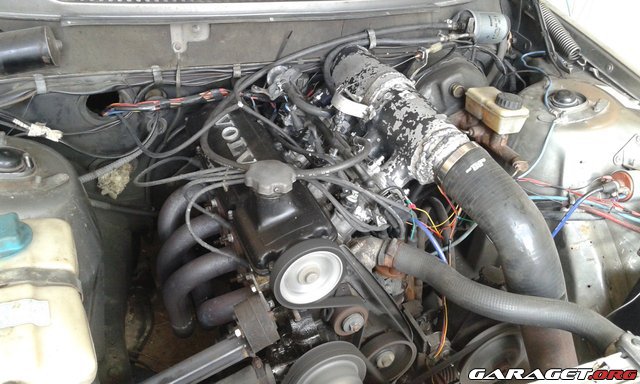

Fick ett litet ryck och testade lite med min 244 gle testbil idag.. Kamjustering gav 5häst från 142 på hjulen till 147. Mer verkar den inte vilja ge, testat med lambda 0.80 till 0.95 utan mätbar effektskillnad (sugis e85).
Spec:
b23e block 25000.mil drar och ryker olja
531 topp planad 3mm ej portad
e85
måne7 kam
folkrace ventilfjädrar
folkrace extraktor
2,5" ända bak med 2 simons raktgenom dämpare
230f insug
Om det finns tid och ork så tänkte jag svetsa om svanhalsuget så det passar med spridarna, och se om det är bättre som ryktet säger

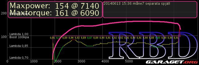

Nya tag med testbilen! Jag kör vidare på min nya stil: uglier is better. Mottot innebär att bara det funkar så skiter vi i hur det ser ut. Gör gärna saker fula om det går. Dvs sätt saker snett, ha fel inställningar på svetsen och smutsa gärna ner  lol
Separa spjäll gjorde gott på alla sätt faktiskt, bättre respons och ljud. Nästan jämn tomgång och lågfart. Från att vara bilen man undvek att köra till att bara vara ute en kväll och gasa slut på en tank och några däck. Skitrolig att köra nu jämfört med f insuget. Bilder och kurvor kommer här under, notera lambdaloggen i bromskurvan. Färgkodad och utskriven på boostkurvan, samt en egen färkodad kurva längst ner... Den får 34grader på nästan hela fullgasregistret

Du har fått bra fart i maskinen nu! Jag ska nog inhandla ett sprut med vad det lider. Verkar som man kan vinna sisådär 20 häst till på de hehe
smurfidunder
327 Inlägg
15 juni 2014
Ja, men i detta fallet handlar det nog mest om att jag kan varva mer då stoppen är satt strax över 7000. Effektkurvan verkar fortsätta uppåt så nästa gång får jag se om det ger mer effekt att varva 8000..

Den är inte upplagd någonstans, men ägaren hälsar att specen är såhär:
block b230 fk hprofil svarvade kolvar 3.5 mm och b20 tråg b20 oljepump och arp bultar coppering packning topp portad och i övrigt orginal inug är fullradie trattar 3tum spjäll grenrör något hemma bygge med 50mm wg och en hx 40 med 16 avgas 4 tum dp sprut och soppa link g4 atom dubbla 044 pumpar och 1600 smp spridare china btr 4st biltema högefekts spole biltema tädkabel
okey tack svarvade fk kolvar då antar jag?

Ja det stämmer
