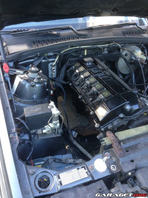

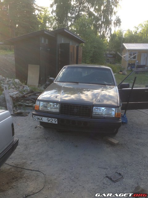

Nu har det hänt lite sen sist då jag inte haft någon kamera att fota med, men lånade mor mins iphone så hoppas man ser någonting på bilderna.
https://www1.garaget.org/gallery/images/161/160826/160826-4f11e1735aec6e0b38eb98796dd7c3c3.jpg
Nu sitter m50b25an i 760in på alu kuddar och lådan sitter fast med plastbussningar! big_smile Kylaren är från en 960 för er som undrar! Är ännu mycket kvar att göra, som att fixa servoslangar från någon 740 då mina inte är så fina, koppla all el, ta reda på hur tempmätaren i mätarhuset är tänkt att fungera då jag inte har lust att ha en extern mätare och sätta dit intercooler, bygga grenrör, jaa listan kan bli lång.. men huvudsaken är ju att det går framåt! smile
https://www1.garaget.org/gallery/images/161/160826/160826-94bbaa396baff6d1d41891446c614640.jpg

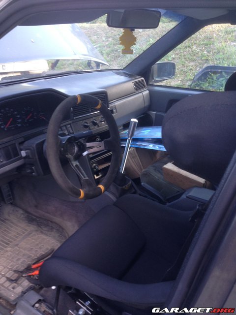

Satte dit fronten och monterade huvlås då det inte gick med vajern pga fläkten..
https://www1.garaget.org/gallery/images/161/160826/160826-9aa97a7632fec728506912d0a05d0fbf.jpg
Monterade även spakställ+spak idag.

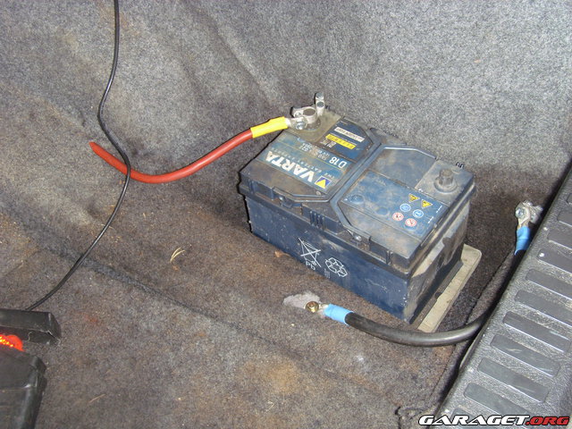

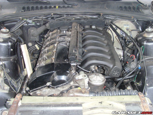

Nu har jag satt dit insug och grejer, var tvungen att byta gaswire till den från 16v karossen då den som satt på 760in var för kort! Har även flyttat bak batteriet till skuffen, men inte kommit på någon bra lösning att sätta fast det än, har gängat i tempgivaren från v6an in i toppen så att det blir rätt motstånd emot mätaren! Var även till hydroscand och okq8 för att fixa returslang, till servon dvs. smile och övre kylslang, som vart för kort dock x)
https://www1.garaget.org/gallery/images/161/160826/160826-e24cce277bd08a3d809b8ff25aa06ad8.jpg
Batteriet, någon som har någon lösning på fastsättning?

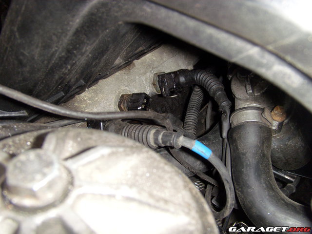

Som synes på bilden sitter en till tempgivare där (den högra), Den kommer från v6an och nu undrar jag ifall det bara är att koppla på tempgivar kablaget till m50 motorn på den givaren och sen kommer (signal) ut i runda motorkontakten. Men sen då? hur gör man med den till mätaren? :o
Har en till fråga också, Oljetryckslampan i mätarhuset vill jag ha fungerande också, hur gör man? kan man använda signalen i runda motorkontakten även här? Tack för svar och all hjälp jag kan få!)

RockSolid skrev:
Det är ju bara du kopplar in volvo elen i bmw kontakten :-)
Så ifall jag hittar kopplingschema på dom rektangulära kontaktstyckena som sitter i motorrummet är det bara skarva tex oljetryck mot oljetryck etc. ? smile
213 Inlägg
23 juli 2013
EricJacobson skrev:
Ja eric det funkar, bara en jordsignal från oljegivaren, givaren bryter ju jorden när oljetrycket kommer så slocknar lampan.
