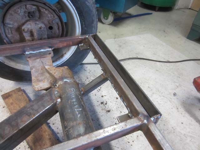

Sonen slipar bort dom sista fästena på bakaxeln. Så att vi kan förlänga den med hjälp av ett rör.
http://i3.photobucket.com/albums/y66/rosten1000/1_zpsc3db9e97.jpg
Röret som breddar axeln är nu på plats och har blivit kapat i rätt längd.
Det vart mycket bredare mellan hjulen.
http://i3.photobucket.com/albums/y66/rosten1000/2_zpse78398d5.jpg
Sonen punktar fast den övre ramen där bilens framhjul skall stå.
http://i3.photobucket.com/albums/y66/rosten1000/4_zpse6b3e8b3.jpg
Nu börjar det likna något. Men det är mycket jobb kvar.
http://i3.photobucket.com/albums/y66/rosten1000/6_zpsa77e17a5.jpg

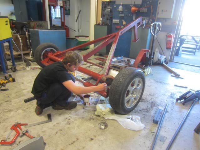

13 juli 2013
Tanten har målat och jag har lekt elektriker.
http://i3.photobucket.com/albums/y66/rosten1000/1_zps0a0c7e60.jpg
En eldosa som delar isär all el åt olika håll samt en släpvagns kontakt för att kunna få lysen bak på
bilen som man släpar efter sig.
http://i3.photobucket.com/albums/y66/rosten1000/13_zpse70d6feb.jpg
Det blir lampor både bakåt och framåt pga att kärran är bred och sticker ut långt utanför traktorn.
http://i3.photobucket.com/albums/y66/rosten1000/2_zpsc94e9315.jpg
Positionsljus framåt.
http://i3.photobucket.com/albums/y66/rosten1000/12_zps64fd7166.jpg
Bakljus och kabeldragning.
http://i3.photobucket.com/albums/y66/rosten1000/9_zpsc92d69e6.jpg
Bild på den snart klara dollyn.
http://i3.photobucket.com/albums/y66/rosten1000/10_zps0768ac83.jpg
