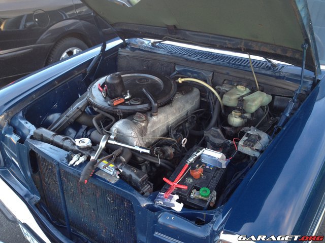

Idag har det servats lite. Ny brytare, tändstift, rotor och fördelarlock. Fan vad jobbigt det var att byta tändstift när det var sex stycken.... big_smile

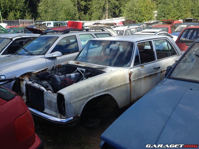

Var på skroten idag och kikade lite mer på vad som fanns kvar på Mercan som står där, men det var rätt tomt på typ allt... Men kylet ser bra ut så det ska jag hämta en dag när jag har mer tid och verktyg smile

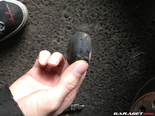

Men har rivit bort en halv meter genomslagsgummi i alla fall:

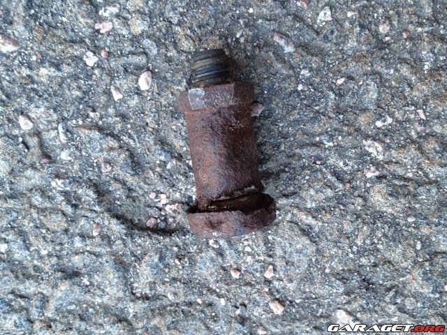

Bakaxeln har fuktat lite det senaste så jag fick tips om att kolla så inte ventilationen var tät. Den var jättetät. Så jag badade den rackarn lite i WD40 och skrapade lite med kniv. Sen tog jag tag i tång och skulle se om den gick dela, men utan att jag ens tog i så gick den sönder... Rost <3
Men jag tryckte ihop den så gott det gick och det får bära eller brista, jag ska på säsongens sista bilträff nästa helg i Skara. Har även skruvat isär och smörjt upp ena bromsen i bak som låg på. Så ska köra bilen till jobbet någon dag i veckan och se så den går bra innan jag beger mig till Skara. Så wish me luck big_smile
