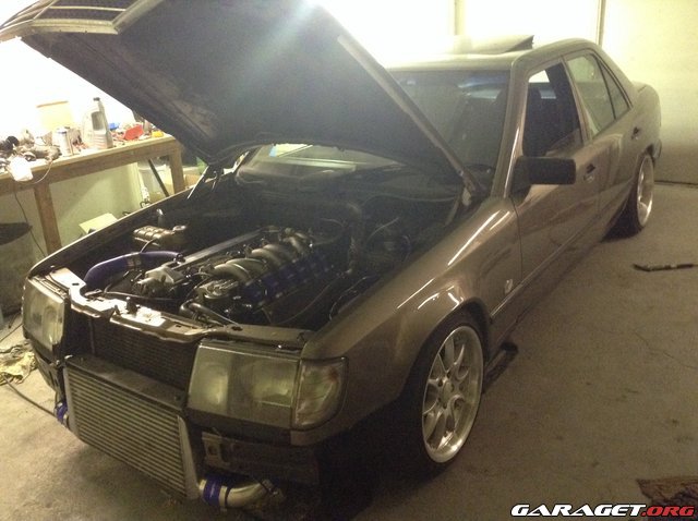

https://www1.garaget.org/gallery/images/165/164840/164840-4418febe67037088eceadaa179f45226.jpg
Krockbalken blev kapad pga att ic:n inte rymdes så såhär ser det ut för tillfället big_smile

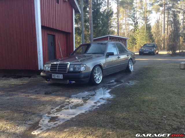

Såååja har inte uppdaterat mycket på sistone men bilen börjar bli klar, endast fjäderbyte och besiktning kvar så smile även provkörd snart 100km utan haverier så känns bra smile

Tackar! Joo rätt nöjd faktist smile efter besiktning kommer troligtvis nya fälgar, lutar mot Interaction B9 18" eller 19" smile
