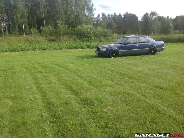

https://www1.garaget.org/gallery/images/165/164840/164840-2157d64c42216c863f71139532676e73.jpg
Bilen som den står i nuläget, används som brukis för tillfället smile

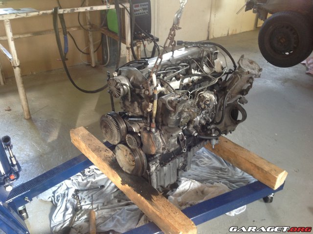

https://www1.garaget.org/gallery/images/165/164840/164840-b4b0b4c9f8820c6b0251698ea798192c.jpg
Motorn som ska i, men topplocksremont och elementbyte på gång för tillfället smile

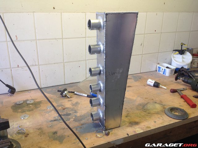

https://www1.garaget.org/gallery/images/165/164840/164840-da3b8476f366b02a9a6867493c370590_tn.jpg
En bild på början på poleringen av insuget, fortsätter imorgon smile

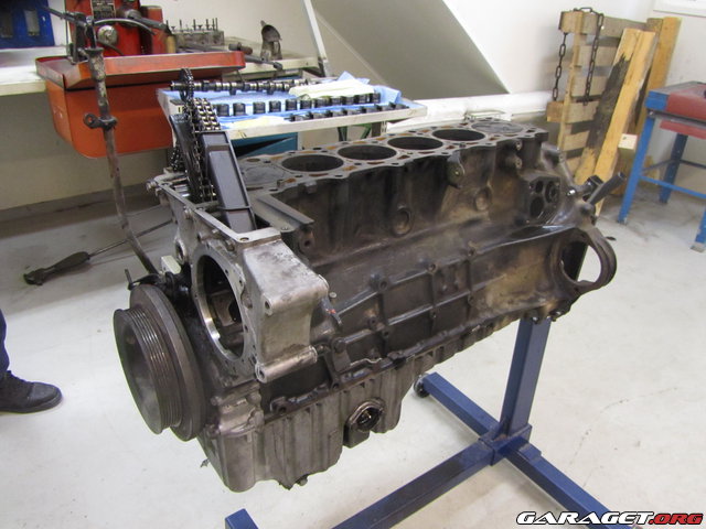

https://www1.garaget.org/gallery/images/165/164840/164840-66a989d9bf134eb7c0927dfc140250ca.jpg
Blocket ner strippat och börjar bli klart för målning smile

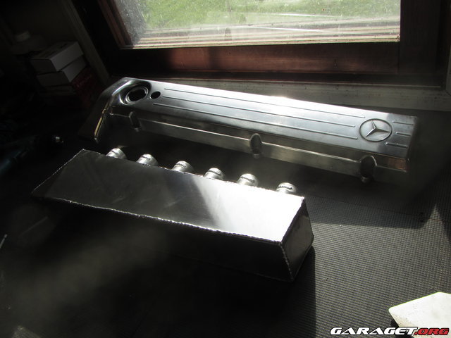

https://www1.garaget.org/gallery/images/165/164840/164840-36bb15a5f9916db3326bb04155801e99.jpg
Insuget och ventilkåpan börjar bli färdiga smile
