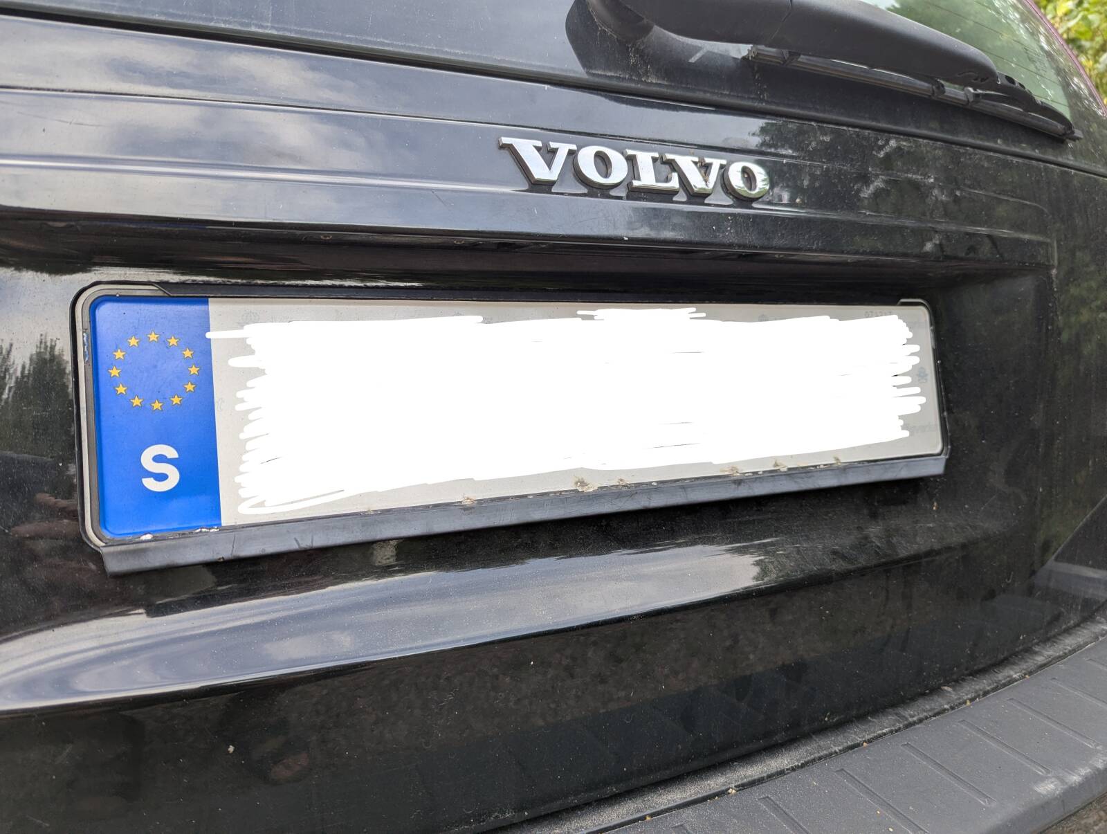

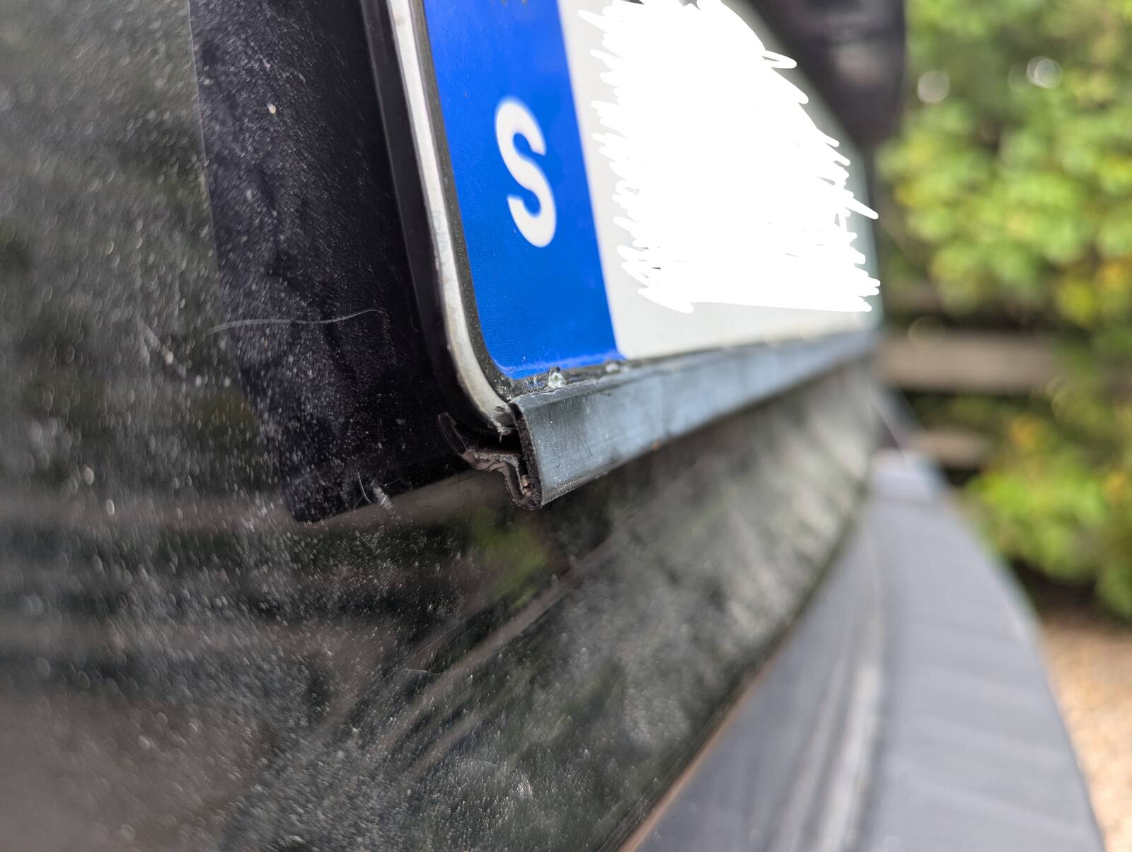

Hej, äger en V50 från 07 och ska installera backkamera på denna. För att göra detta tänkte jag plocka bort regskylten och dess hållare och montera kameran mot en ny hållare med hjälp av en 3D-printad del.
Problemet kan tyckas löjligt men jag kan inte få loss den bakre regskylten alls. I vanliga fall är det bara en fråga om att dra loss listen nedtill på hållaren vilket möjliggör att man kan lirka ut regskylten. På den hållare jag har sitter dock den listen som berget. Har testat att dra med tång och bända med en plattmejsel och minibräckjärn men den ger sig inte utan skadar bara regskylten lite lätt i botten...
Någon som stött på liknande hållare tidigare? Är det någon annan teknik för dessa som jag inte känner till?

den ska väll dras i sidled inte bändas
4 321 Inlägg
31 juli
På en S70 jag hade skulle listen skjutas ut i sidled, som "Murre09" menar.
Bröt som en tok innan jag fattade.
I sämsta fall om någon har limmat eller liknande.får du väl ha sönder och skaffa ny skylt (ca100kr) och skylthållare.
Passa själva luckan och lacken bara.
Ha allt hemma innan du börjar ha sönder.
