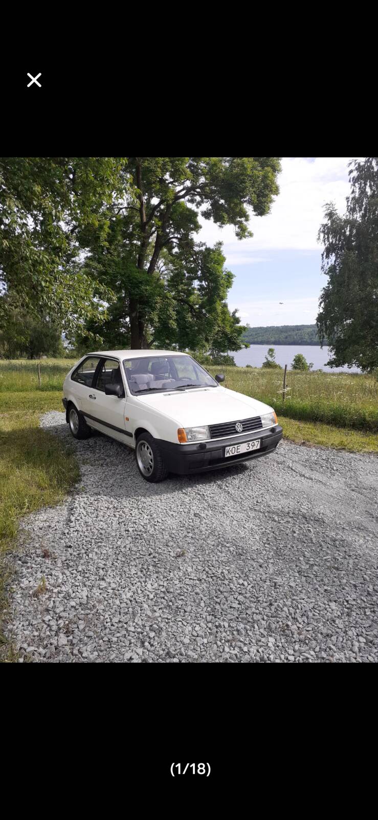

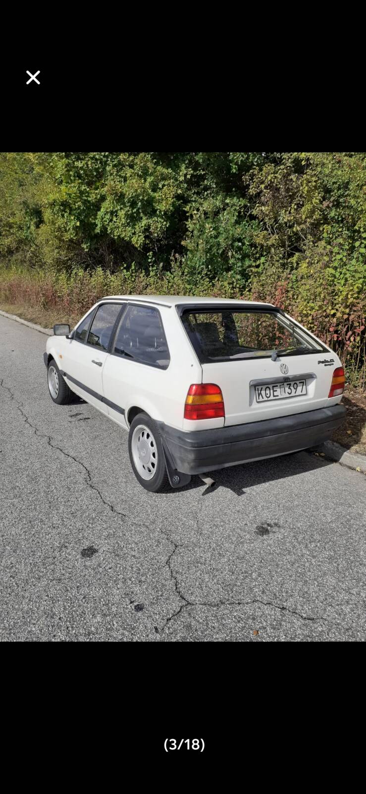

Jag har införskaffat mig en lagom gammal volkswagen Polo från 1991.
Golf och Jetta mk1 har blivit lite för dyra nu medans Polon inte är så vanliga och rimliga priset då efterfrågan inte är lika stor.
Vad ska ske med den här då?
Mitt mål är att först och främst få den att se ut som en Polo G40 men utan dess motor.
Och ha allmänt bra skick. Målet är att ha ett skick gott nog att kunna ställa ut den på en bilutställning utan att skämmas.

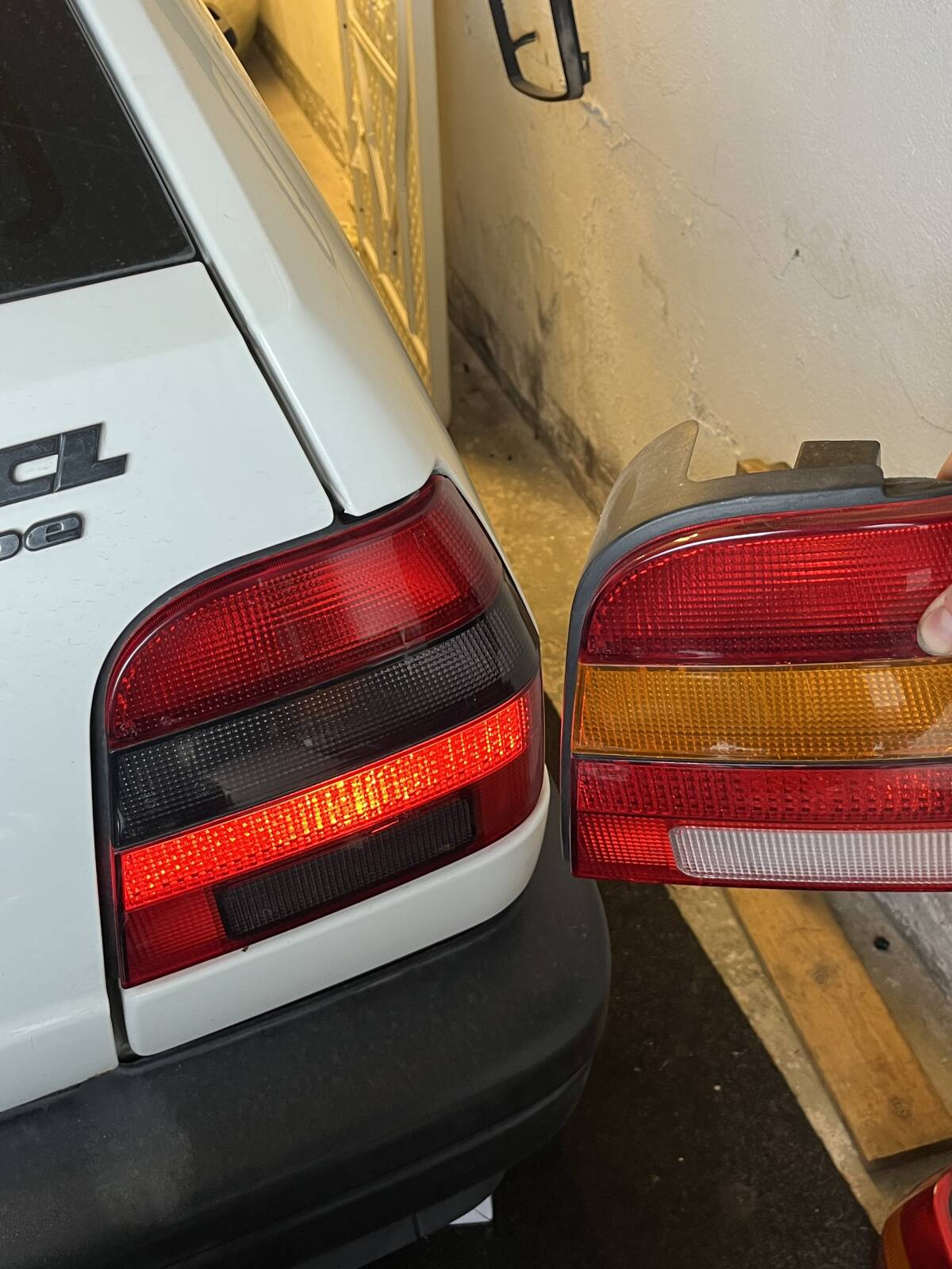

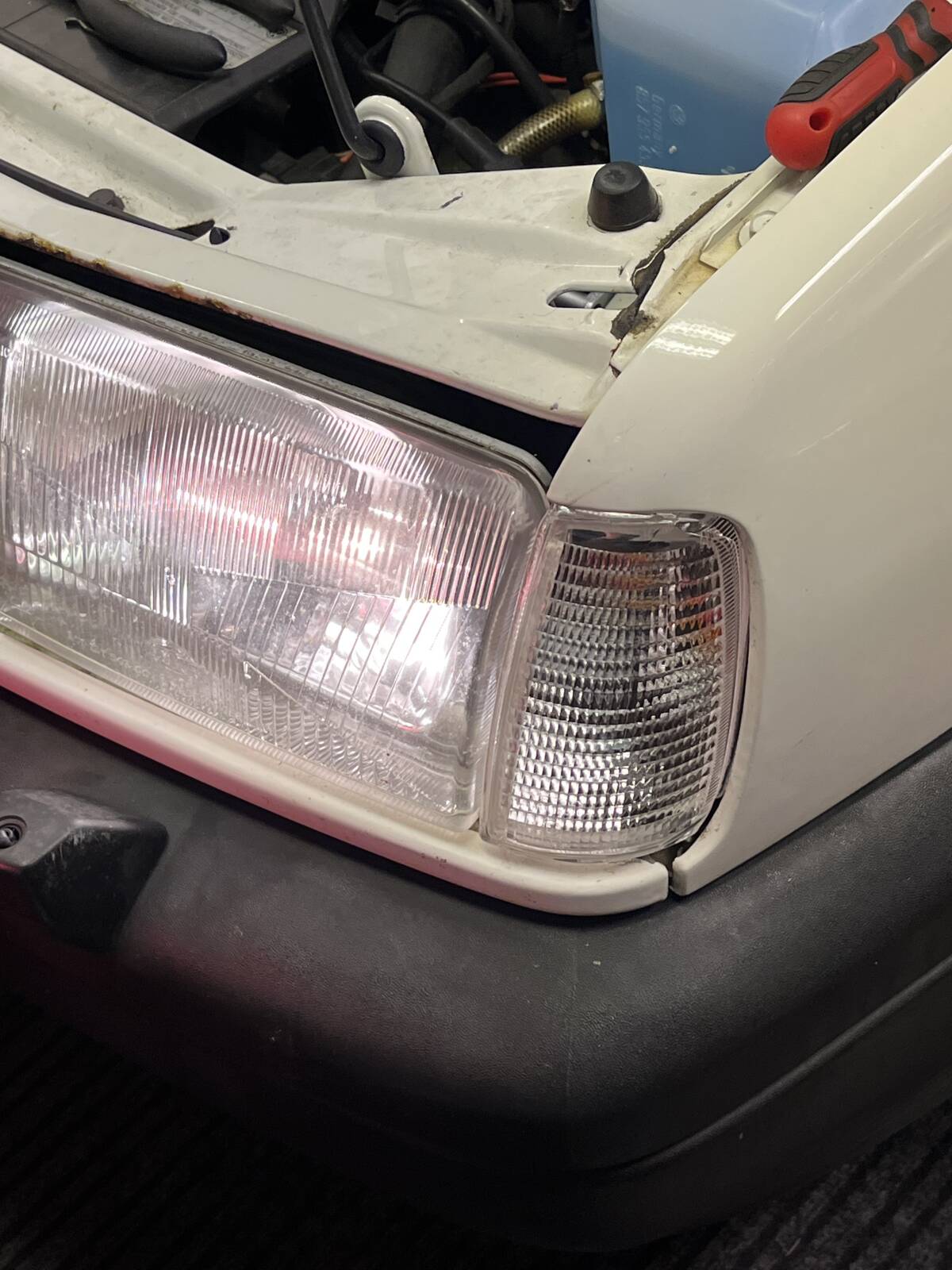

Det tog inte lång tid innan jag kom över ett par baklyktor från en Polo G40 som är mörktonade original. Mycket snyggare.
I samband med en annan beställning så ramlade det även in svarta sidoblinkers som blinkar orange med led. Och fram blev det vita blinkers. Precis som på en ? Ja exu. Polo G40.

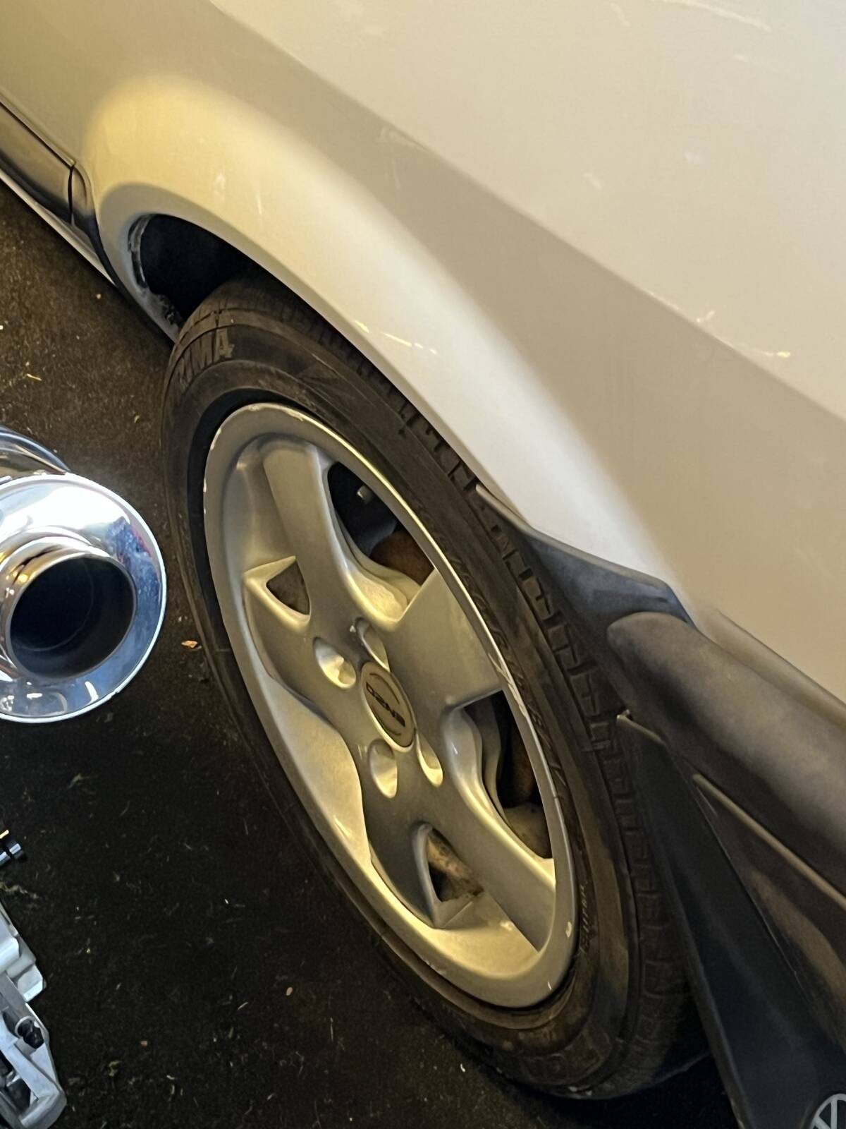

Jag hade flyt med fälgar. En herre villa ha vw originalfälgar, precis vad som satt på min polo. Till och med snobbringarna var kvar. Så det blev en klassisk hederlig kohandel. Han fick mina 14? och jag fick hans 15? aluminiumfälgar. Däcken är dock dåliga och ska bytas och fälgarna ska göras ordentligt rena för att avgöra om det behövs lack eller inte.

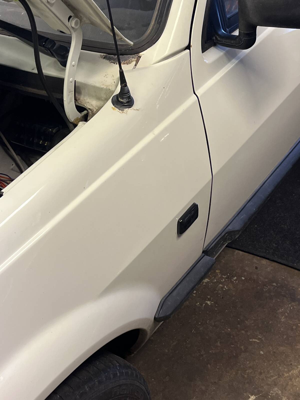

Inget backljus på bilen.
Och torkaren fungerade inte bak.
Backljuset, stoppade i en bygel ute vid kontakten vid växellådan men utan framgång. Lampan hade jag givetvis bytt först.
Kollade i lamphållaren och det var massa rost i ena stiftet vid kontakten. Fick med en bättre då jag köpte baklyktorna. Gjorde rent bilens kontakt och sen funkade det med bryggning men inget med backljuskontakten inkopplad. Så det är beställt en ny.
Torkarmotorn hade bara kärvat ihop. Plockade bort huset runt spolen och satte fast en borrmaskin. Smörjde och körde sakta för att fylla på med mer smörjfett. Öka hastigheten successivt och nu har jag en fungerande torkare bak.
Små framsteg och förbättrar men känns väldigt trevligt.https://www1.garaget.org/gallery/images/17/16504/16504-2a703210373a34324526514848b25397.jpg
