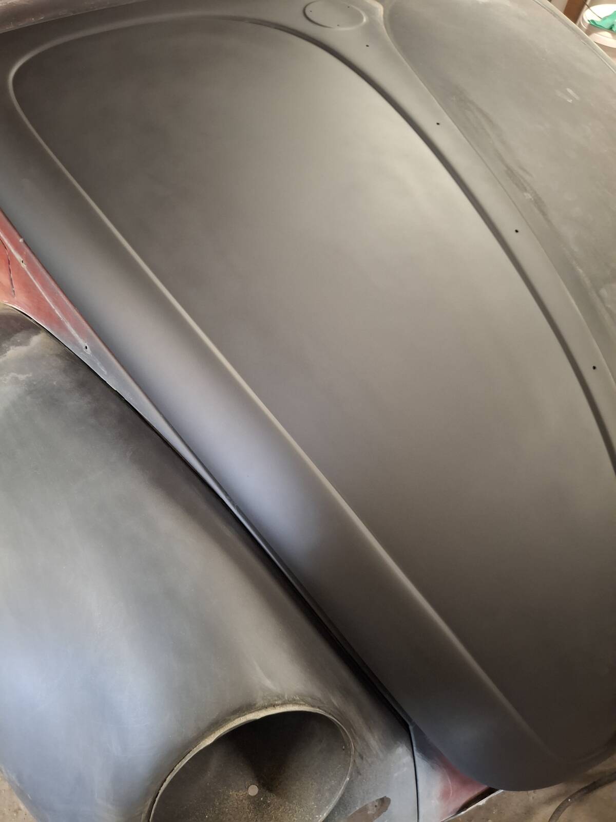

Det ble maaaaaange timer på halve panseret da det var et par bulker jeg måtte lære meg litt varme / krympe og smi pluss sparling sikkert 6 ganger
https://www1.garaget.org/gallery/images/205/204376/204376-4dc81bbb85bdf9c2b118be4a88685f88.jpg
