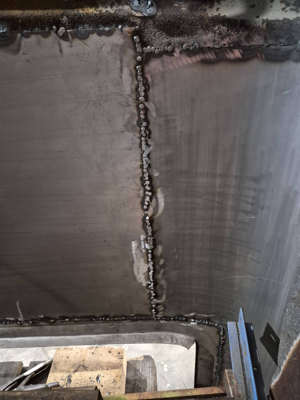

Där jag slipper till har jag svetsat från båda sidor av plåten. Bild från insidan.
https://www1.garaget.org/gallery/images/250/249219/249219-f7354b30e645a6be556f7ea7c527112b.jpg

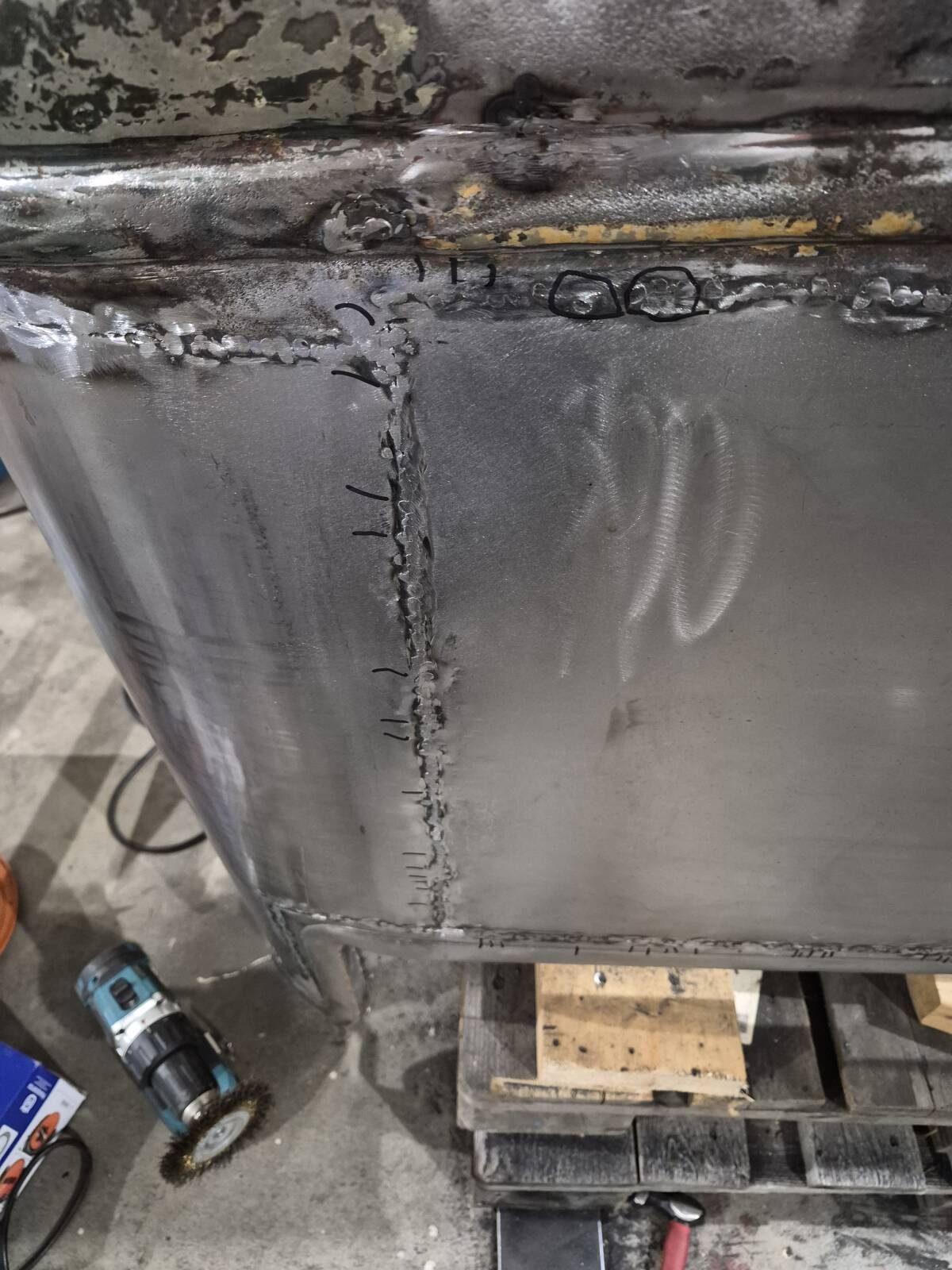

På dom plana ytorna har jag haft problem med att det drar sig. Erkänner att jag varit lat med att kyla och otålig att låta plåten svalna innan nästa punkt!
https://www1.garaget.org/gallery/images/250/249219/249219-8bedbf0d4045dfc03b6a05db4aecf6f9.jpg
Försöker rikta vartefter nu för att undvika att fogen spricker.
https://www1.garaget.org/gallery/images/250/249219/249219-0cb250cd499d7c75992b20651fd57ab5.jpg

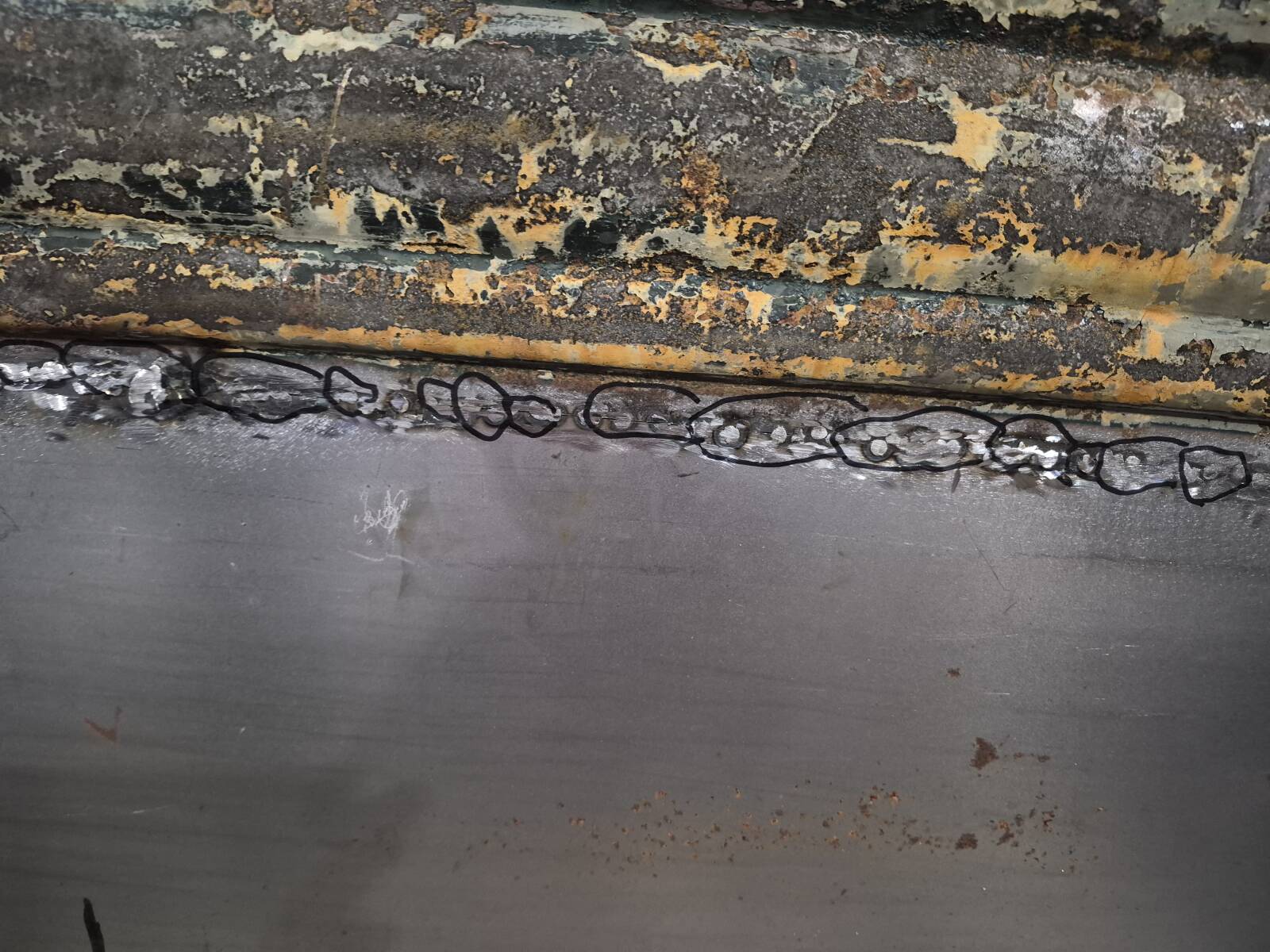

Lamp test, blev många tusch märken där det lyser igenom.
https://www1.garaget.org/gallery/images/250/249219/249219-06ef98562377e23bd962694eb766b80b.jpg
https://www1.garaget.org/gallery/images/250/249219/249219-77115b342cecc8e1dd6b06169a327b22.jpg
