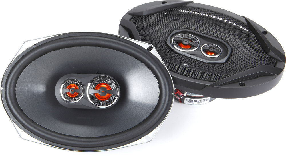

Satt 6x9:or i hatthyllan av okänd sort som dessutom lät illa så ett par nya är på väg
https://www.brl.se/bilder/artiklar/zoom/285GX963_1.jpg
Valet föll på ett par JBL GX963
Sen ska jag börja leta reda lite nya gummilister men det kommer en separat uppdatering om sen.
