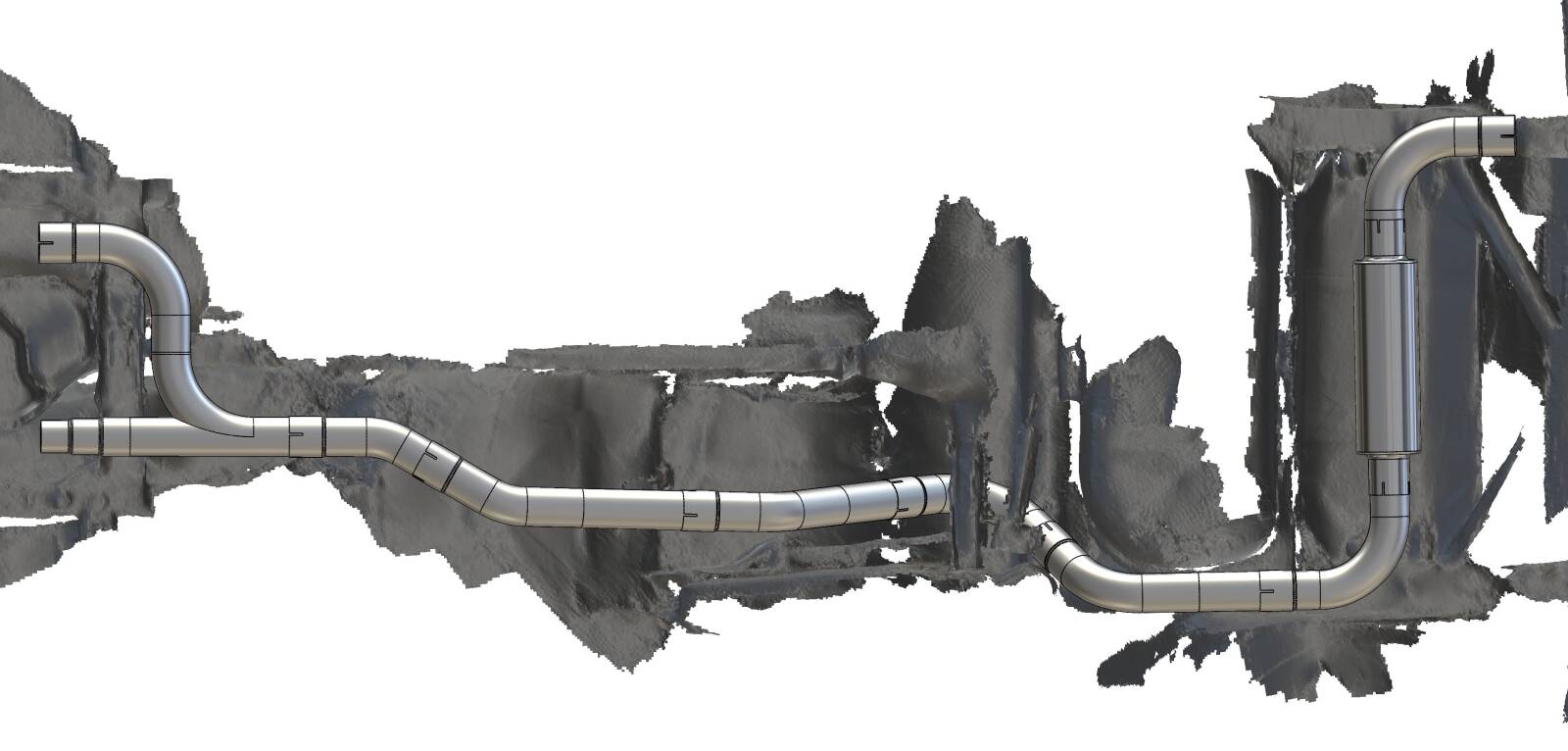

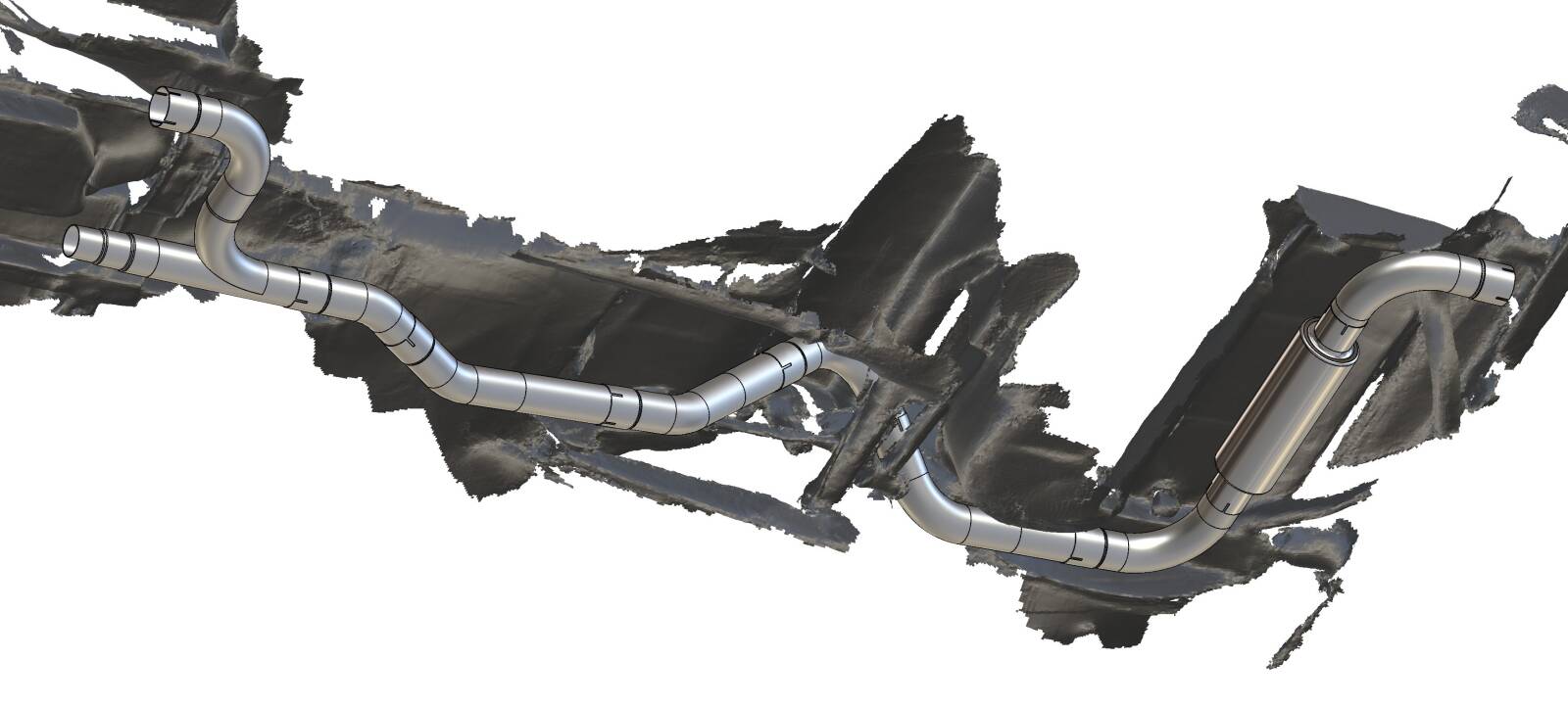

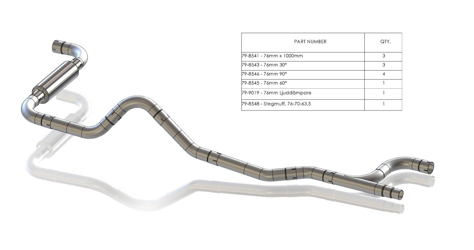

Lite bilder från typiskt användningsfall för dessa modeller, här har jag gjort en 3D-skanning av underredet på min Volvo 240 och sedan konstruerat en stor del av mitt 3" avgassystemet i CAD och får då fram precis vilka bitar och hur många jag behöver för att bygga det.
(Y-röret är inte del av sortimentet men utgår fortfarande från Biltemas universaldelar)
