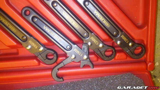

Otroligt nog så fick jag loss bromsrörsnippeln på båda i fram. De i bak har jag inte börjat med ännu. Jag fick värma med gasolbrännaren innan jag lyckades få dem att släppa. Nipplarna satt fast i röret.
https://www1.garaget.org/gallery/images/215/214921/214921-94606de490d981dd31b584399053d8e3.jpg
Jag köpte dessa nycklar på biltema. Jag tycker hittills att det blir rätt bra grepp runt nipplarna.
https://www1.garaget.org/gallery/images/215/214921/214921-83ef30d3ab668ab7457a29cb731834fb.jpg

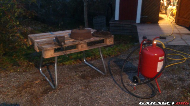

Här ska jag till att börja blästra bromstrumma och sköld.
https://www1.garaget.org/gallery/images/215/214921/214921-d4264ab41db4671287ccf516e443ea38.jpg
Blästring.
https://www1.garaget.org/gallery/images/215/214921/214921-d853b6b54206e9b40421eda35432dc8b.jpg
https://www1.garaget.org/gallery/images/215/214921/214921-40a052ca3ac0acb8d6c52e5f4872218e.jpg

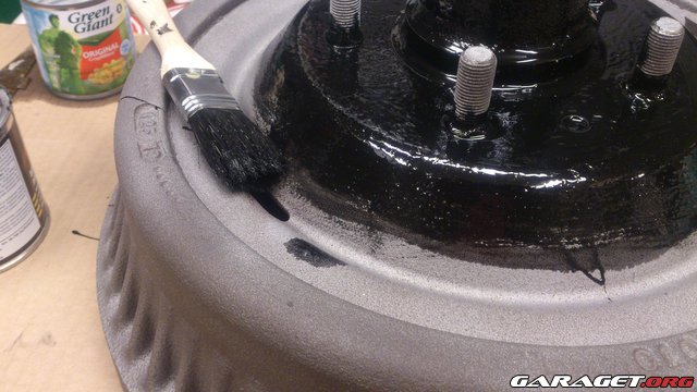

Måla bromstrumma. Jag målar med biltemas bromsoksfärg. Få se om den håller. å andra sidan syns ju inte trummorna bakom plåtfälgarna så det är ju inte så noga.
https://www1.garaget.org/gallery/images/215/214921/214921-9367ad71af916778cc72f480db5fe17e.jpg

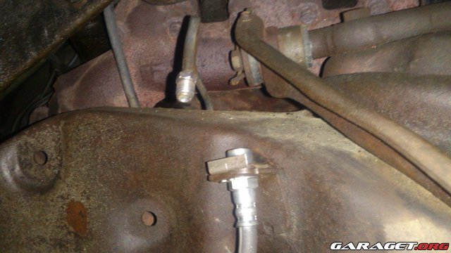

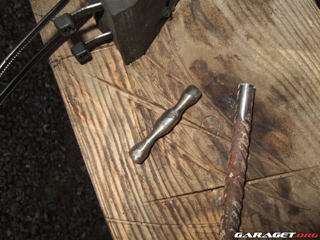

Jag började med bromsarna bak. Naturligtvis(roll) drog jag sönder ett bromsrör.
Nu blir jag tvungen att köpa nytt. Jag undrar om det funkar med bromsrör från biltema? Det är lite klenare dimension på biltemarören än vad som sitter på min bil. Går det att blanda dimensioner? Det borde väl inte ha någon betydelse kan jag ju tycka. Eller? Är det någon som vet?
Annars så får jag leta fram någon som säljer rör i samma dimension. Kanske mekonomen har.
Bild på bromsröret som måste bytas.
https://www1.garaget.org/gallery/images/215/214921/214921-912aaad5a12fb828097bf5c0e1c0a022.jpg
Stumpen vid cylindern.
https://www1.garaget.org/gallery/images/215/214921/214921-7cea9f7b8da73e41dd99b03f3b597fc8.jpg
Andra änden av bromsröret.
https://www1.garaget.org/gallery/images/215/214921/214921-a026a499448718ee75bc668821c2a927.jpg

Dimensionen på bromsrören spelar inte så stor roll så länge
det går att pressa dubbelkona som passar i nipplarna.
Numera används 3/16" för det mesta, hur grova är dina?
207 Inlägg
4 november 2015
Okej. 1/4" tror jag att det är. Dryga 6mm utvändigt.
132 Inlägg
4 november 2015
Ta 1/4" om du hittar så ser det ut som original, annars
borde det gå med 3/16", beror som sagt på hur konan
blir.
207 Inlägg
4 november 2015
Ok. Tack för svar. Jag får se hur jag gör. Bäst är det förstås att ta ett rör som är lika som original.

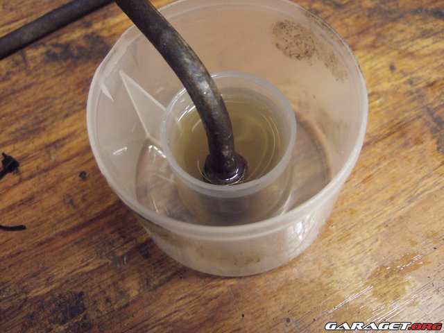

Tänkte försöka bevara andra bak-bromsröret. Kunde lossa hela röret från bil och cylinder, men nippeln sitter fortfarande fast i röret.
Nippeln får ligga i rostlösningsvätska nån vecka eller så innan jag försöker lossa den igen.
https://www1.garaget.org/gallery/images/215/214921/214921-867159e49e1ae02041d88ad62889adbe.jpg

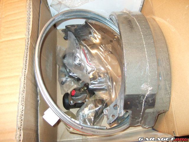

Idag kom lite bromsdelar. Ska väl börja pilla med detta såsmångingom.
https://www1.garaget.org/gallery/images/215/214921/214921-35d337fee32acc01d10c476e0839ce85.jpg
