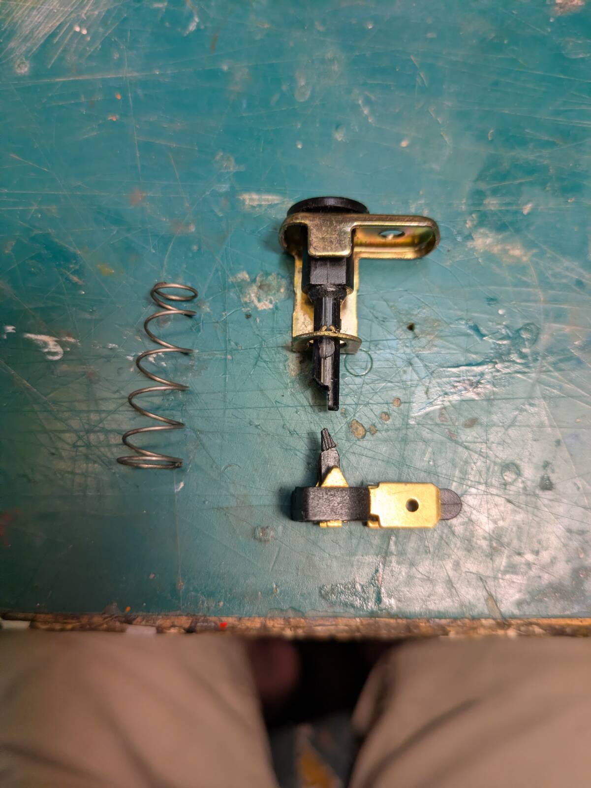

Handbromslampan på instrumentet lyser inte på min Audi 100 -89:a när jag har tändningen på och drar i handtaget. Upptäckte det i samband med att jag undersökte varför bromvarningslampan blinkade (vilket jag berättat i en annan tråd).
6 989 Inlägg
31 juli
Idag undersökte jag varför lampan på instrumentet inte lyste.
Trodde först att det var en glödlampa som var trasig så tog fram reservinstrumentet jag hade liggande men något glödlampa fel var det inte, det var istället kontakten i plast under handbromsspaken som delats i två delar.
Hur f..fixar man nu sånt här när någon kontakt till en 37 år gammal Audi  inte går att få tag på?

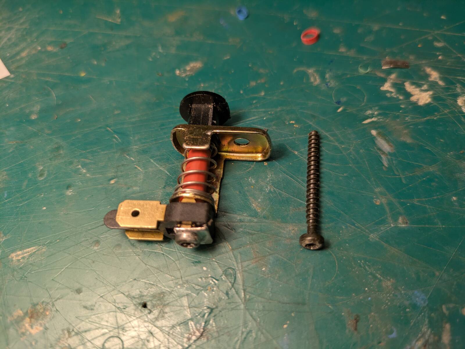

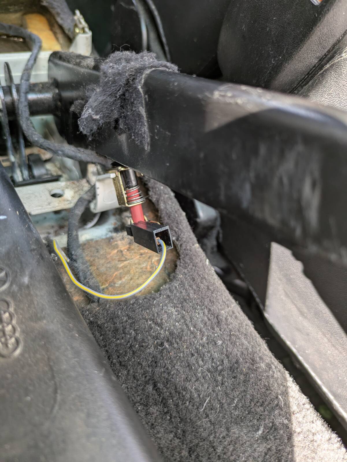

Jo man börjar leta i skruvförrådet  och hittar en 45mm lång självgängande 3mm skruv och sågar av överdelen på plast kontaktens överdel och borrar ett hål i densamma och skruvar i skruven vips har man en fungerande kontakt.

Finner du ingen orginal kan det väl inte vara så himla mycket modifiering för att få dit en universell dörrkontakt som har samma funktion.
https://www.biltema.se/bil---mc/elsyste … gLfvfD_BwE
Bryter kontakten igenom när den trycks ihop.
Den ser ut att ha dubbla anslutningar, som kansle sluts med varandra, men, det är bara en kabel?  Isf jordar den troligen när den sluts. Dvs är uppsläppt

Tack för tipsen! Men den jag gjorde kommer att hålla betydligt bättre än original !
