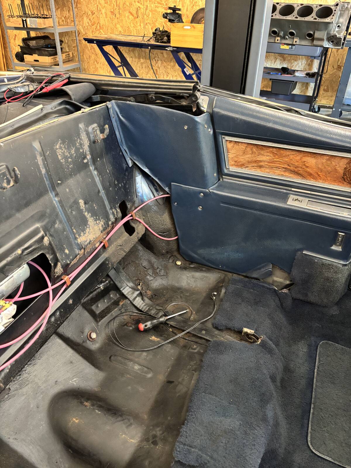

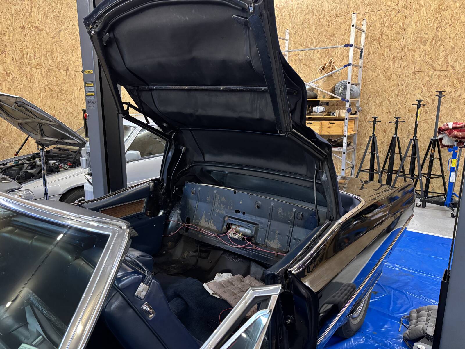

När jag på hemvägen skulle cabba upp så var cabben helt död och höll sig tjurigt nere.  Det är väl cabmotorn, eller nåt, som packat ihop tänkte jag. Efter en lyckad dag väl hemma i garaget testade jag lite felsökning.
Det klickade i relät när jag manövrerade upp/nerknappen men inget mer hände.

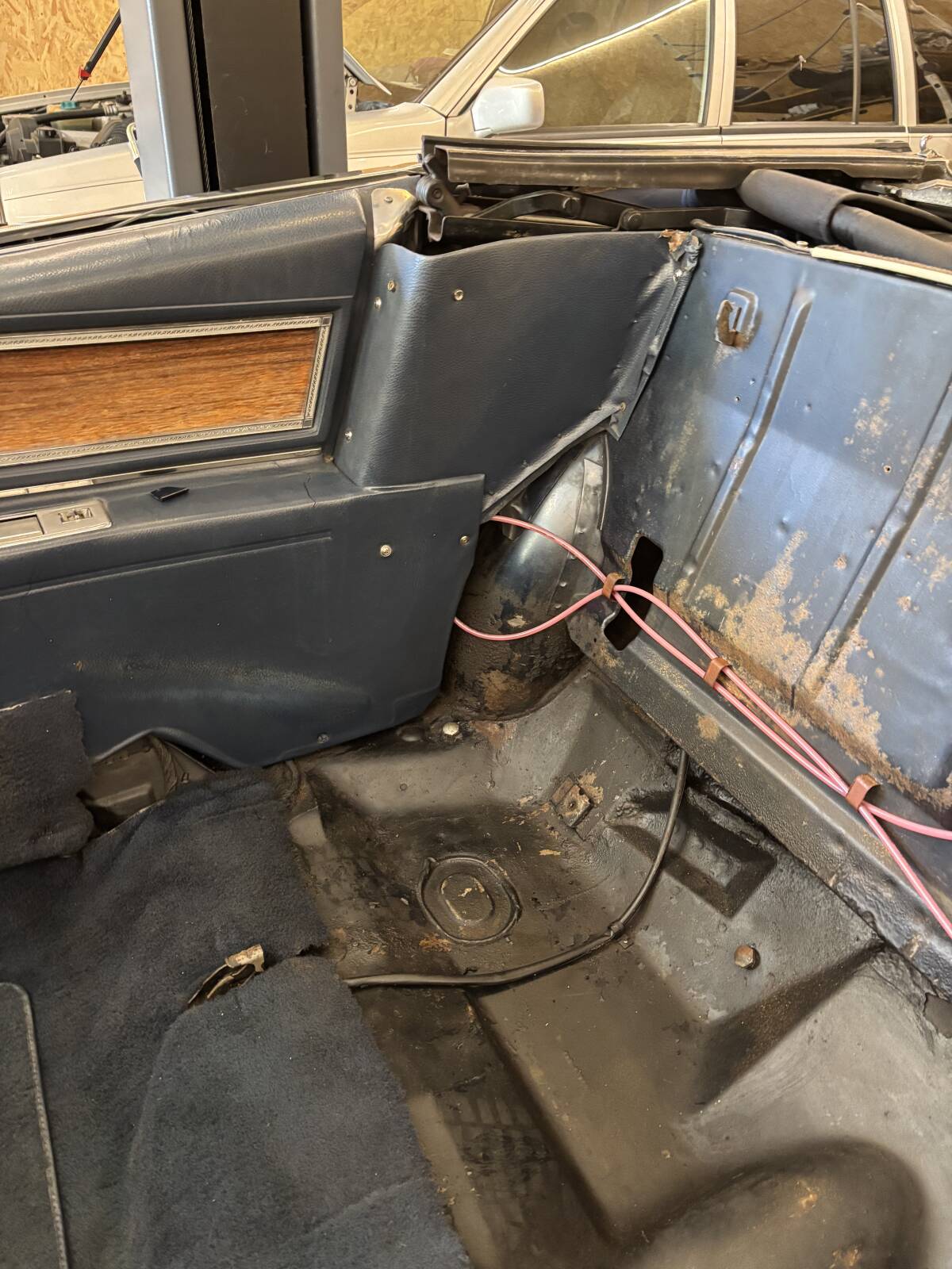

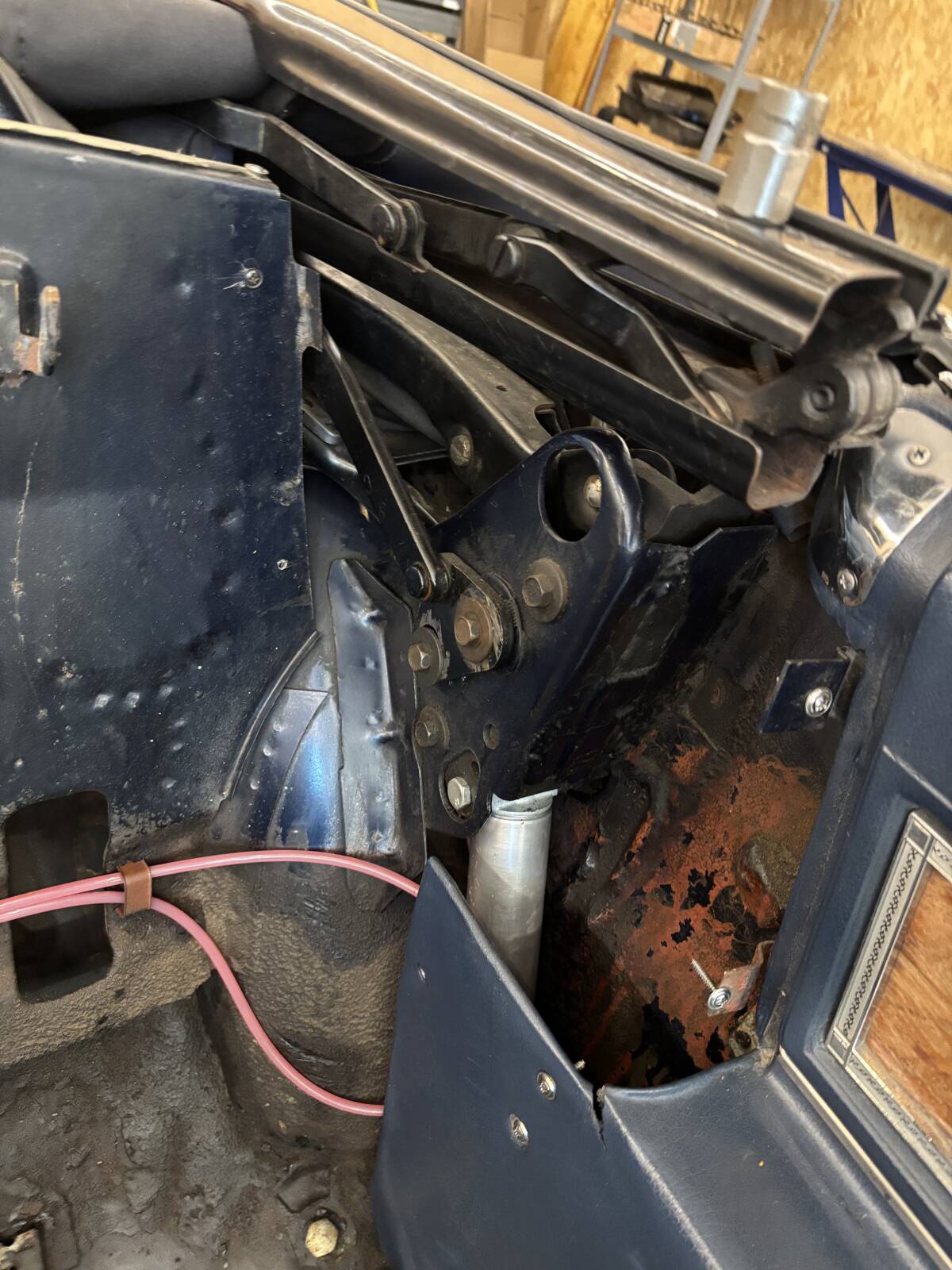

Dum som jag var mätte jag inte spänningen direkt på cabmotorn innan jag började demontera säten och inredning för åtkomst att möjliggöra manuell hantering av suffletten.
När jag demonterat typ allt så tänkte jag att jag nog ändå ska mäta spänningen till cabmotorn innan jag börjar göra mer och beställa delar mm.
Jag riggade mätaren på kablaget till cabmotorn. Mätaren visade 0 Volt när jag fipplade med knappen.
Vad fan nu då. Kontrollerade mätaren direkt på batteriet för att se att mätaren var rätt ställd och provade mäta igen på cabmotorn. 0 volt. Klia mig i huvudet och funderade på varför det inte kom ström.

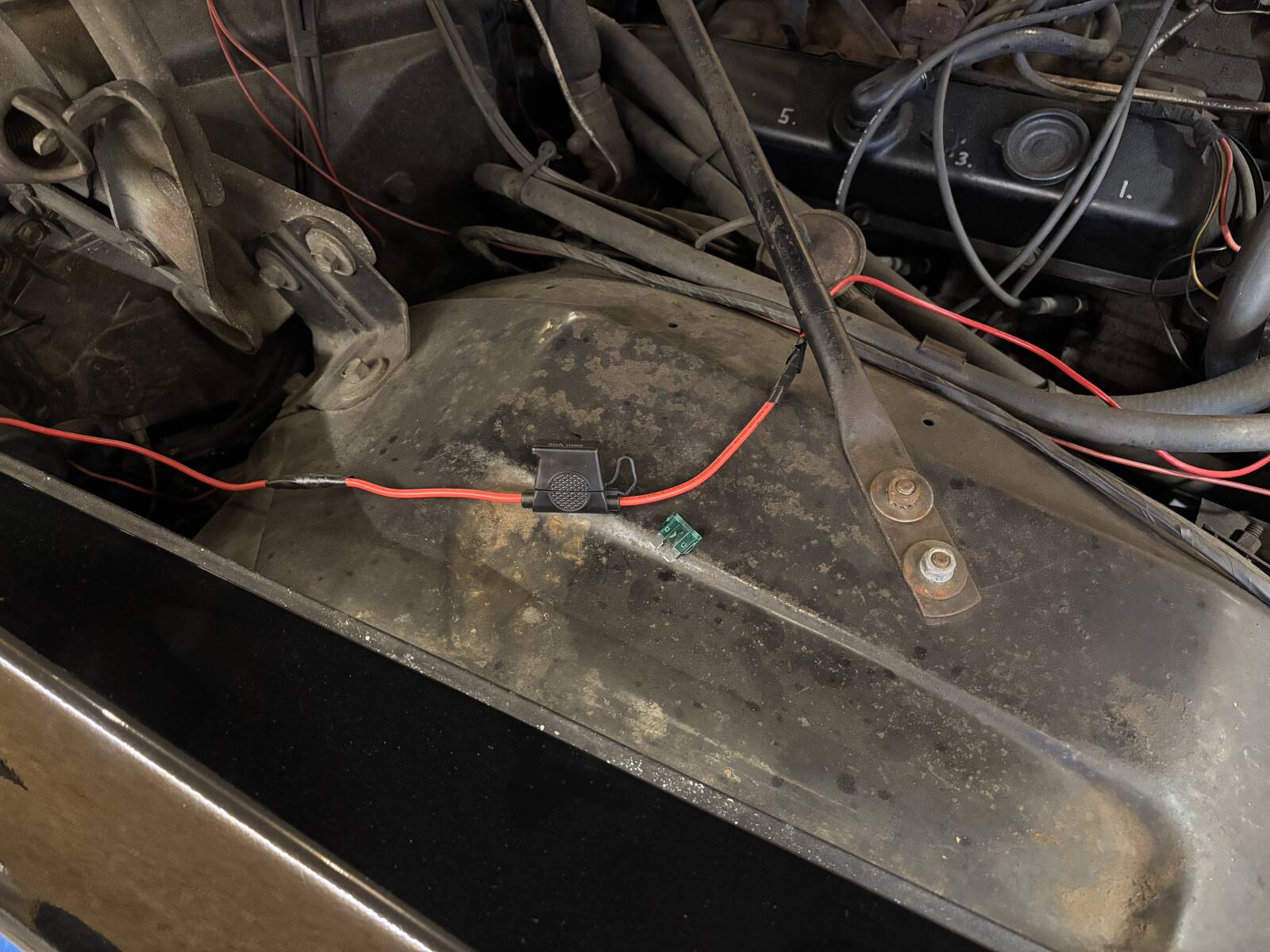

Kom att tänka på att det finns väl en säkring någonstans? Börja leta och hitta den på kabeln från batteriet.
Säkringen var trasig neutral
Jag pillade tillbaka de svåråtkomliga skruvarna som håller kolvarna på plats och  satte i en ny starkare säkring (40A i stället för 30A) och provkörde cabben. Den funka.
I morgon ska jag återställa inredningen.
Det är ju fan att jag är så dum i huvet att jag inte kollar det enklaste så som säkringen innan jag börjar demontera halva bilen. Klantigt. Men jag fick ju dammsugit bakom sätena.
