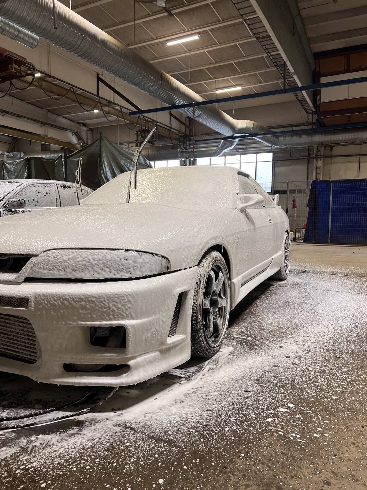

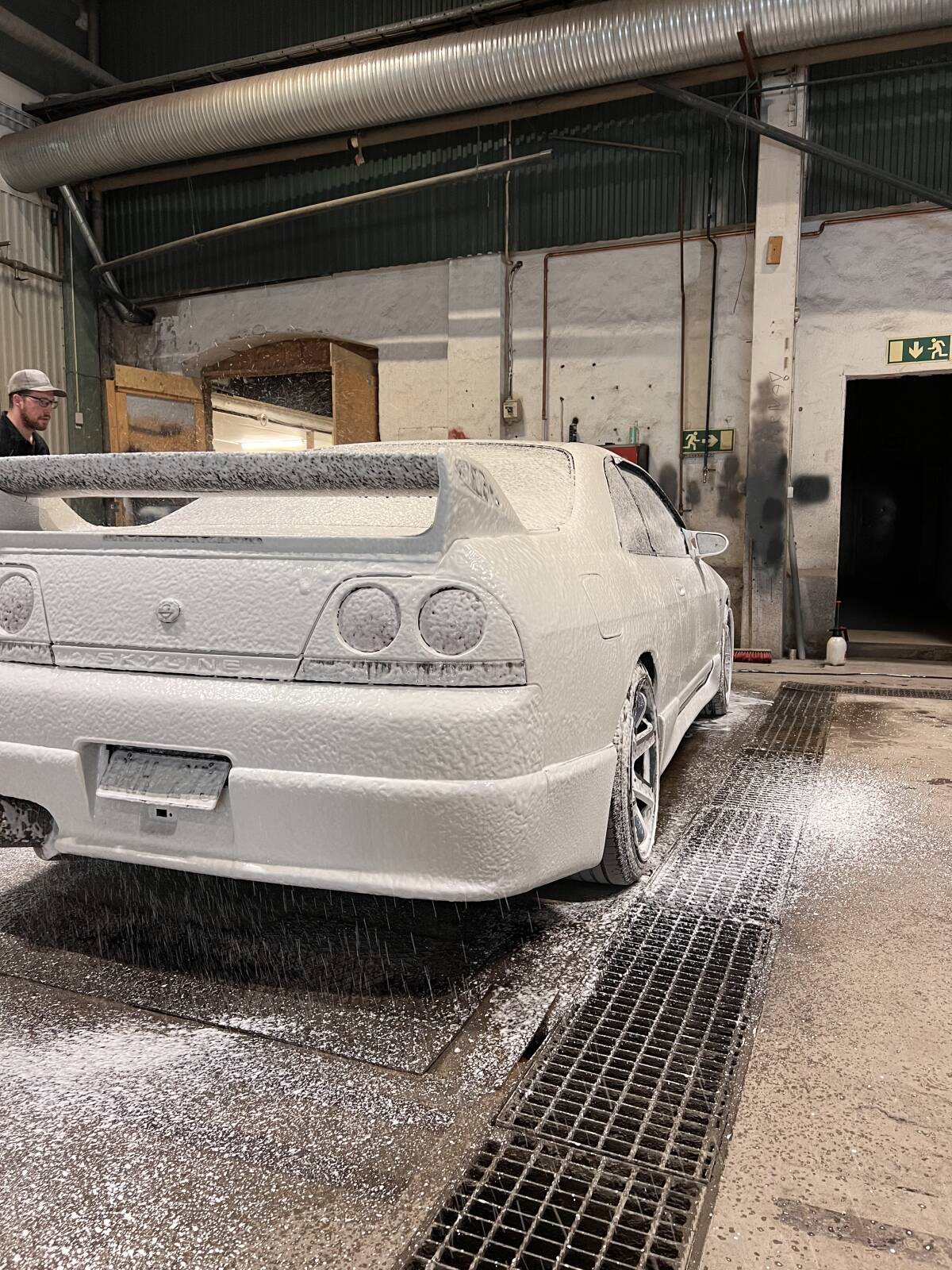

Lite kort status här då, mycket tid har gått åt att fixa med allt annat som måste göras inför en flytt över landet.
Men bilen har nu fått sig en tvätt:
https://www1.garaget.org/gallery/images/217/216602/216602-78c4bd51e54834169893fdcdb41f8c7a.jpg
https://www1.garaget.org/gallery/images/217/216602/216602-f1d79f84aaab946784d8f3b8d6c3a4ff.jpg
