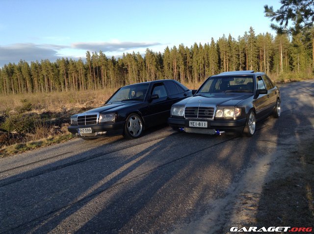

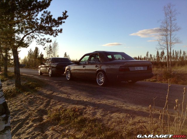

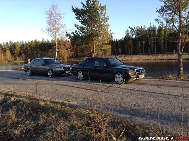

https://www1.garaget.org/gallery/images/165/164840/164840-d7b952fa1549628b47c094d96608cb57.jpg
Var ute och körde med kompisen och hans 190 och knäppte lite bilder smile
