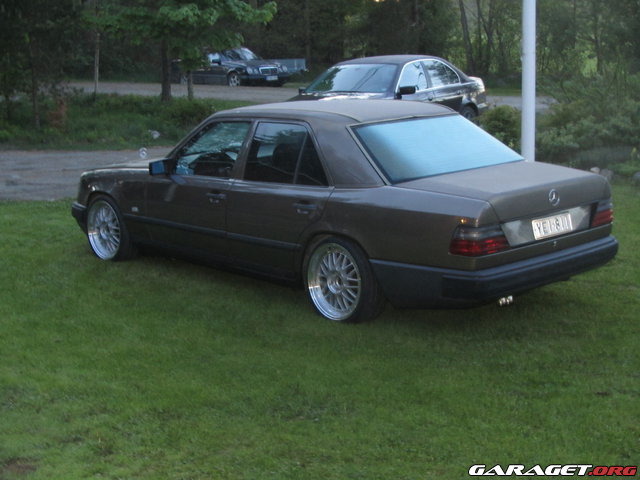

https://www1.garaget.org/gallery/images/165/164840/164840-b716ae44b55186c82ee1aae894d3331c.jpg
Har dock fått nya fälgar på, kanske ingen toppbild men syns lite iaf smile

Underbart!! Fet han blev big_smile
Jo blev riktigt bra big_smile

_Robin skrev:
Fint stuk! smile
Jo blev rätt bra, synd bara då inte det finns rum för bredare fälgar hmm
