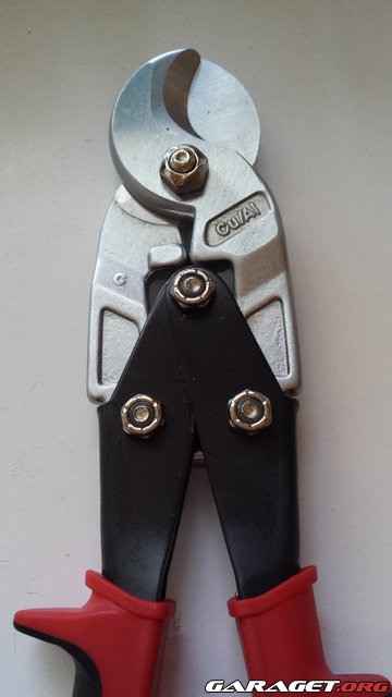

Kabelsaxen var bra köp när man ska klippa av lite grövre kablar. Gick även att skala av dem med den.
Och kostade endast 11,90€ så den var rätt så billig också smile

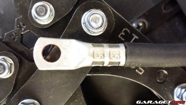

Min tång pressar kabelskon lite sned, vilket jag misstänker glappet i backarna orsakar. Kanske går att spänna åt lite runt backarna så det blir mindre glapp.
