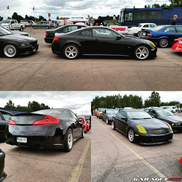

Körde ActionMeet i helgen på Mantorp
https://www1.garaget.org/gallery/images/26/25778/25778-4ecd702ffe432b7a8ed06ecd27d274f8.jpg
https://www1.garaget.org/gallery/images/26/25778/25778-66ed0f943e62afb29282cab08e5b527d.jpg
Här e bästa repan
https://www1.garaget.org/gallery/images/26/25778/25778-94198aed6402bca5de028175bbbf5338.jpg
Blev ett nytt personbästa .. men hade satsat på en 10.a..

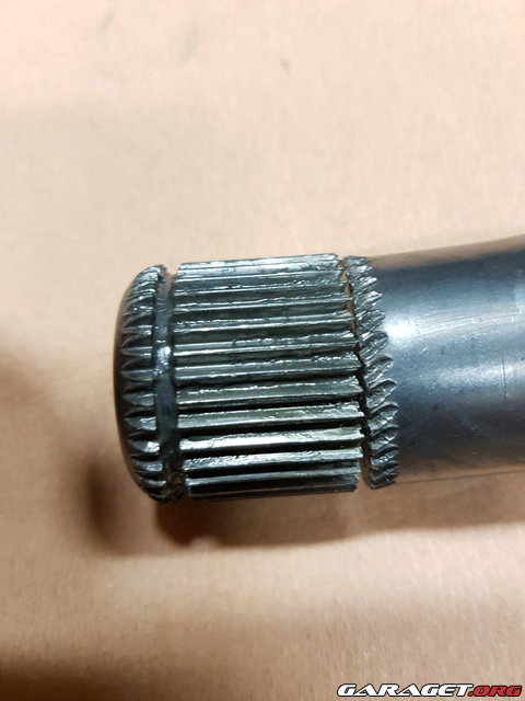

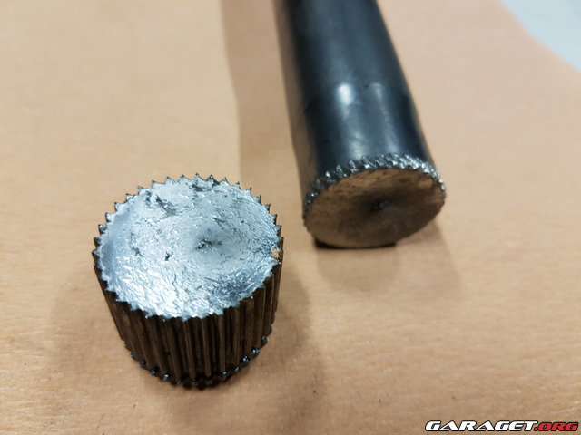

Så vi stälde upp laddet på launchen för att komma iväg ordentligt.. då slutade det så här  wink :
https://www1.garaget.org/gallery/images/26/25778/25778-08981beca78c684a93b154934cbc4965.jpg
https://www1.garaget.org/gallery/images/26/25778/25778-7be90d25c88208f27d95d5ada9817724.jpg
https://www1.garaget.org/gallery/images/26/25778/25778-5274f6d8f896b551c0d2def8a92d000e.jpg

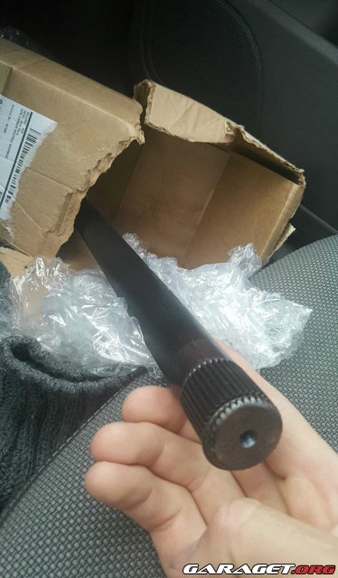

Mina Driveshaftshop axlar rakt av .. tongue
Nya är på gång med UPS Express från Usa.
Måste säga att driveshaftshop är helt enastående. Hade nya på hyllan o skickade dom direkt ! big_smile Till bra pris som fan smile

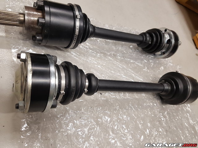

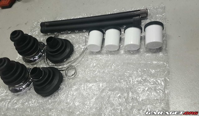

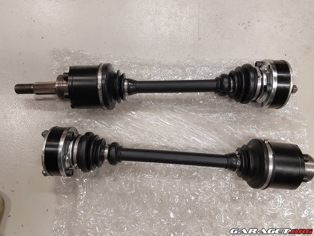

Fick axlarna igår smile
https://www1.garaget.org/gallery/images/26/25778/25778-ba4a7fa89643278cf3f8c51fd495e479.jpg
https://www1.garaget.org/gallery/images/26/25778/25778-a12a1b5f9fde3b5bf0c42a4e0887f22d.jpg
https://www1.garaget.org/gallery/images/26/25778/25778-948195bdf2310781a606d8bd2c666bf5.jpg
https://www1.garaget.org/gallery/images/26/25778/25778-22e0dbf876ce507880d49953b1ff0d4b.jpg
Dom nya är kraftigare än dom gamla. Plus att dom är tillverkade i ett stål som heter 300m. smile
