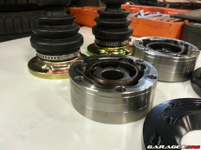

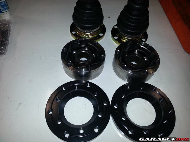

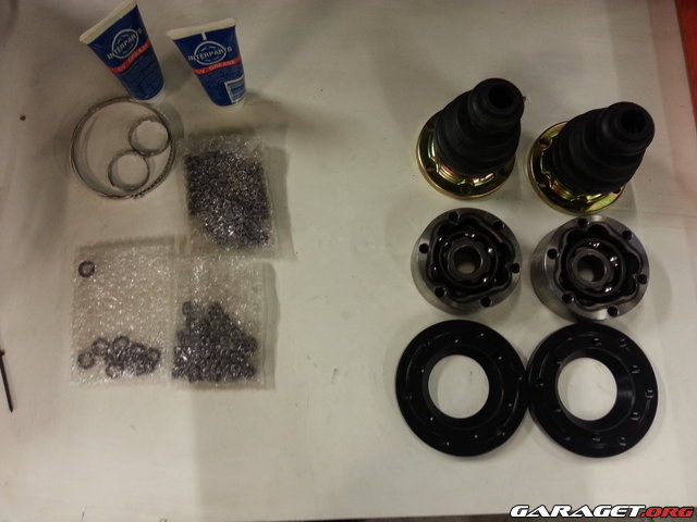

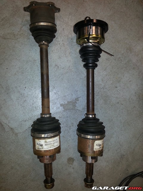

Idag har jag uppgraderat mina DSS level 5 drivaxlar till Pro level. Man byter bara den inre drivknuten för att uppgradera.
DSS 108mm CV-joint ink conversion plate for nissan
Level 5 klarar ca 900hk och pro klarar ca 1200.
Varför jag uppgraderade var för att jag tyckte där var lite glapp i inre knut

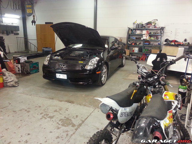

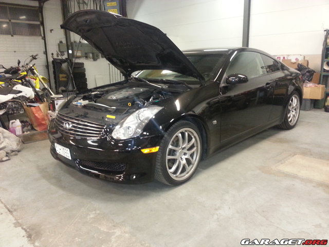

Här har vi gubbilen wink
https://www1.garaget.org/gallery/images/26/25778/25778-08843cf9c010b3857f2f4203047cf99f.jpg
https://www1.garaget.org/gallery/images/26/25778/25778-13d8e2bad8ee67d2762c2178e071b924.jpg
Mina KW coilovers kommer nästa vecka och då blir det att montera krängningshämmare, bigbrakekit, coilovers och lite annat smått o gott smile

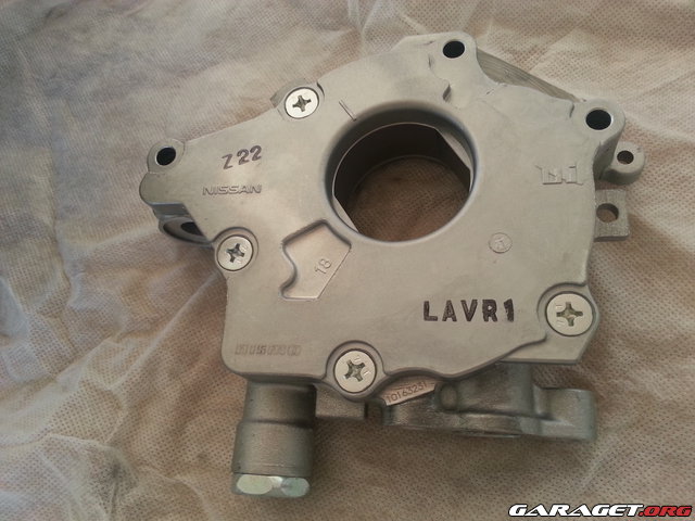

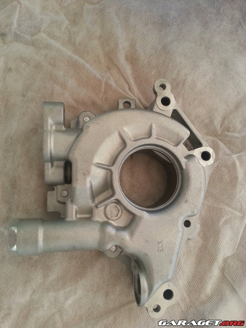

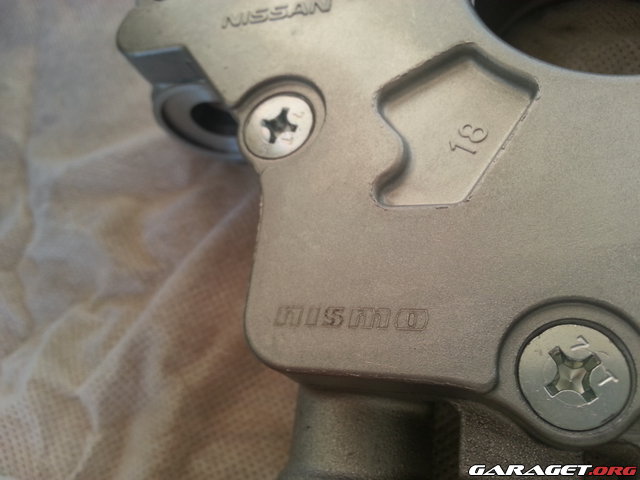

Fick ett paket ifrån Japan igår smile
https://www1.garaget.org/gallery/images/26/25778/25778-8d481c36c26cf854a15c3bea60782f41.jpg
https://www1.garaget.org/gallery/images/26/25778/25778-8879921523d4dcd65f8e56d372733c9a.jpg
https://www1.garaget.org/gallery/images/26/25778/25778-297f4dfa6a9faa70ab7ae4cee1333f1a.jpg
https://www1.garaget.org/gallery/images/26/25778/25778-f09ecbb48524d048c64472cf1aa96b51.jpg
https://www1.garaget.org/gallery/images/26/25778/25778-ac0ad3ec7f9079162e68851e5928f688.jpg
NISMO high pressure oil pump

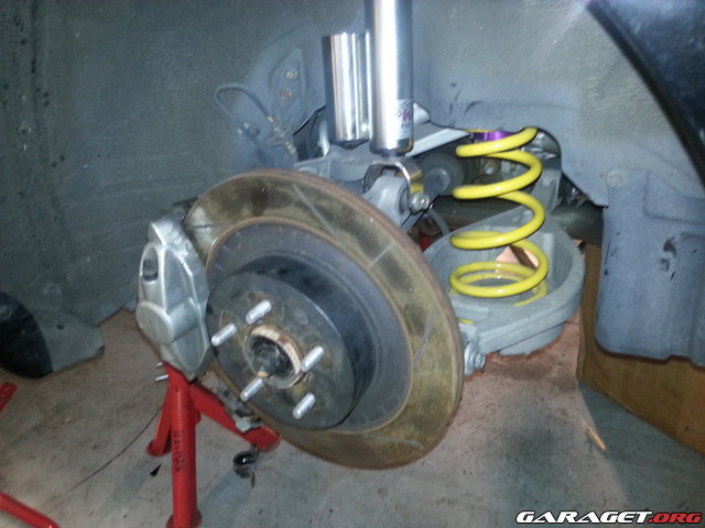

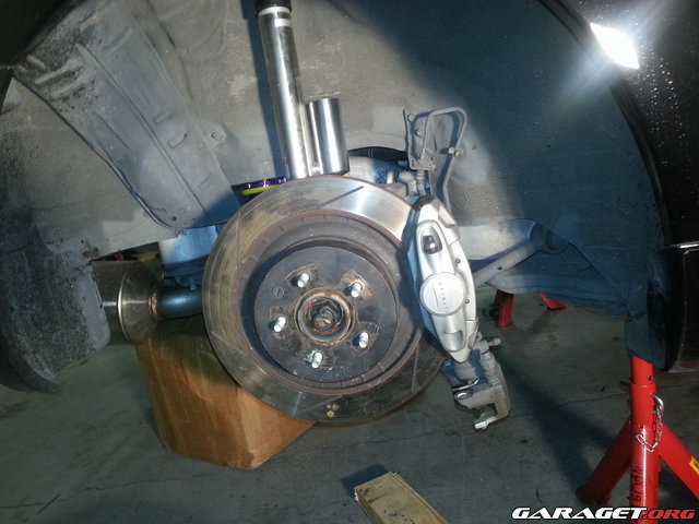

Sen fick jag meckat lite med bakvagnen smile KW coilisar, SPC camberstag och broms kit e på plats
https://www1.garaget.org/gallery/images/26/25778/25778-1dc0c8a7606c2067a6380a21cc9d0744.jpg
https://www1.garaget.org/gallery/images/26/25778/25778-9aa94715ff6c87653511b1b77110e320.jpg
Så det e bara drivaxlar och krängningshämmare kvar sen e bakvagn klar..
