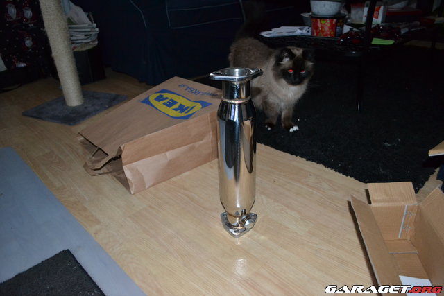

Fått paket idag... efter helgen ska hon nog låta gott som fan wink
https://www1.garaget.org/gallery/images/23/22253/22253-7bc918c28d7eb145e74ea4163bb34082.jpg
och ja lille Baltiz hjälper till och besiktigar paketet så det luktar tillräckligt gott och provkör kartongen den kom i osv;)

Köpt den på Ikea? wink

Haha ja ja ja fy Fan wink

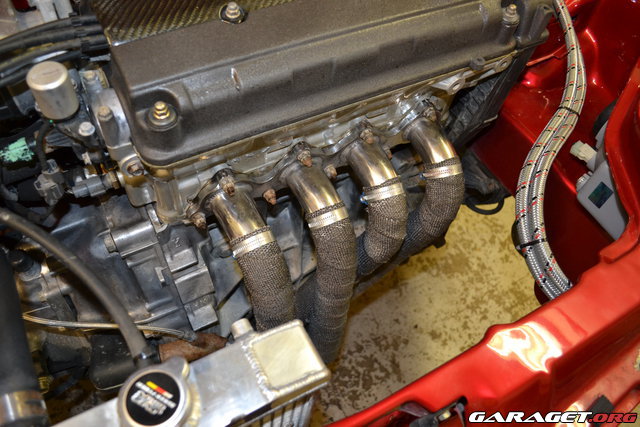

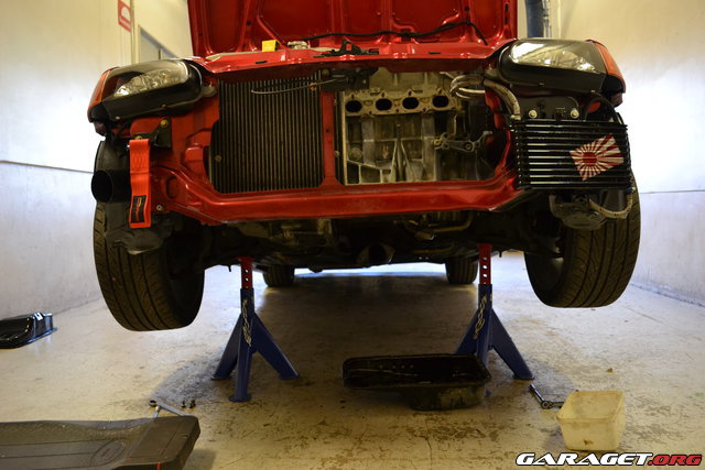

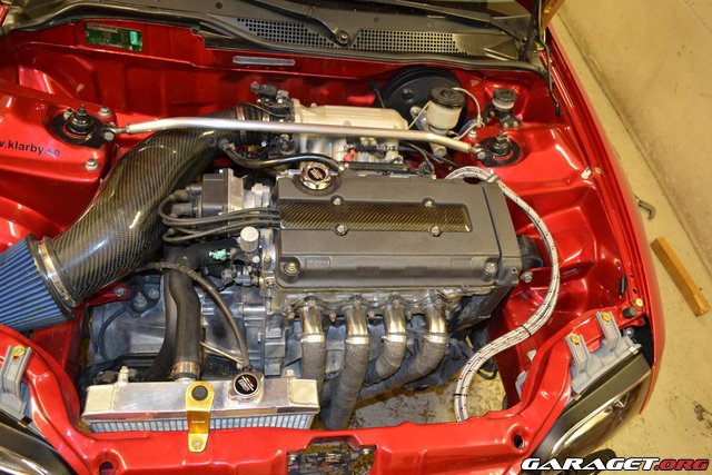

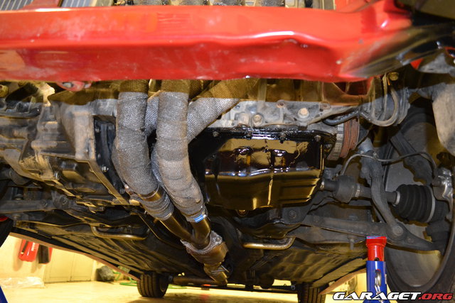

idag har hänt endel wink
Sump av!
https://www1.garaget.org/gallery/images/23/22253/22253-66fe3c1973e4c536aba6b16fc21ae9c4.jpg
bytt till:
Bafflad sump
magnetisk oljeplugg
hel  trågpackning (så nu ska det inte läcka där wink
olja
s2000 filter
kopplat in oljekyl
även polerat och lindat grenrör big_smile
https://www1.garaget.org/gallery/images/23/22253/22253-f643601c05af39658a3722e0afd13b96.jpg
https://www1.garaget.org/gallery/images/23/22253/22253-aeafb46a719f0399088bf64911ea792e.jpg
såhär ser det då ut nu i mitt motorrum och insuget byts nog på fredag då jag är ledig big_smile
https://www1.garaget.org/gallery/images/23/22253/22253-6915dc02f184cafdd5ab811eec639e6d.jpg

Nice big_smile
If there's a will there's a way :)
Specialist
1 187 Inlägg
2 december 2013
#147
Snyggt jobbat!! big_smile
.. och inte för att vara sådan, men .. roll
Lindningen måste gå från skarv till skarv. Vad som händer nu är att värmen färdas under lindningen till de delar som är nakna. dvs du får hot spots uppe vid toppen i det här fallet.  Värmebandaget skall ju hålla värmen inne i rören, och första nakna rörbit agerar kylare, där vill all värme ut samtidigt.
Nu spelar det ju ingen vansinnigt stor roll på bilar som din och min, (om man inte ligger på 7k rpm konstant) det är ju framför allt på överladdade turbo-motorer som sådant brukar bli kritiskt.
Men din lindning har i det här fallet absolut inte sänkt temperaturen under huven, utan kanske tvärtom. tongue
Menar inte att vara kritisk, utan bara lite "bra att veta"

thnx man big_smile något jag inte hade tänkt på över huvudtaget men XD tack för informationen så vet man det till nästa gång big_smile

Instämmer med Tobbe om avgasbandaget. Vill du förbättra så köp DEI's avgasbandage spray och spraya på bandaget. Bandaget blir "slätare" samt inte samma risk för fukt bildning om bilen står länge. Inte många som gör detta eller pratar om det men det är en liten detalj som kan hjälpa.

Okej smile tack för tipset smile

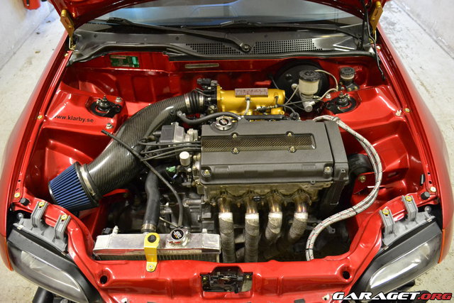

tjoooe alla!!!! i helgen har det hänt lite igen big_smile
bytte insug wink
