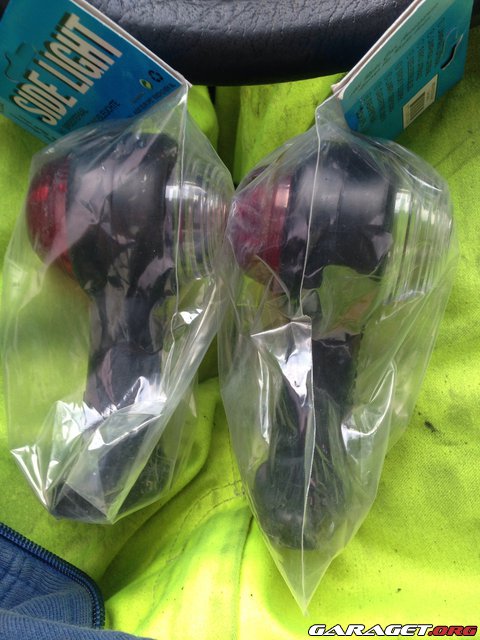

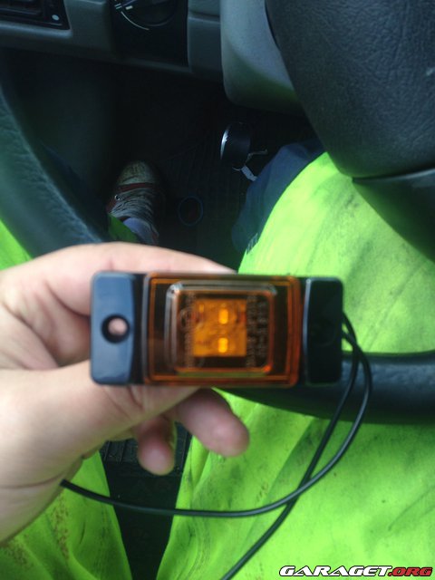

Hämtade ut dessa idag smile
https://www1.garaget.org/gallery/images/185/184639/184639-2203e94f269951259b5ee20e38b2c430.jpg
https://www1.garaget.org/gallery/images/185/184639/184639-428eb7566728f22042b4710c78cb0a76.jpg
Åkte även till Västerås och offrade mina sista 100 kronor för dessa 2 big_smile
https://www1.garaget.org/gallery/images/185/184639/184639-f7c64b8b6be0a9e8089c171b7fdea509.jpg

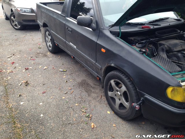

Skruvade på alla lampor och drog sladdar. När jag väl var färdig och skulle koppla på det på batteriet så ville ju självklart inget av det lysa... Kollat alla kopplingar osv men ändå inga framsteg.. Någon som kan ha en hum om vad som är fel? Dessa ska väl gå att seriekoppla? hmm
Iallafall så blev slutresultatet såhär!
https://www1.garaget.org/gallery/images/185/184639/184639-6d62f769d638e8441d9a3ca2339ef593.jpg
https://www1.garaget.org/gallery/images/185/184639/184639-7c54b7ccc88d86df2d21448cd804e9cf.jpg
https://www1.garaget.org/gallery/images/185/184639/184639-5e5d290c8450c9e7ff06d5f814cb204d.jpg
Blev ganska trevligt tycker jag. Bara tråkigt utan kräm i lysena! Men ska luska mer imorgon och se om jag kan komma fram till något vettigt.

Har du testat att byta plats på kablarna till alla lampor?
Led lampor går ju bara att ge ström åt ena hållet, de är ej som vanliga glödlampor där strömmen kan gå åt båda hållen big_smile
Det kan vara värt att prova. Men känns inte som att det bör ha någon betydelse då sladdarna från lamporna är i samma färg och exakt lika långa.. Men får testa smile

Håller med föregående det måste kopplas plus o minus på rätt kablar då det är led.

SamiJ skrev:
Verkar skumt att kablarna är i samma färg, dom borde vara röd/vit eller röd/svart.
Men en ladlampa kan bara strömmen gå åt ena hållet då det sitter ett motstånd som enkelriktar strömmens väg.
Testa att byta plats på kablarna med en lampa i taget så skall du nog se att du löser det där snabbt big_smile

Kollar du noga på kablarna så är det förmodligen ett litet "spår" eller liknande i höljet på den ena.
Som sagt, led måste ha rätt polaritet för att dom ska lysa. Sen så måste du parallellkoppla lamporna, inte seriekoppla.

När du frågar om det går att seriekoppla så är svaret NEJ.
Däremot går dem att parallellkoppla.

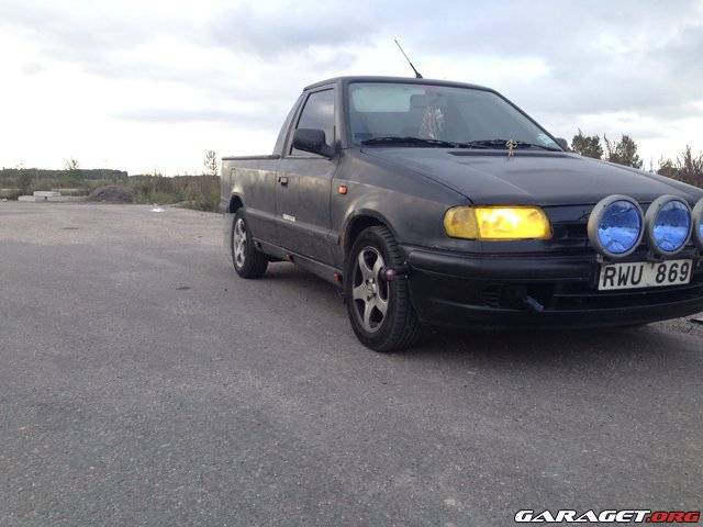

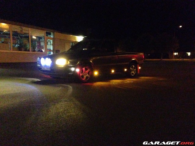

Kan ju berätta att jag fick fräs på det! Som många skrev så var dom faktiskt INTE polaritetskänsliga, och jag paralellkopplade smile
Fick fart på det när det var mörkt ute, därav bilderna. Har inte orkat ta några nya smile
