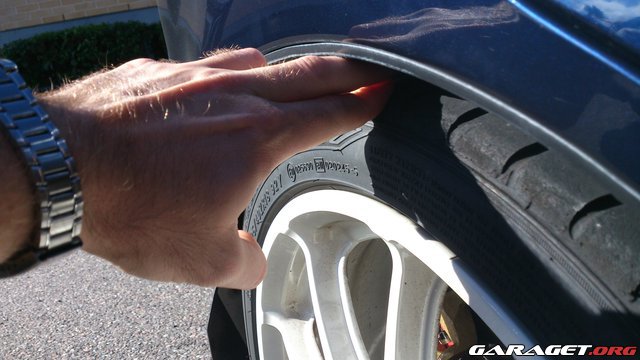

Hejsan, sen jag skaffade min baslåda som tydligen var lite tung.. så har bakdäcken börjat ta emot i kurvorna.
Jag är inte så insatt i fjädrar, dämpning, spacers osv så vet inte riktigt hur man löser detta.
Jag vill ju helst behålla lådan men i värsta fall får jag väll bygga om den sad men det skulle ta emot en hel del..
Här är en bild. Tycker det ser ut att vara mycket plats men tar i väldigt ofta när jag svänger..
https://www1.garaget.org/gallery/images/73/72272/72272-dbc560e554160c6e008745305673348d.jpg
Kan valsning av skärmarna räcka kanske? Eller är det sportigare dämpare som gäller? Kör med original dämpare nu och Tein H-Tech fjädrar som är ganska hårda. Iaf hårdare än S-Tech modellen.

Valsa och gummiilägg i fjädrarna kan man komma en bit på väg. Annars är de mindre gummi på fälgarna som är nästa projekt.

Jo så är de. Smalare däck som smiter innanför kanten. Dock är de lättare och sabba fälgarna.

Nästa gång du byter däck gå ner i profil ett snäpp. Är det precis att det tar så borde det räcka.

Har bokat tid på onsdag för valsning av de bakre hjulhusen, så jag hoppas att problemet är löst.
