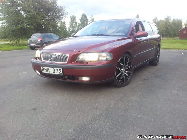

Här kommer ja lägga upp bilder o sånt på när ja gör om och snyggar till min "pärla" V70N T5

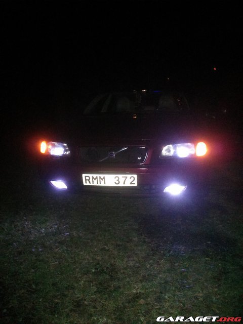

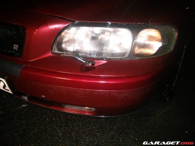

Bytte rätt så fort till vita dioder i positionsljuset.. ska dock byta i dimljuset med sen.
https://www1.garaget.org/gallery/images/166/165941/165941-465c705c6c6dd21d526354c669c2dfa7.jpg

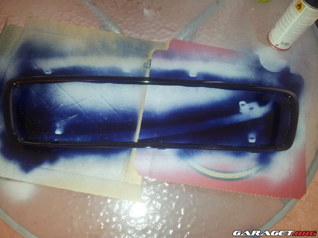

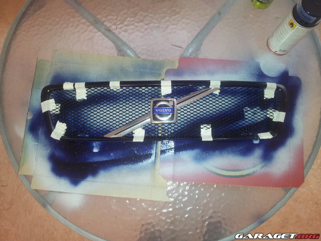

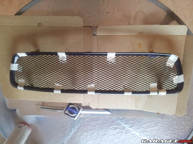

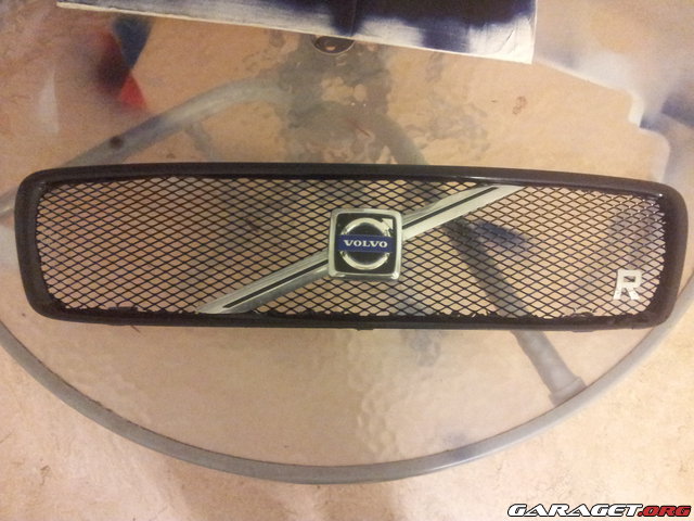

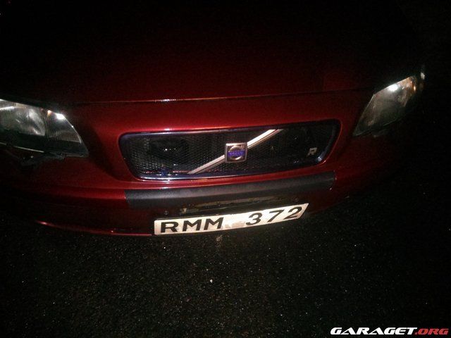

Gick loss på original grillen sen då en styling grill kostar närmare 1000kr...
https://www1.garaget.org/gallery/images/166/165941/165941-ac22f5950054110b3cbc38d5dc4ced41.jpg
https://www1.garaget.org/gallery/images/166/165941/165941-d123dd4e31a70f2f5457f2508fd7f492.jpg
https://www1.garaget.org/gallery/images/166/165941/165941-799ac7e794648f75707269efbae2e3ff.jpg
https://www1.garaget.org/gallery/images/166/165941/165941-953dc69c039a2f3a8501f50a2ae89a39.jpg
och det färdiga resultatet... blev redigt nöjd själv..
https://www1.garaget.org/gallery/images/166/165941/165941-2ea707788833dde365a9295db8768a69.jpg

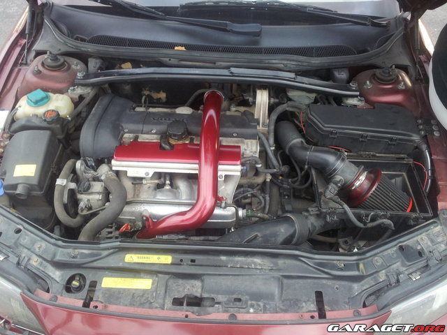

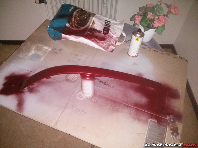

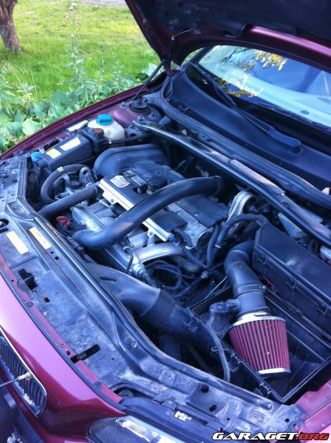

sen fick sig motorrummet en omgång med. såhär såg det ut från början
https://www1.garaget.org/gallery/images/166/165941/165941-f18f349df4f0a0de5331f6d983ee0a54.jpg

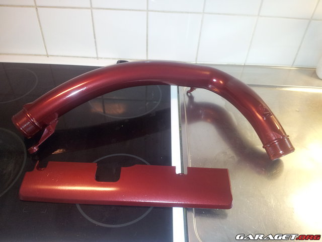

lackat tryckrör + spridar kåpa
https://www1.garaget.org/gallery/images/166/165941/165941-155345d655799b1fd1ee556a1b8a8e9e.jpg
såhär ser det ut nu
https://www1.garaget.org/gallery/images/166/165941/165941-876ca6daca045a4696794dd6c04bb0d7.jpg

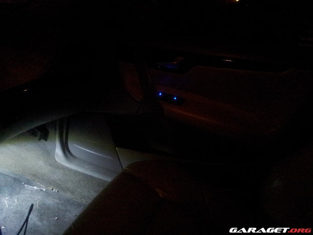

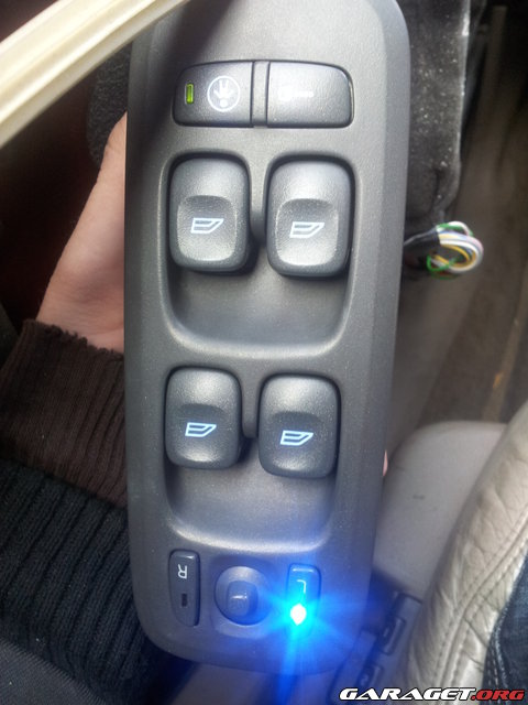

sen gick man över fönster kiss knapparna med o bytte till blå led där istället för original
https://www1.garaget.org/gallery/images/166/165941/165941-d582500ff6f6432381db1856b0c2dd5d.jpg
https://www1.garaget.org/gallery/images/166/165941/165941-178ff64997f3c1a294118a5f9d206d67.jpg
https://www1.garaget.org/gallery/images/166/165941/165941-f11617d124a58ca315c4cc0c888b795d.jpg

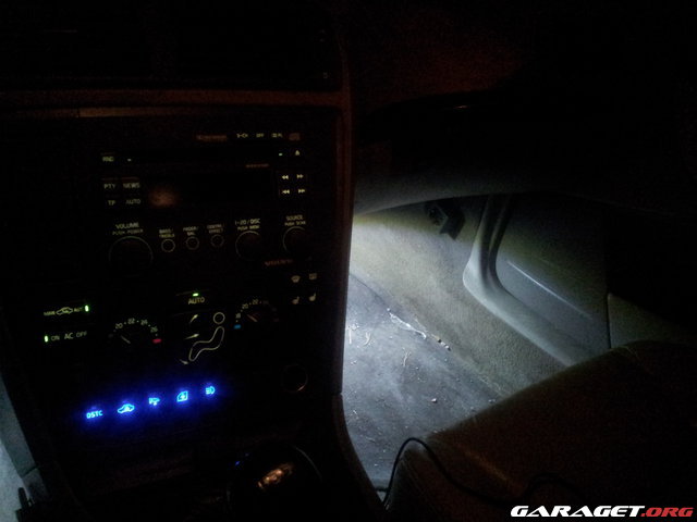

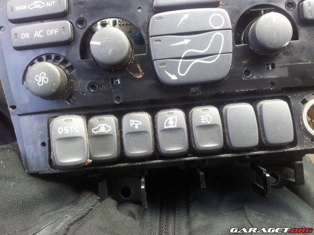

såhär ser de ut efter man iaf har bytt dioder i hiss knapparna... behövdes inga motstånd dock till dom..
https://www1.garaget.org/gallery/images/166/165941/165941-ebd52553b641c79b1f40a47a300dcffd.jpg

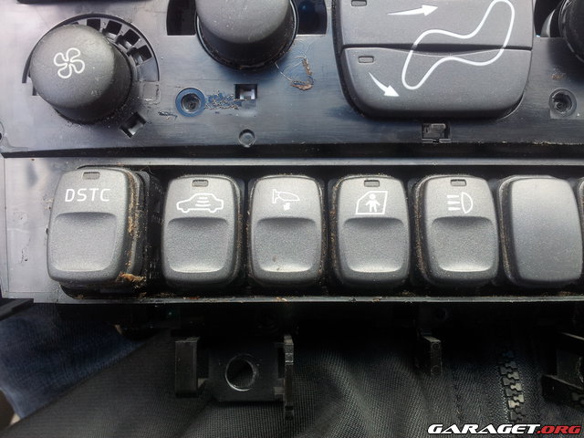

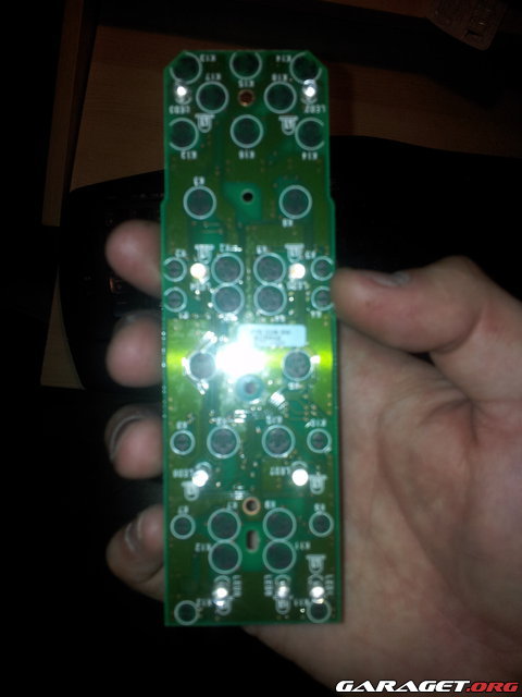

sen skulle ja byta till blå dioders i Fläkt panelen lr AC panelen som de heter. men fy fan va kladdigt med cola det va där... o i övriga kanter med i själva instrument panelen... så man kan ju undra va gamla ägarna har gjort..
https://www1.garaget.org/gallery/images/166/165941/165941-dde3c6fc11d63fcb6a1a27b51980afdf.jpg
https://www1.garaget.org/gallery/images/166/165941/165941-34f76d4450b4abe64e3d7b7970e06008.jpg

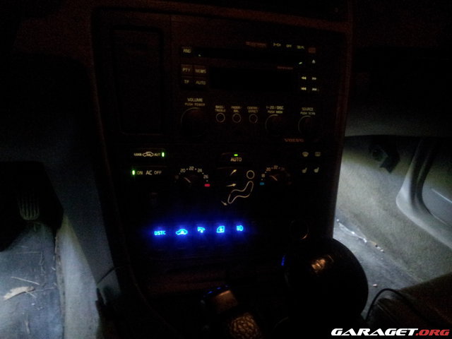

såhär blev det iaf när ja bytte till blå dioder i knapparna i ac panelen
https://www1.garaget.org/gallery/images/166/165941/165941-67c53385895899d5f677f3eb04b86b8f.jpg
https://www1.garaget.org/gallery/images/166/165941/165941-416b561b97c279ff5006e9ef4a0b8baa.jpg

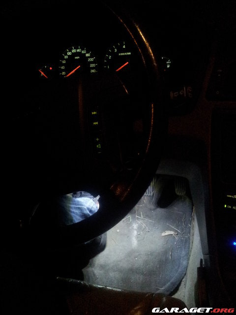

Bytte samtidigt till vita led i golv belysningen... blev mkt mkt snyggare...
https://www1.garaget.org/gallery/images/166/165941/165941-b2e208621139dccaf3e61e6989b53b59.jpg
https://www1.garaget.org/gallery/images/166/165941/165941-992b041d1a7718d9ec8d752a30ba6b45.jpg

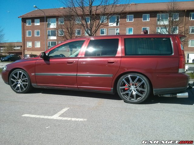

Sen blev de ju så kallat dags för vinter sulorna o sättas på... fattar inte varför när de inte ens snöar hehehe.. men såhär ser den iaf ut med dom på.
https://www1.garaget.org/gallery/images/166/165941/165941-ac65986ac8f72153c546366480a3d50b.jpg
https://www1.garaget.org/gallery/images/166/165941/165941-ef68f0f1d13f4e7a9e9de365e89b4a09.jpg
https://www1.garaget.org/gallery/images/166/165941/165941-cba0bd0af09f7c9e51a3a41a0c42537f.jpg

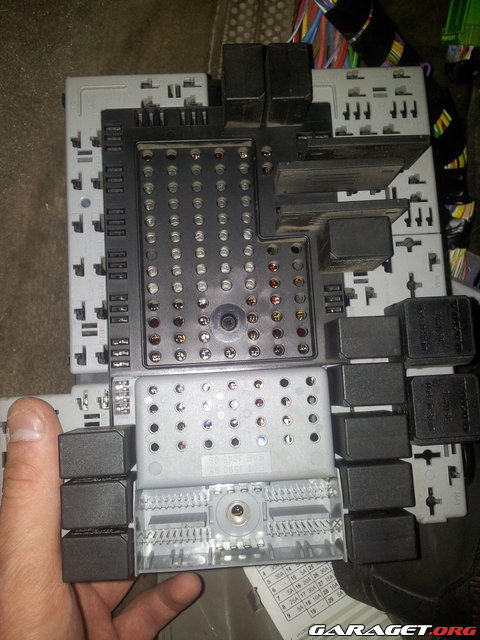

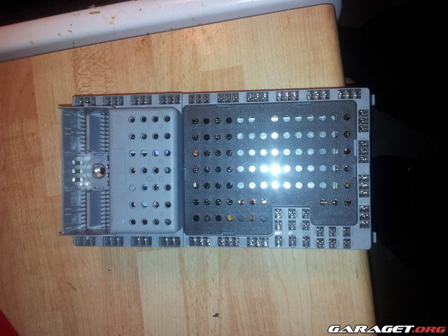

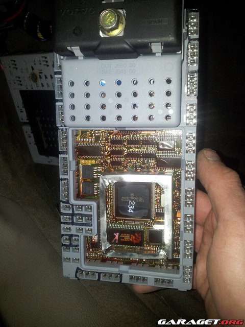

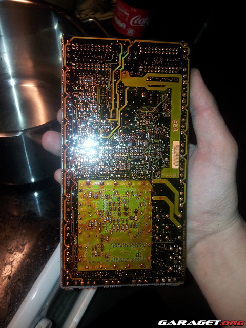

Sen ville ju tyvärr min Cembox gå sönder så man fick köpa en ny... som tur va så hittade ja en billig hos OBD tuning för 3750kr... volvo jävlarna skulle ha 12.300kr för o ficka den o de kan man ju glömma
https://www1.garaget.org/gallery/images/166/165941/165941-b08b113d72d13b8597cdb7395c61cbf6.jpg
Rätt sjukt att bilen styrs av bara denna lilla jäkla dator typ + några till då
https://www1.garaget.org/gallery/images/166/165941/165941-268bde1ed0361c663c8cdcff27390996.jpg
https://www1.garaget.org/gallery/images/166/165941/165941-e64ac1ee5d983d2a5d9b18d911747b68.jpg
Sen kom äntligen min nya Cem box hem o bilen funkade as bra... underbart.. bara 3750kr fattigare hehe
https://www1.garaget.org/gallery/images/166/165941/165941-4da3e76ebbc069d02ad9f56e3a972488.jpg

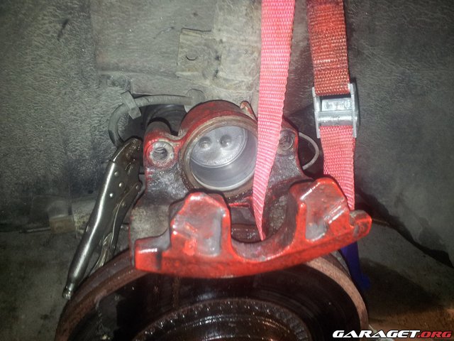

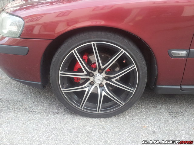

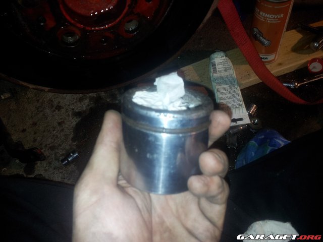

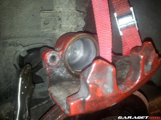

nu i höstas började ju tyvärr vänster frambroms ok att ligga på så bromsen blev bränn het och bromsade hela tiden. fick plocka ner oket o fixa det. första gången ja gjorde det och helt själv med. fick dock låna lite verktyg av en kompis men de va rätt lätt o fixa det. tog 1 timme sen va det på igen. behövdes verkligen byta gummi packningarna i oket. de va massa skit i oket man fick torka ur o puttsa till
https://www1.garaget.org/gallery/images/166/165941/165941-664df3c23722722e3fb5396644767f5b.jpg
https://www1.garaget.org/gallery/images/166/165941/165941-f79ad221a72b5d206b7fc76abc00dbaf.jpg
fick slipa av och polera upp kolven i oket lite för den va skitig o rostig. ser mkt bättre ut här nu.
https://www1.garaget.org/gallery/images/166/165941/165941-b5e3415dd23f6aaa5b7dc5ab9a58428d.jpg

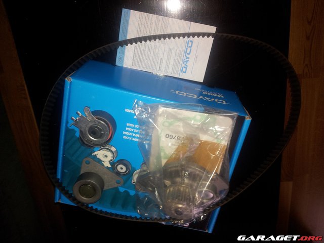

Sen blev det att man blev tvungen o byta den där jävla kamremmen.
förra ägaren hade bytt den för 1000 mil sedan men hade satt dit allt fel och satt så spännhjulet va på MAX hela tiden, och började ge ett missljud så lagrena i den va väll slut. den ska ju vara i mitten och sedan kunna gå lösare eller hårdare av sig själv av värmen... plus att vattenpumpen hade börjat glappa med. så ja vet i fan hur han gjorde men de va väll biltema allt eftersom tändstift o allt annat har vatt biltema
https://www1.garaget.org/gallery/images/166/165941/165941-87a3f0da300fbd1dd9c1138c9ab87586.jpg

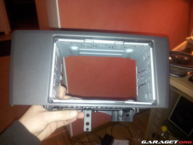

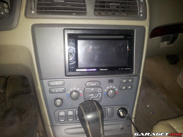

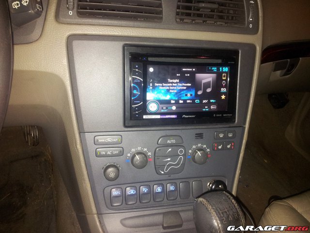

sen blev det att plocka ut original stereon och sätta i min nya..
här är nya stereo ramen... ramen + adappter kablar kostar ihop ca 1500kr dyrt men väl värt
https://www1.garaget.org/gallery/images/166/165941/165941-484d6ec0632346212e01869441cda7d8.jpg

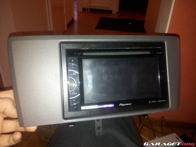

nya stereon monterad i ramen
https://www1.garaget.org/gallery/images/166/165941/165941-e50aa8d4586567cb2094af9f5ed7802e.jpg

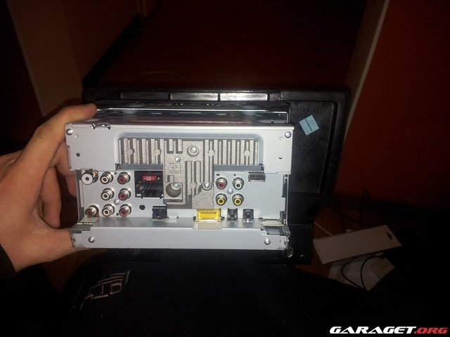

baksidan av stereon
https://www1.garaget.org/gallery/images/166/165941/165941-78e639415a2eb7ff009797ea2757fdcf.jpg
stereon monterad
https://www1.garaget.org/gallery/images/166/165941/165941-97456b18d9b07b6f9973fba526fb7226.jpg
stereon inställd o på... helt jävla underbar stereo.
https://www1.garaget.org/gallery/images/166/165941/165941-cf5b75faab26688504e04b4f03a0c9a0.jpg

Roligt projekt detta följs!
vad är de för lampor i ac-panelen och i hiss-panelen ?
// Jonsson
860 Inlägg
21 februari 2014
det är vanliga blå led som du köper i 5pak på clas ohlsson för 30kr sen löder du bara bort original och löder dit dom blå direkt utan motstånd iaf i hisspanelerna... dom i ac-panelen är med lika dana led fast där har ja satt på ett motstånd på varje som ja med köpte ett motstånds paket från clas ohlsson för 130kr... sen bara hem o löda lite... inget svårt alls... ska byta alla lampor i bilen så småning om sen...
32 Inlägg
21 februari 2014
okej okej , tack så mycket smile)

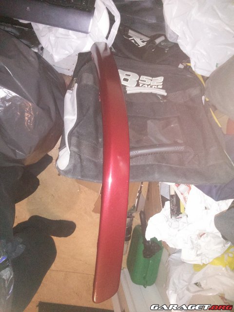

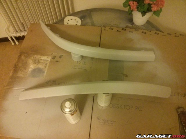

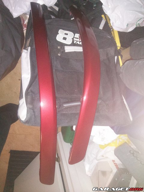

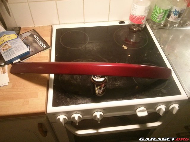

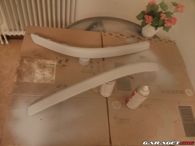

Fick lite ryck igår kväll lördag och plockade bort sido listerna på fronten på bilen då ja skulle prova att lacka dom och många säger att det inte alls blir bra att slipa o lacka dom listerna.... blev fan redigt bra tycker ja själv dock.... ska lacka alla listerna runt om och sen underdelen sen...
Slipad och grundad med spray filler
https://www1.garaget.org/gallery/images/166/165941/165941-420098d0e239f69503f33a75e32b6064.jpg
https://www1.garaget.org/gallery/images/166/165941/165941-97521f7b21249525f2044e82759adc2a.jpg
lagt på första lagret färg... 1 lager kvar
https://www1.garaget.org/gallery/images/166/165941/165941-ea65025f478a440a6f9b69ddd2386bcb.jpg
här är de färdig målat och lackat med klar lack 1 gång o en gång till ska de bli
https://www1.garaget.org/gallery/images/166/165941/165941-6c137905011514578d04fe983f636fa9.jpg
Färdigt resultat av grunden, färgen och klarlack
https://www1.garaget.org/gallery/images/166/165941/165941-c2b93cd905badf531726c0225ec80419.jpg
https://www1.garaget.org/gallery/images/166/165941/165941-792f954b83c44a6bd3380b899220dbce.jpg
Och så här blev det sedan när man monterade tillbaka de på bilen...
https://www1.garaget.org/gallery/images/166/165941/165941-c1a238dc72bbaa77615ebe5406f14eab.jpg
https://www1.garaget.org/gallery/images/166/165941/165941-5e8bcbfa5aac19f7e6d55a31ddf9f6f6.jpg
Här ser man skillnaden på lackerad list och olackerad list... mkt snyggare lackerad..
https://www1.garaget.org/gallery/images/166/165941/165941-bd40e1c77ac37a459b7261ca5122f37a.jpg
https://www1.garaget.org/gallery/images/166/165941/165941-0138fafbc427a322d13dd8ddfb7fd585.jpg

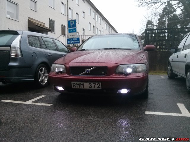

uppdatera lite nu då va ju ett bra tag sedan sist....

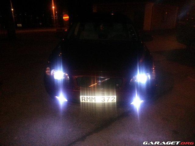

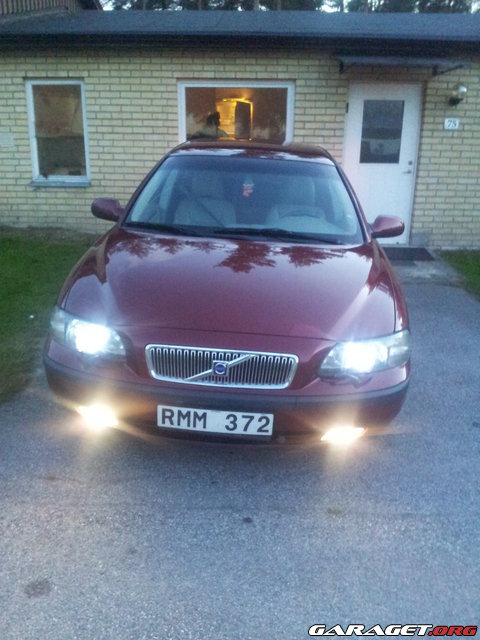

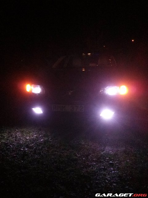

har nu satt in wita led i både positionsljusen och dimljusen. mkt snyggare
https://www1.garaget.org/gallery/images/166/165941/165941-d3afcd33ff4e4fddc6921f99e5188885.jpg
https://www1.garaget.org/gallery/images/166/165941/165941-b349363e74de64b5741d11ecb50ae047.jpg
Nytvättad bil utanför gamla jobbet.
https://www1.garaget.org/gallery/images/166/165941/165941-1a56f4b82806f8264e8caee44cec69db.jpg
https://www1.garaget.org/gallery/images/166/165941/165941-cead5a57f85fa09b21cc093a5a0f181b.jpg

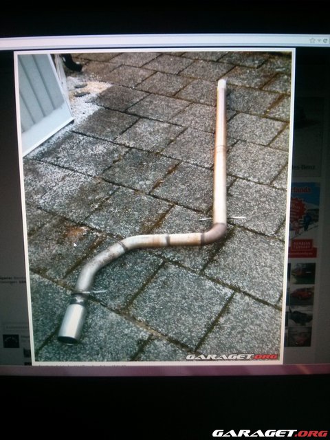

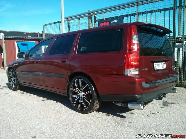

hittade här på garaget en som byggde om sin S60 och gillade det mkt så ville ha lika dant fast twinpipe...
https://www1.garaget.org/gallery/images/166/165941/165941-550d06c0fc62206bf28da4e8d83045bf.jpg

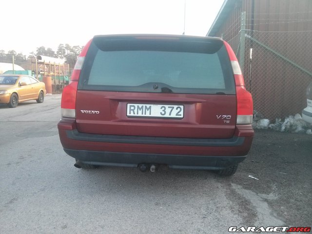

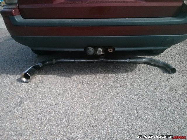

och sagt o gjort så började man köpa in rör o allt så man kunde bygga allt...
https://www1.garaget.org/gallery/images/166/165941/165941-050ba5096a2f574da33cb89c891a89c5.jpg
första utblåset monterat och rören är bygda under bilen
https://www1.garaget.org/gallery/images/166/165941/165941-ea1209ed80433bf9970c29f5cc8e8bbf.jpg

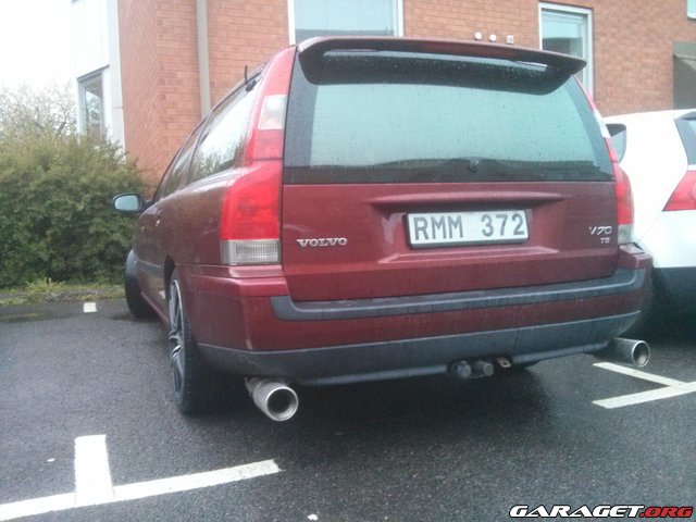

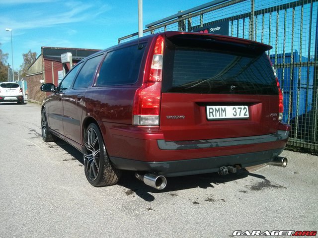

Nytvättad bil och även precis byggt klart mitt twinpipe system... redigt nöjd med resultatet.
https://www1.garaget.org/gallery/images/166/165941/165941-a5aca3d8f5f294a2308e8754e40118c1.jpg

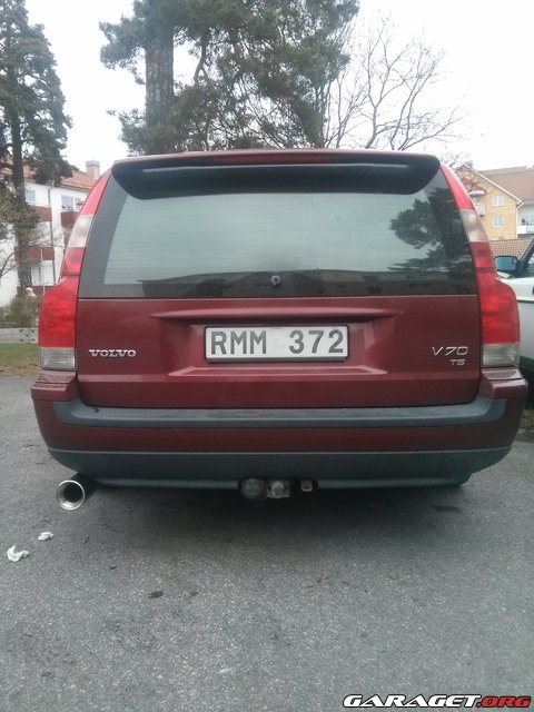

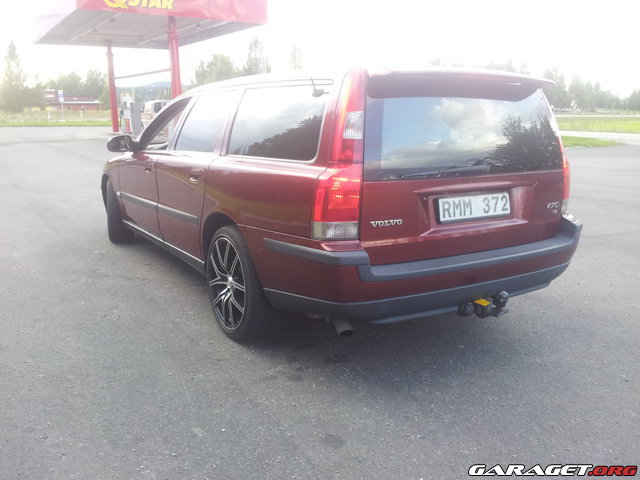

kört till o från pappa i Halstavik och de va ändå redigt trevligt ljud även att man bara kapade sista burken o kör med utblåsen direkt utan ljuddämpare... dock jävligt skitit på bilden
https://www1.garaget.org/gallery/images/166/165941/165941-87dfcc3abdfccc72c6bb2c8da142ee29.jpg
