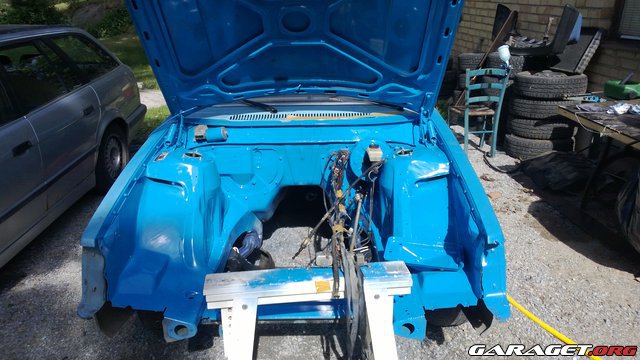

Jag har hållt på med bilen i 3år nu , bilen är en volvo 242 från 1975 och har endast gått ca 16000mil. Den nyrenoverade motorn sitter i bilen och har gjort rätt mycket på bilen men det som är kvar är hela exteriören, lite av inredningen, avgasystem ( 3tum) mm och framför allt första uppstarten smile!

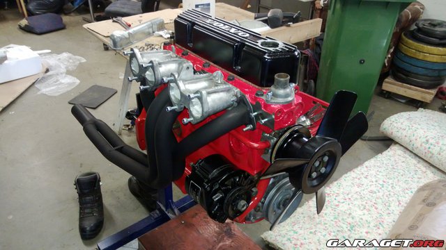

Motorn består av :
Motor:
- B20 block borrat till 2.1liter (92mm)
- volvo b21E kolvar
- Steg 5 topp 46 in och 40 ut
- kg6 Kamaxel
- förstärk vipparmsbrygga
- chromolystötstänger
- high performance lyftare från kg
- dubbla ventilfjädrar
- 8 bultad vevaxel
- skeletsvänghjul
- 2 x Weber 48 DCOE
- Facet red bränslepump
- Filter king tryckregulator
- bränsleledningar i koppar
Växellåda/drivlina :
- M40
- lamell org
- Tryckplatta kg speciall ( 388Nm med org lamell)
- 1030 axel med Aussie locker diff
- orginal 4:10 utväxling
Här kommer lite bilder på bygget :

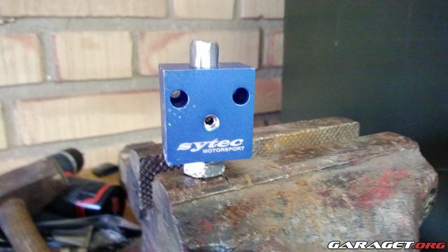

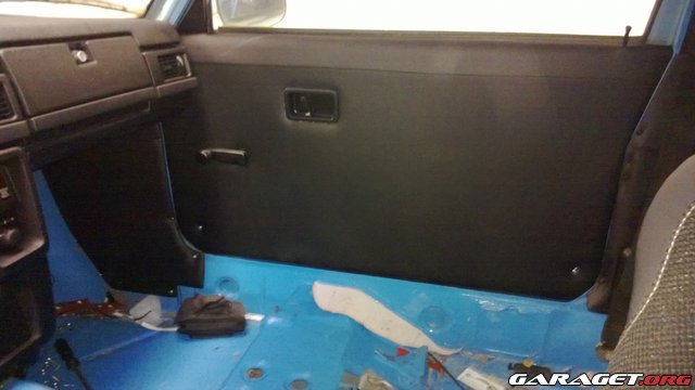

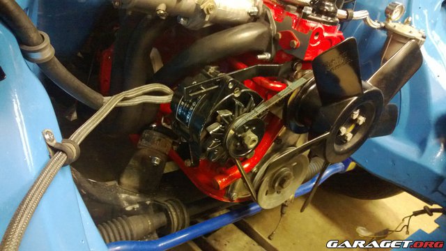

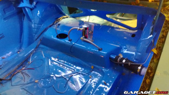

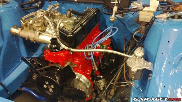

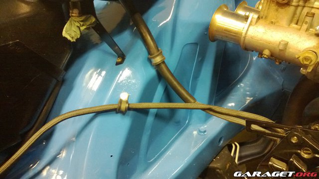

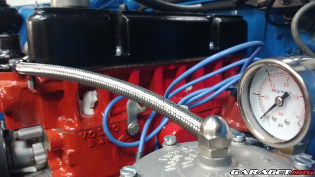

Monterade tryckregulatorn på bilen idag och drog lite bränsle slang från regulatorn till förgasarna, har även fixat lite med sladdarna till generatorn och döljt dom lite. Provmonterade även dörrsidorna .

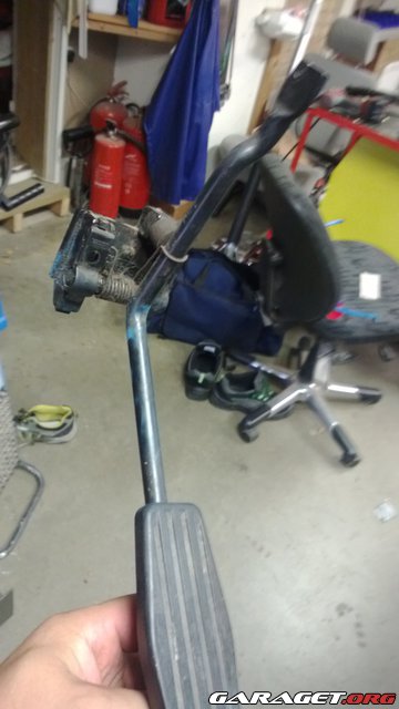

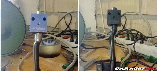

Idag har all el kopplats in igen förutom fram lyserna,blinkers då det ska köpas in nya. Har börjar kolla lite på gasreglaget också , köpte ett med dubbla gasvajrar så det måste modifieras lite. Väntar även på mitt nya avgassystem 3tum som skulle ha kommit idag men blev ngt strul med leveransen -_- så förhoppningsvis får jag det imorgon. Ska även plocka ned kardan snart och byta lite knutkors och så.

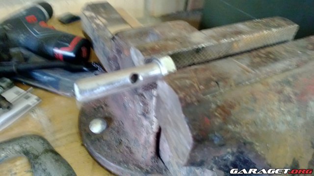

Gaspedalen där fästet för vajrarna ska svetsas på.
https://www1.garaget.org/gallery/images/197/196767/196767-eb560a3102a0d679f894193596b1d5fa.jpg
Tog en UNC bult och slipade till och gjorde hål i så tappen som ska stoppa fästet från att rotera kan gå in
https://www1.garaget.org/gallery/images/197/196767/196767-94c2cfa0740db7bd51b1f96f943546e6.jpg
Färdigt, ska svetsa på den imorgon.
https://www1.garaget.org/gallery/images/197/196767/196767-4ed13b5c8ec88052a3e24bd5da25f67a.jpg

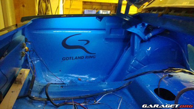

Lite bilder på bagage utrymmet också
https://www1.garaget.org/gallery/images/197/196767/196767-17ce90dedffa4e6d6da0e2bc2628a806.jpg
i framtiden ska det köras där !

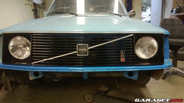

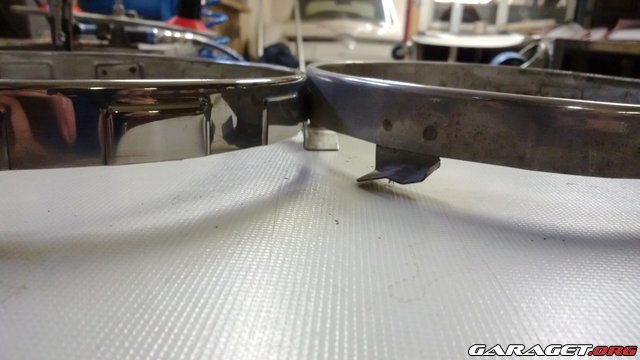

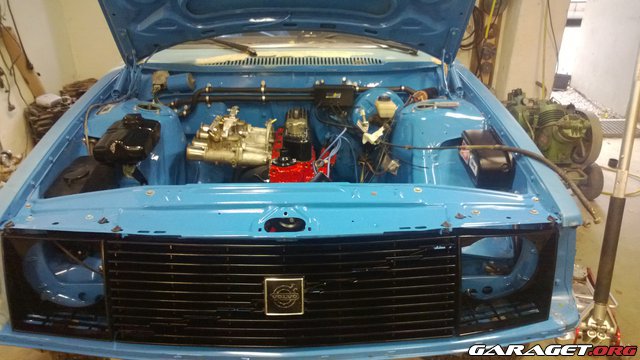

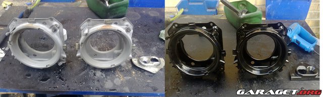

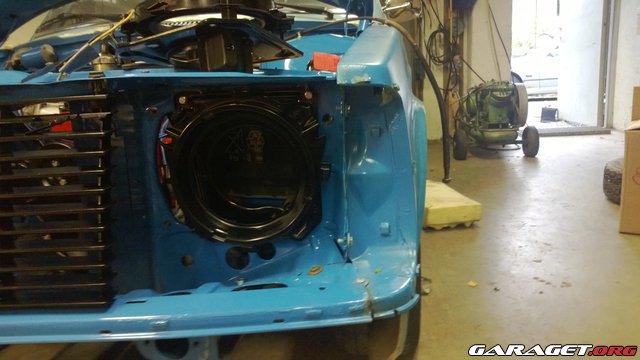

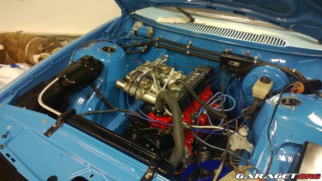

Idag har det hänt lite i garaget , satte upp sista delarna på fronten , fick åka och köpa en ny strålkastare för reflektorn på den ena var helt förstörd. Sedan köpte jag även lite kylarslangar. Nu är det bara blinkersglas som fattas på fronten , ska nog bli dom hel vita glasen. Kylaren är även monterad och ska fixa lite slangklämmor och liknande. Även gasreglaget är färdig och på plats.
Tänk vad lite puts kan göra !
https://www1.garaget.org/gallery/images/197/196767/196767-3c86dec3e137f4bfbbc89068356a1b17.jpg

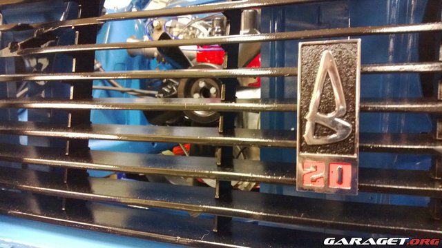

Var tvungen att köpa ett emblem så man kan se vad som gömmer sig under huven!
https://www1.garaget.org/gallery/images/197/196767/196767-f1c6aef9dfbdf5d9056d6ea5d19f42f6.jpg
Fronten blir nog ganska bra sedan med nylackad bil och kofångare!
https://www1.garaget.org/gallery/images/197/196767/196767-3771e80ec0dcf4990ceff80ae788c9cd.jpg
https://www1.garaget.org/gallery/images/197/196767/196767-ac8a6df9e5c93bd774e6121594e3656d.jpg

Sjukt vilken finish du har på grejerna helt klart tummen upp=) Såg nu att det blev skillnad på strålkastarna, inte köpa ny på andra sidan med?wink
Skbg Performance Team.
82 Inlägg
11 oktober 2013
tack så mycket smile jaa vet och jag stör mig mycket på på det ...haha men 750kr för en lykta.. blir nog en ny i framtiden men inte just nu smile
