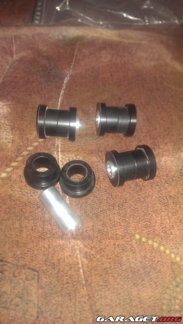

https://www1.garaget.org/gallery/images/179/178970/178970-3f6645f6cc20ef80c7d318a7a3b6f111.jpg
svänghjulet är omstiftat till Sachs 707 platta. Den är lite moddat med, svänghjulet har fått en integrerad wastegate för bästa effekt wink

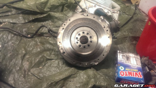

https://www1.garaget.org/gallery/images/179/178970/178970-5e929b0925a4d19ac7aa0ddb5987492d.jpg
jag hann inte så mycket den här helgen för jag hjälpte en polare med sitt ljudbygge (sound_lover94) men jag provslipade subfamen med stålrondell till vinkelslip, kan nog bli bra smile

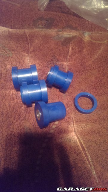

https://www1.garaget.org/gallery/images/179/178970/178970-80a3285b5de923b22c37daceaf525257.jpg
jag beställde delrin bussningar från Lgspeed för typ 4 veckor sen som det stod att de var från JERD (JERD gick i konkurs för några år sedan) men jag tänkte att dom hade gamla kvar, jag har inte hittat någon annan firma som säljer delrin till länkarmarna så jag beställde (de kostar 500 kr)
nu fick jag mina bussningar i L-M-R tejpad paket och i paketet var det L-M-R polyuretan länkarms bussningar (som kostar 288 kr på L-M-R) och jag fick betala 500 + 138 kr frakt för att hämta ut paketet.
är dom helt jävla efterblivna på Lgspeed?!?!? dom skulle skicka en retursedel iaf, och förhoppningsvis pengarna tillbaka

Dynamic_Bass skrev:
http://www1.garaget.org/gallery/images/179/178970/178970-80a3285b5de923b22c37daceaf525257.jpg
Men vilka jävla nötter, trodde dom på det själva eller? Hoppas dom gör rätt för sig för sådär går det ju inte att hålla på. mad
Törs man säga att jag köpte mina länkarmsbussningar för 79kr? tongue

JimBo__ skrev:
ja de kan man lungt säga!
Haha asså vart? smile men de är polyuretan du köpte va?

Dynamic_Bass skrev:
JimBo__ skrev:
Helt nya på Tradera tongue jaa, det är det smile

JimBo__ skrev:
Dynamic_Bass skrev:
okej gutt smile
Lycka till   hoppas dom  fixar  iaf mellanskillnaden tbx åt  dig. De dära  är lurendrejeri alltså.

Dynamic_Bass skrev:
Efter jag pratat med dom igår så fick jag ett medelande idag där dom så att dom hade skicka fel och jag skulle få mina imon, hoppas på det!
Härligt att du fått igång att smile haha du kunde fått en lmm av mej, jag har 3 st som jag inte har nån användning av wink
Jaha  lätt å veta haha  NOT  big_smile
Jaja  kunde  spara in 800kr iaf   å betala  frakten istället  åt dig.

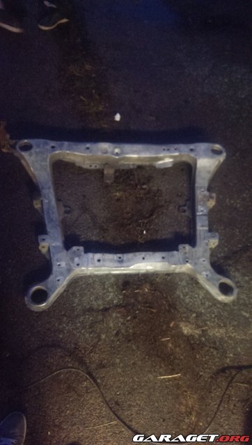

https://www1.garaget.org/gallery/images/179/178970/178970-53e7edf3582cc377557189d982c72622.jpg
Fick mina delrin bussningar igår, så det verkar som dom hade skickat fel innan.
Astander var fortfarande inte klar med blocket men han sa att han kanske kunde få de klart nu i helgen så jag kan börja plocka ihop blocket iaf. Jag börjar bli less på att vänta....
