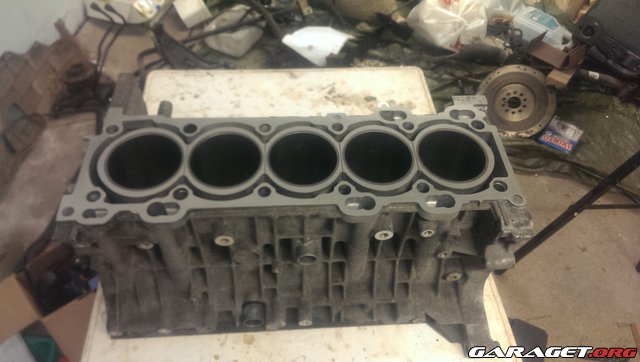

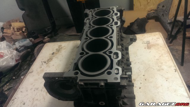

https://www1.garaget.org/gallery/images/179/178970/178970-efbf0f1ad25961ec7386926ae606d1b4.jpg
https://www1.garaget.org/gallery/images/179/178970/178970-5cc103cb49f0bb60306810180962c5fd.jpg
https://www1.garaget.org/gallery/images/179/178970/178970-1219c6020fd6c1823ee47626a09734d1.jpg
Nu är blocket äntligen klart! Det är borrat och honat (81.5mm) och toppdeckat smile

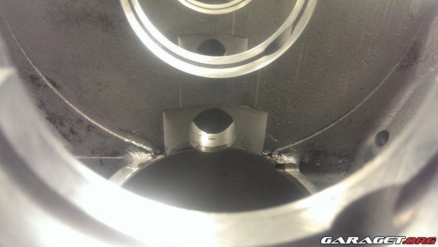

https://www1.garaget.org/gallery/images/179/178970/178970-0cb09430d87e49b3032c27d1ffc2977d.jpg
https://www1.garaget.org/gallery/images/179/178970/178970-c5ad0859940018adfda64701ddf141aa.jpg
uppfräst vevhusvent smile

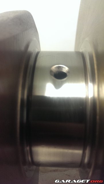

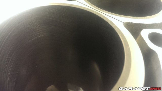

https://www1.garaget.org/gallery/images/179/178970/178970-6ebc9a7e809a0d35bf8196a328aca94a.jpg
https://www1.garaget.org/gallery/images/179/178970/178970-d64573b66b412a9956539ae300bde412.jpg

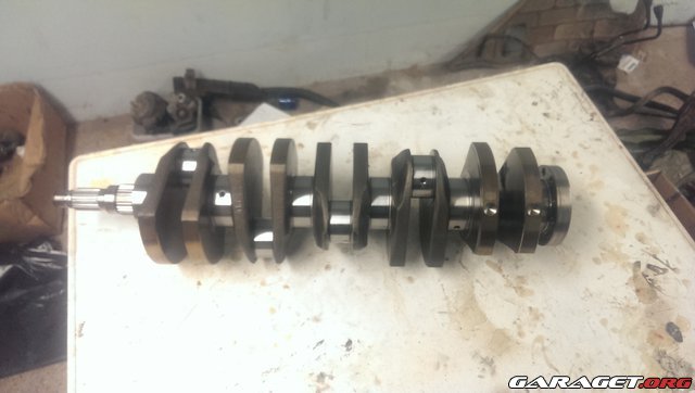

veven är polerad och upp slipade oljekanaler smile
Sen var både lilländen och storänden på stakarna för små men astander körde upp lilländen sen ska jag köpa sprutade vevlager ist smile

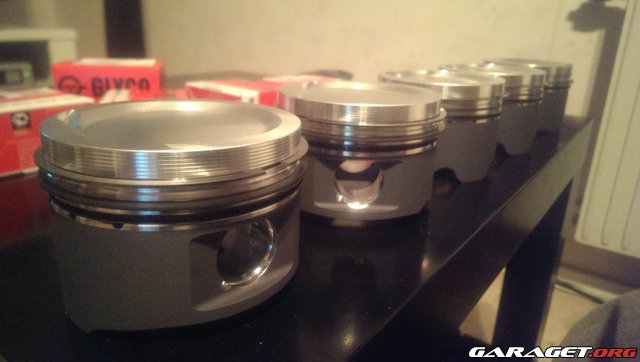

Monterar lite kolvringar, allmänt skit nervöst..

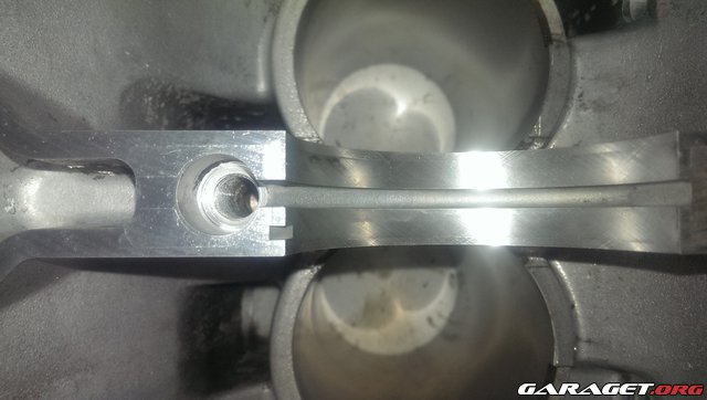

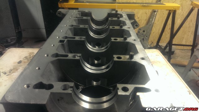

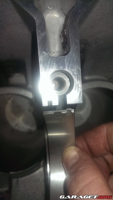

https://www1.garaget.org/gallery/images/179/178970/178970-817e4ae0299853630a7cb296b739c18e.jpg
där är lager låsningen
https://www1.garaget.org/gallery/images/179/178970/178970-4e625254ba61adf8433dc97ebca50ea7.jpg
den matchar inte riktigt med lagret... får åka till volvo imon å prata med dom tongue

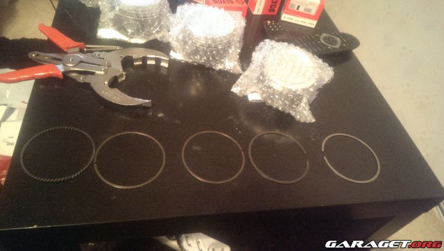

https://www1.garaget.org/gallery/images/179/178970/178970-0d39f7c0b0a65052611b3364260d0c77.jpg
monterar lite kolvringar smile

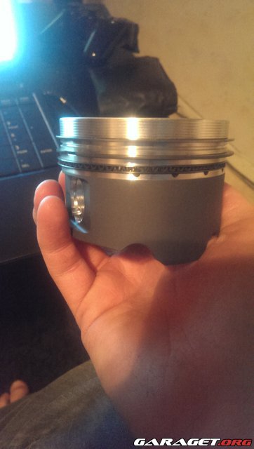

https://www1.garaget.org/gallery/images/179/178970/178970-38c98c802dd5977ebedfb769b2fa2559.jpg
nu är alla kolvar färdiga smile

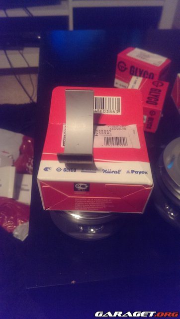

https://www1.garaget.org/gallery/images/179/178970/178970-18f3bd693ad94b3ac5dd1f7e93a67ac0.jpg
sputter vevlager, skulle tydligen palla mer effekt + att det var 1 hundradel mindre än de andra, man kan aldrig vara för säker wink

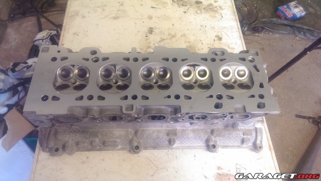

https://www1.garaget.org/gallery/images/179/178970/178970-ccc26447b5bd82b0c132071f69ed48a9.jpg
https://www1.garaget.org/gallery/images/179/178970/178970-a2dad1674f9ac5ecef71f2201910421a.jpg

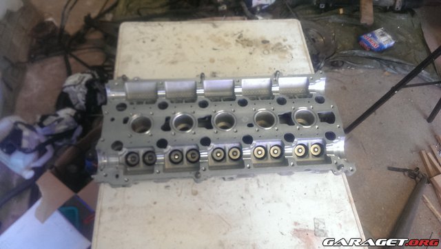

fick min topp idag, frästa säten och ventiler, nya styrningar på avgassidan, sen e de då tätningar, brickor och 30 kg fjädrar, sen var toppen riktplanad med smile
