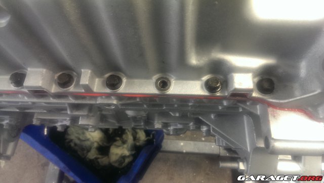

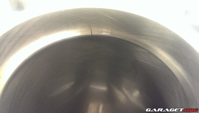

https://www1.garaget.org/gallery/images/179/178970/178970-e4b6d3e13508f85b600eae9dd422b098.jpg
kollade spelet och den var ok, så jag slapp slipa ringen smile

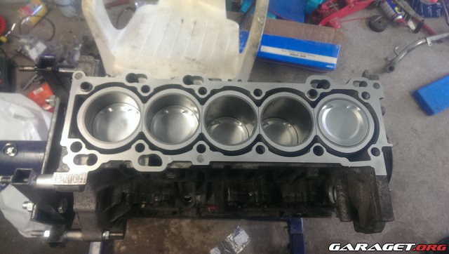

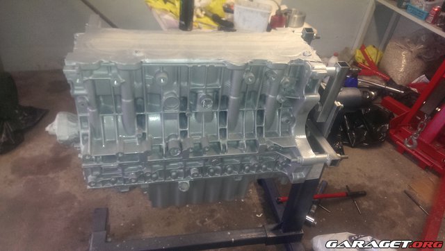

https://www1.garaget.org/gallery/images/179/178970/178970-04ccda26a77ba3838ccd1706e936e961.jpg
nu är alla kolvar/stakar i smile

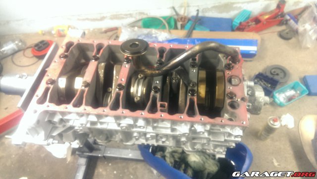

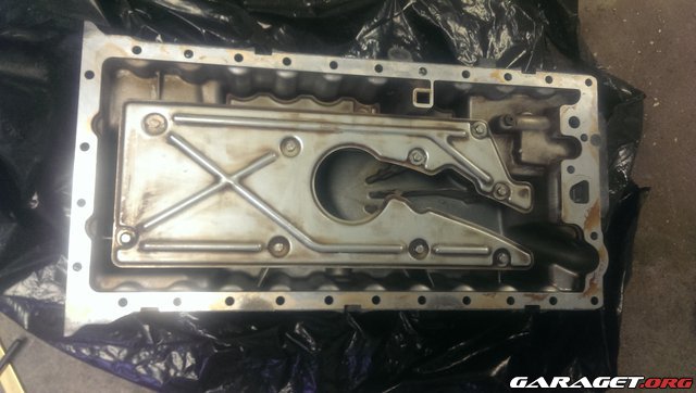

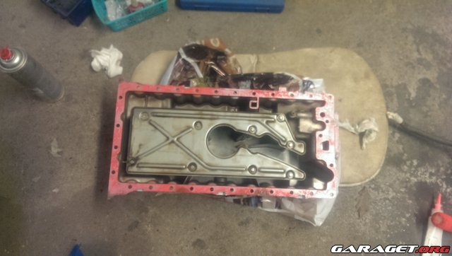

https://www1.garaget.org/gallery/images/179/178970/178970-37610e664f4817b0087c035e09223aa3.jpg
skruvade dit skvalp plåtarna och dränkte skruvarna i locktites starkaste medel smile
kan inte skruva dit tråget dock för jag måste köpa en packning till sugsilen först smile

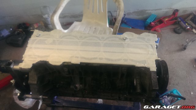

Har mestadels grejat med polarens ljudbygge men jag lackerade lite iaf smile
https://www1.garaget.org/gallery/images/179/178970/178970-1c080f7bd8f5040bb55f7d24abbc6502.jpg
maskerat tongue
https://www1.garaget.org/gallery/images/179/178970/178970-358c7c506b64e487224d93d399b22fd0.jpg
https://www1.garaget.org/gallery/images/179/178970/178970-ada5ff7b8edc3379b3cb7a9665bf86fd.jpg
blev fint tycker jag smile
ska köpa en packning till sugsilen imon så jag kan skruva på tråget smile

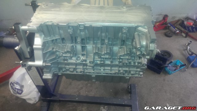

https://www1.garaget.org/gallery/images/179/178970/178970-e109791dcab3e94c36d86a0563d30322.jpg
https://www1.garaget.org/gallery/images/179/178970/178970-8343fd4c37fa4ee50e7c54d68acb116d.jpg
limmat smile
https://www1.garaget.org/gallery/images/179/178970/178970-35ca4d4a9bc96907f53ece26ade08ab0.jpg
fick dit alla 5 miljoner bultar utom en, gängan i blocket e kasst hmm försöker ragga tag på en M7 insatsgänga just nu.
