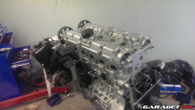

https://www1.garaget.org/gallery/images/179/178970/178970-a6c2d41f9746e90d8f55ee7e2604074c.jpg
La färg på ventilkåpan med smile var tvungen att fixa en gänga igen, börjar bli trött på att laga gänger...

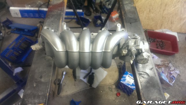

https://www1.garaget.org/gallery/images/179/178970/178970-da34970d464d31be69cabef105d5b95a.jpg
Lackerade insuget med smile
