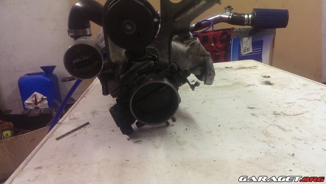

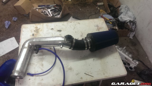

https://www1.garaget.org/gallery/images/179/178970/178970-1848e47adbe33098020f6f4ea446d8f7.jpg
3" insugsrör med 3" LMM

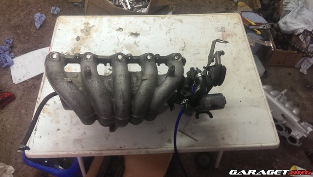

https://www1.garaget.org/gallery/images/179/178970/178970-1388fd6b51860fca820ed77bd166e106.jpg
GLT insug med 3" spjäll och en tomgångsmotor på köpet wink

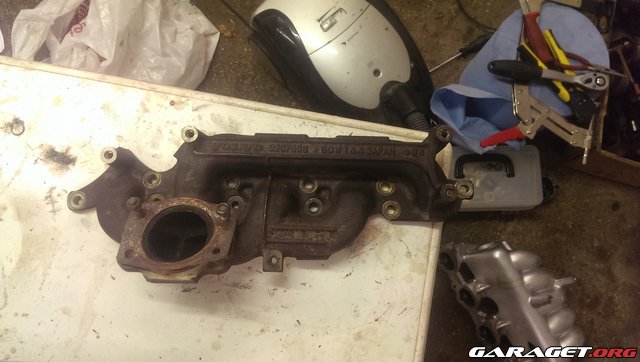

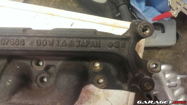

Japan grenrör smile

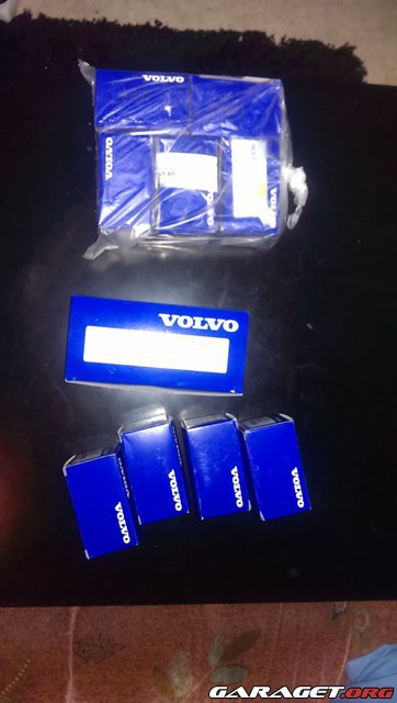

https://www1.garaget.org/gallery/images/179/178970/178970-df211e84fd198f9afeeb6789acb16655.jpg
Lite ramlager som jag fick förra veckan:P fan så dyrt de kan va med några små metall bitar wink
har inte hört nåt från snubben som fixar blocket mm hoppas han ringer snart smile

Trevligt med motorbygge smile Måste dock fråga, hade det inte varit bättre med ett japanrör som har slut-nr 921? Har för mig att dom är aningen bättre tongue Det där lär väl dock räcka till för ditt mål ändå men, bara en fundering... smile
Följer!
tack smile har faktiskt inte an aning, ska man upp på högre effekter så kan man lika gärna köra med extraktor rör ist wink

-921 röret är S60/V70R-04-07 samt S60/V70T5 05-07 som hade och det är det bästa orginalröret man kan bulta på.
Jo jag har hör att s60/v70 t5 skulle ha något bättre grenrör, men för 400 hk så kan man använda org om man vill.

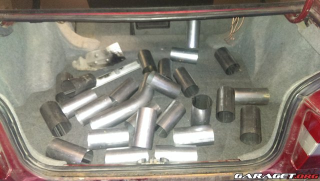

https://www1.garaget.org/gallery/images/179/178970/178970-a4547d2d1fe92b53f51f6167eb3eee29.jpg
Lite gratis 3.5" rör som jag hittade i en container, som jag ska svetsa ihop till ett avgassystem smile

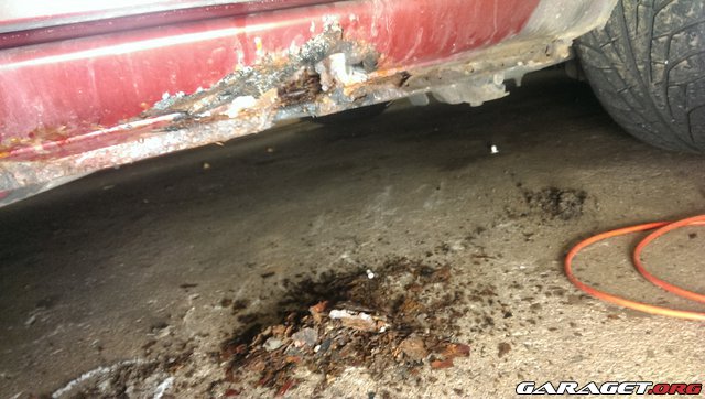

https://www1.garaget.org/gallery/images/179/178970/178970-76d1ec0f2961a7358cc37b218e3c079c.jpg
Rost...
https://www1.garaget.org/gallery/images/179/178970/178970-15db51e76a8e915a085548e04646b812.jpg
https://www1.garaget.org/gallery/images/179/178970/178970-7bd8b6c11f7ef079fcfa0ddbae968623.jpg
kapat lite, vet att de blev snett wink
https://www1.garaget.org/gallery/images/179/178970/178970-a5f5354dc9fa0e6fcf151cccb33ed399.jpg
fint wink

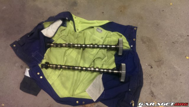

https://www1.garaget.org/gallery/images/179/178970/178970-f7f29baaa9a58cb786b4c5e520e3afc2.jpg
GLT kammar smile
