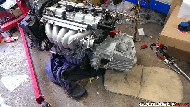

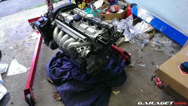

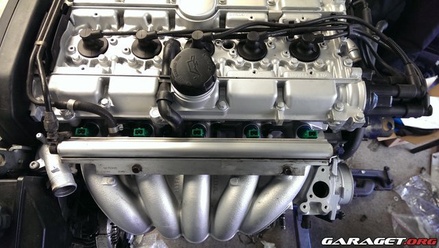

tja, har ju varit Strippen bland annat denna helg så jag har inte haft någon vidare tid att greja men var å hämtade min motorlyft hos en polare som hade lånat den, så jag kunde lyfta av motorn från stativet.
https://www1.garaget.org/gallery/images/179/178970/178970-d18cab841ec1c494d2a81e16676f4f0c.jpg

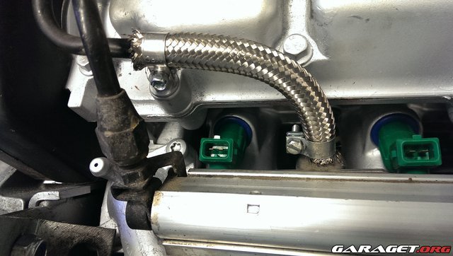

fuel rail och R-spridare på plats smile
https://www1.garaget.org/gallery/images/179/178970/178970-8d4cf05dd3b1a77ecbd9811d7d9c2f51.jpg
nu står den på marken smile ska dit med svänghjul, koppling och låda imon smile

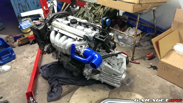

https://www1.garaget.org/gallery/images/179/178970/178970-10562c09df57b64fbd2b087bd90f9fae.jpg

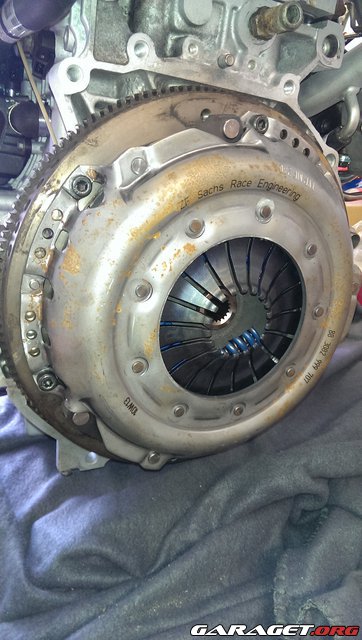

svänghjul och koppling på plats! tryckplattan är ny, bara fått lite yt-rost.
centrerade lamellen med en 10 hylsa och en förlägnare, gick skit bra lådan klickade i direkt smile
https://www1.garaget.org/gallery/images/179/178970/178970-663ae61801a77d7e80a91171fde2873c.jpg
lådan på plats med smile

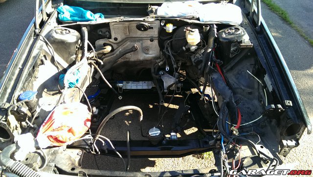

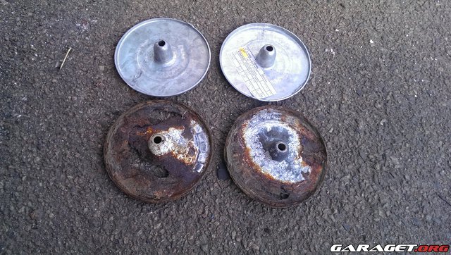

https://www1.garaget.org/gallery/images/179/178970/178970-2e86f1c2cf60c59f7e661544f25a177f.jpg
dom gamla var inte så vackra så jag bytte dom wink trodde att dom skulle vara svåra att få väck men ett par slag på bulten sen lossnade dom lätt smile
https://www1.garaget.org/gallery/images/179/178970/178970-c98e7086aa2c4e7bf7c592923efef79c.jpg
lite skillnad wink

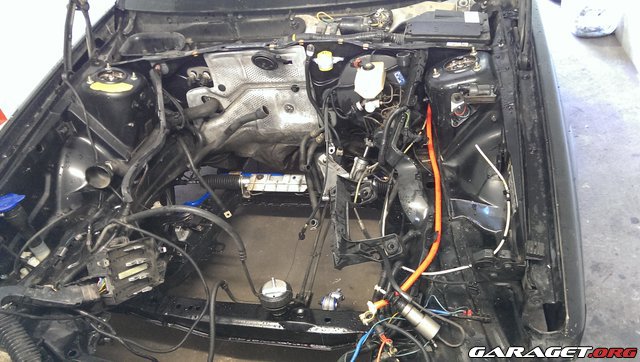

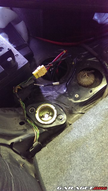

https://www1.garaget.org/gallery/images/179/178970/178970-53a152061428c014d4a8fcb47d651481.jpg
fick dit den andra topplagringen med, hatar fastrostade bultar......................
fick dit bränsletanken och alla kablar rätt med smile

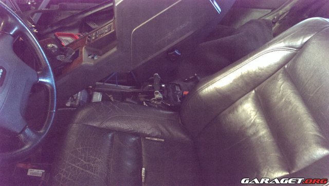

https://www1.garaget.org/gallery/images/179/178970/178970-c618160cfbbda3503fe1312824201017.jpg
satte dit stålomspunnen slang där med, så slipper man oroa sig att den spricker wink
https://www1.garaget.org/gallery/images/179/178970/178970-e18868b7f3c5e28ad52dc840716c23ce.jpg
försökte få väck panelen så jag kunde komma åt handbromsvajern men det ville sig inte, så jag tappade tålamodet och gick in. ska försöka ge mej på det där igen senare tror jag wink

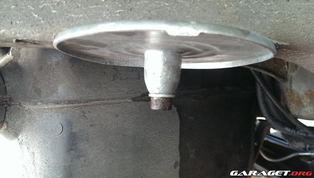

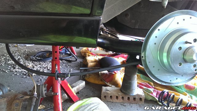

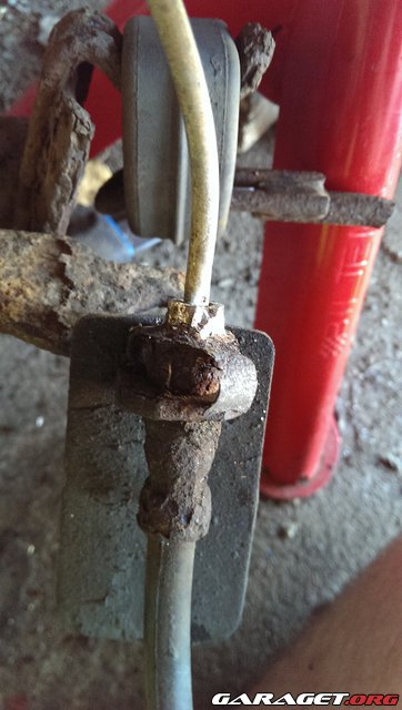

https://www1.garaget.org/gallery/images/179/178970/178970-ca0d741dabf79b19b328f9d943fd9a2e.jpg
https://www1.garaget.org/gallery/images/179/178970/178970-98e679021d6da35317ac51244e4feb6a.jpg
Fick dit handbromsvajern idag iaf smile
https://www1.garaget.org/gallery/images/179/178970/178970-03e0d34dcc6bb2904bb2fddacaed89d6.jpg[/url
får inte väck den hmm får klippa/kapa av röret och kona om den, slangen borde räcka iaf förhoppningsvis.

Ser det ut sådär så brukar det bara vara att varma och sen kyla ner det snabbt. oftast kan man ha tur så att det släpper. Annars är det bara att kapa och sätta dit nya delar. Jag antar att du ska byta slangen dessutom?
926 Inlägg
26 maj 2014
#432
Aha okej, ska inte byta hela röret bara korta den med kanske 1 cm, ja jag ska sätta dit stålomspunnenslang smile

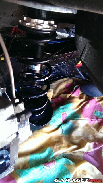

https://www1.garaget.org/gallery/images/179/178970/178970-578bc4745a44e284c5e700bbc029093a.jpg
känns inte rätt du den bara är fastklämd med fjädern, men det finns inget annat sätt så vitt jag vet.
https://www1.garaget.org/gallery/images/179/178970/178970-e354bf1fa1fb208eb10464de42c26bcd.jpg
https://www1.garaget.org/gallery/images/179/178970/178970-f06facaf8fcb1da21b8c442fd6f160f0.jpg
kan inte tänka mej att det ska sitta på annat sätt.

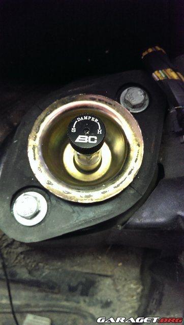

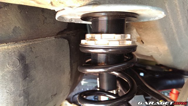

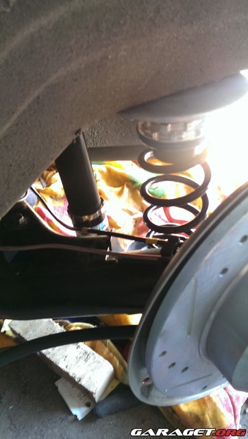

https://www1.garaget.org/gallery/images/179/178970/178970-fc500076514abe16d7a075bc2fe22f1f.jpg
Ställbart är fint smile
https://www1.garaget.org/gallery/images/179/178970/178970-25a07b73db22ab8e17a6c1ae42ee8397.jpg
nu står den på fötter igen efter nästan 6 månader på pallbockar smile

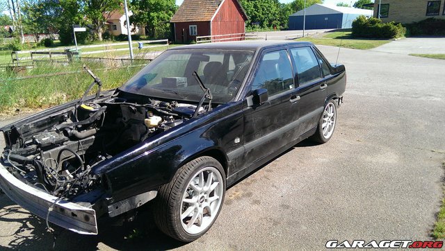

https://www1.garaget.org/gallery/images/179/178970/178970-3b2bbe05c19375a24bc50095cafa96a8.jpg
så nu har jag skruvat dit lådan ordentligt och fick dit startmotorn o övre motorfästet, så det blir att hinka ner motorn till helgen smile
