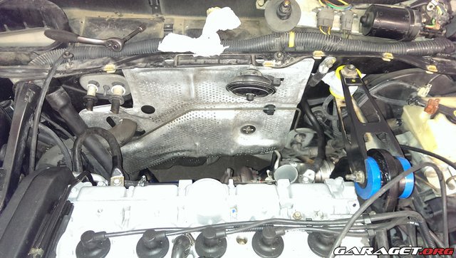

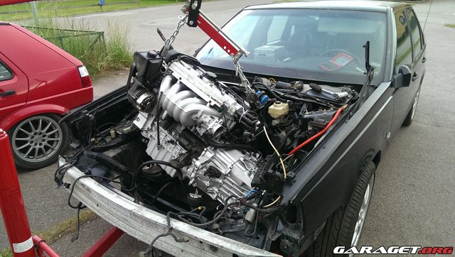

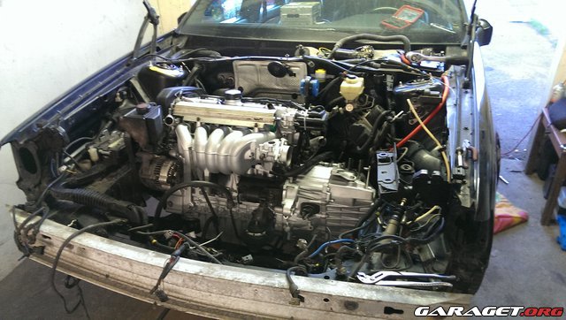

jag och Gurra (Sound_lover94) hade lite annat för oss idag men vi hann hinka ner motorn iaf smile
https://www1.garaget.org/gallery/images/179/178970/178970-0d829f6a2b9d0f2d953fa01971d6bafa.jpg
på g ner smile
https://www1.garaget.org/gallery/images/179/178970/178970-7994cc47211cbe0dab9f5588424ce6cf.jpg
nu sitter den i smile

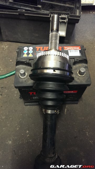

fick dit slavcylindern och lite annat smått, jag tyckte inte att 707 plattan var särskilt trög faktiskt så om någon är orolig över det så är de lungt, bara att smäcka på nästa gång ni byter koppling wink

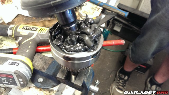

lite fett är bra har jag hört smile

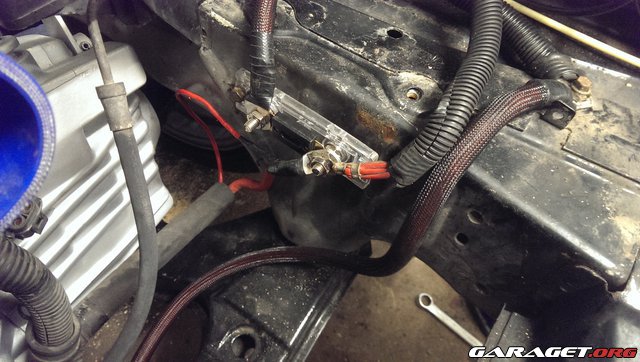

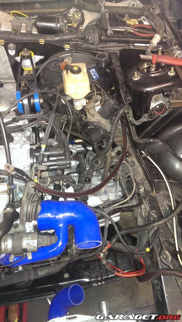

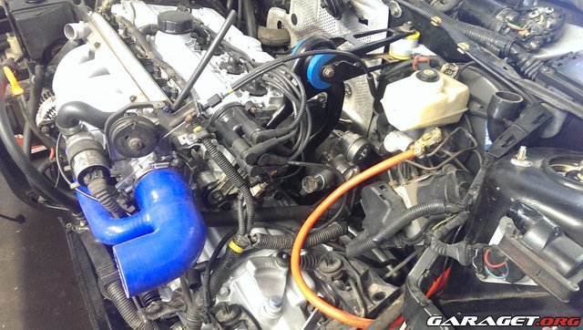

https://www1.garaget.org/gallery/images/179/178970/178970-17cfdba993687d58cdda3ef9a6fee03e.jpg
https://www1.garaget.org/gallery/images/179/178970/178970-fa68857443bf441ef2774d223489db32.jpg
kopplar in elen för fullt!
rätt så simpelt ändå, tur att kabelstammen är uppbyggd som den är smile

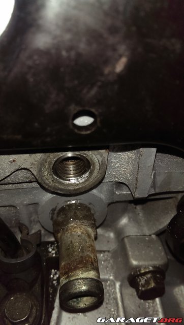

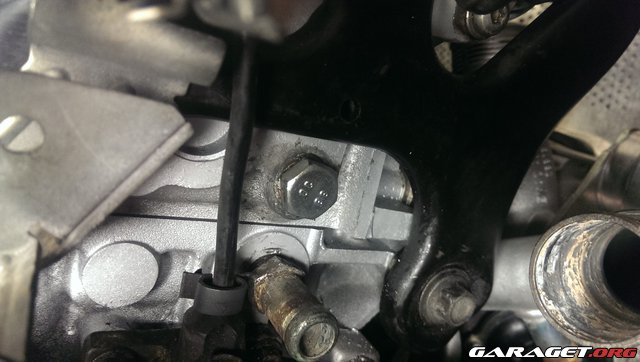

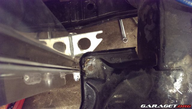

https://www1.garaget.org/gallery/images/179/178970/178970-95762cc88a25d221a6ecebe483e580da.jpg
satte dit helicoil för gängerna var kassa...
https://www1.garaget.org/gallery/images/179/178970/178970-2196972cc06c41e02dcbd682bccab3fd.jpg
bulten på plats med loctite och kopparbricka.

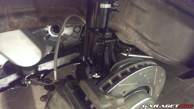

satte dit bromsslangarna fram med smile

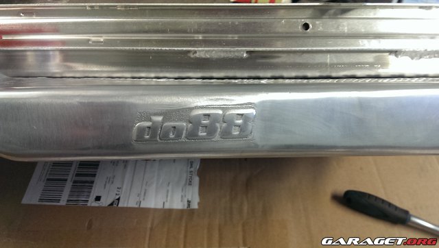

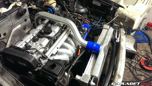

https://www1.garaget.org/gallery/images/179/178970/178970-8c1c1184d02aa62ecd61d35238eeadfd.jpg

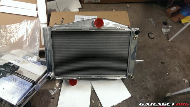

Skruvade ihop kylare och intercooler.
https://www1.garaget.org/gallery/images/179/178970/178970-4ad22812a16d2d93a05f0a9964c74b13.jpg
Fint smile
https://www1.garaget.org/gallery/images/179/178970/178970-9da10d85d7a1333bdc82c35df1153981.jpg
där får man ha feta brickor tongue

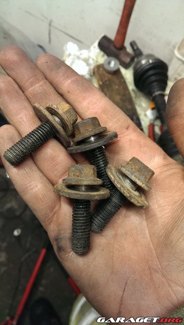

https://www1.garaget.org/gallery/images/179/178970/178970-2d01a890389d546ab4cc57681ca1a917.jpg

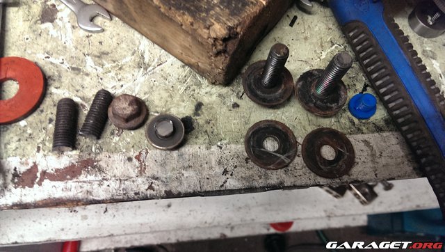

hittade 4 st bultar från min bakaxel som man kunde använda smile
https://www1.garaget.org/gallery/images/179/178970/178970-ab15db232950fb7cc2f385ec4f8b9ef7.jpg
kapade av 2 st bultar för att få väck brickorna och borrade upp hålet i brickorna så att dom skulle komma över gängorna på bulten.
https://www1.garaget.org/gallery/images/179/178970/178970-ae10127a9fa0da3b899df479d02afb4a.jpg
lite små kass passform med k24 och tryckröret men det ska förhoppningsvis lösas smile

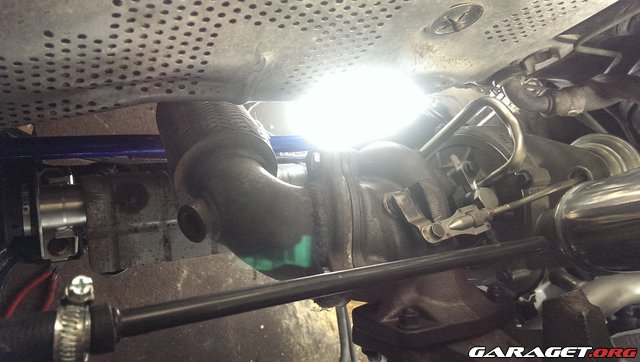

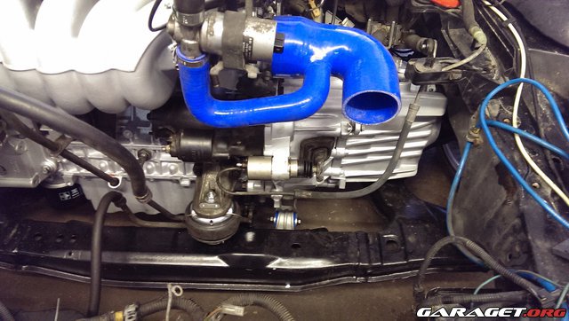

man måste ha tryckröret så pass långt fram i silikonslangen vid ic så det är precis att en slangklämma går dit, anledningen till det är att annars tar tryckröret i ventilkåpan/kamkåpan och det blir lite fel vinkel eftersom med -921 flyttar man turbon åt höger (framifrån sett) så det blir kanon med downpipen för det finns oändligt med plats men resten suger hmm

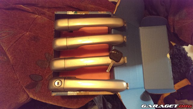

jag har varit sjuk så jag har inte orkat göra något direkt men har beställt lite grejer från L-M-R och volvo + att jag har fått ett paket smile
https://www1.garaget.org/gallery/images/179/178970/178970-68fda911d17995ec70c7a49561855e62.jpg
S/V70 handtag + nyckel smile

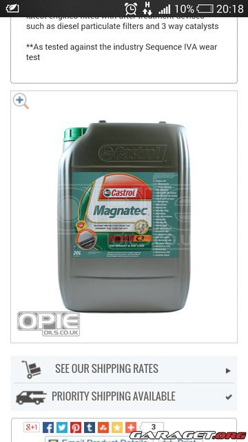

Sen har jag skickat efter 20 L olja från england för ca 1300 kr inklusive frakt.
castrol magnatec 5W-40

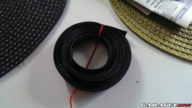

6 meter sleev från L-M-R smile

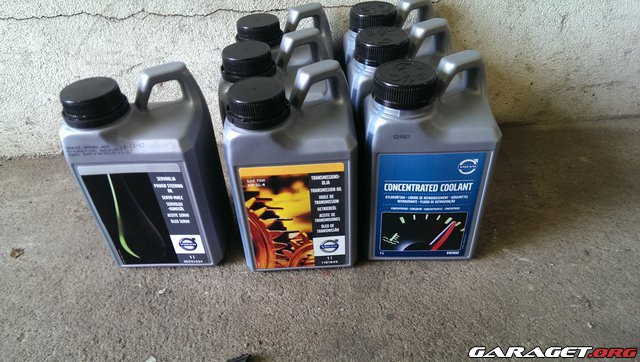

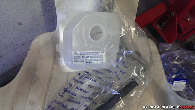

servo, växellådsolja och glykol från volvo smile

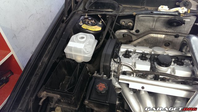

https://www1.garaget.org/gallery/images/179/178970/178970-9160479f8aa8d994a67a2762c128f1f7.jpg
expansionskärl och oljekyl slang men den var fel så jag åkte å fixade de idag, ska få den rätta på tisdag.

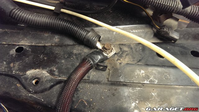

Sleevade motor jorden fram så den är lite mer diskret än den skrikande röda färgen smile
https://www1.garaget.org/gallery/images/179/178970/178970-31dcf0e79a0cc6ee3f906672a18359b1.jpg
har 2st 70mm2 jord bak på motorn med så brist på jord finns dej ej!
https://www1.garaget.org/gallery/images/179/178970/178970-f15a1f3adfbbd802de3eac737ea11855.jpg
Sleevade plusen med, blev fint smile

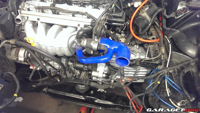

Nu är elen fixad iaf smile det som är kvar är:
Modda tryckrören med hjälp av MJ-R
Sätta dit oljekyl slangar + kylarslangar osv
Sätta dit bränsleslangarna
Fylla på vätskor sen kan man prova starta smile

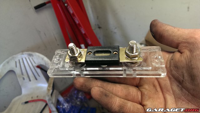

Har gjort soppa systemet färdigt idag iaf smile
https://www1.garaget.org/gallery/images/179/178970/178970-f9f6ab38bfc7b787f66498f42ba2f106.jpg

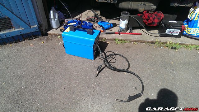

Köpte en Biltema svets idag för en billig peng av nån snubbe, 120 ampere duger gott till lite små grejer smile
