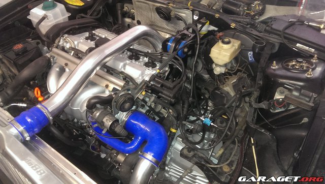

Kopplade in magnetventilen.
https://www1.garaget.org/gallery/images/179/178970/178970-48712d377883abb30e109da6aa004c2e.jpg
Allt är färdigt inför uppstart, ska bara ha i olja, som kommer nån gång nästa vecka hmm och med hjälp av Mr_Complete här på forumet så fick jag bekräftat hur oljekyl slangarna skulle sitta vid tråget smile hade glömt bort om om den övre slangen till oljekylen skulle sitta till vänster eller höger, den skulle sitta höger.

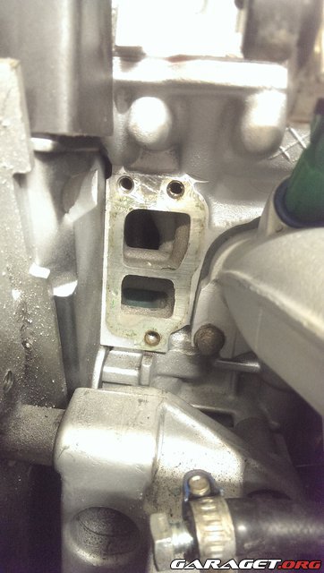

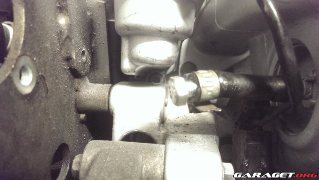

https://www1.garaget.org/gallery/images/179/178970/178970-78f8d25e19449aa33a7f216757e1ee02.jpg
plockar väck så jag kan komma åt ordentligt.
https://www1.garaget.org/gallery/images/179/178970/178970-9180a9675eba221d7c884c8d191438c1.jpg
den bulten är ett rent helvete! får inte väck den men jag får klura ut något.

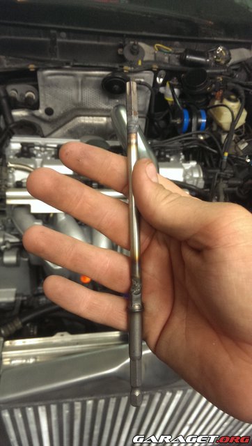

https://www1.garaget.org/gallery/images/179/178970/178970-e628d0f0fe39f798af809376a885011c.jpg
Fick äntligen bort bulten med detta underbara verktyg big_smile Mange svetsade ihop att till mej blev skit bra, tack! smile

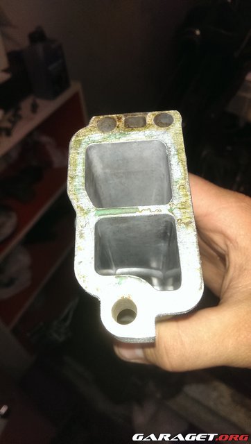

https://www1.garaget.org/gallery/images/179/178970/178970-62fc49594fd3b7642ac49eae2bc6eb2a.jpg
https://www1.garaget.org/gallery/images/179/178970/178970-610083d868741bc8aa3357ff6648490f.jpg
Gamla packningsrester var boven.. ska rengöra med ett rakblad imon, hade bara en slö morakvin.. var inte så effektiv om man säger så wink

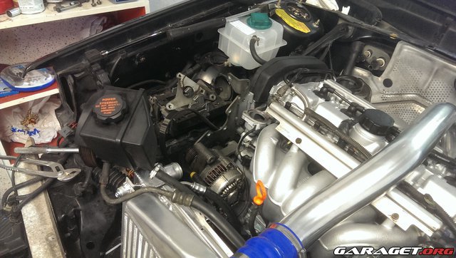

#480
Har du tatt bort generator, servo och AC eller?
