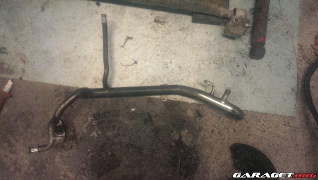

https://www1.garaget.org/gallery/images/179/178970/178970-2e1590560b777a825683b1106352d996.jpg
Vattenröret från S60 T5 som jag fick av MJ-R får tacka så mycket! smile
Man behöver detta rör om man ska ha kkk24 på 850 t5.

#171
Vad är det för skillnad mot 850 original?, bara att det är större diameter eller ?smile
926 Inlägg
11 februari 2014
#172
jag är inte helt hundra men skulle tro att olja och vatten sitter annorlunda på kkk24 om man jämför med td04hl aggen så då sitter nog in/utgångarna på det röret annorlunda smile

347 Inlägg

#173
Dynamic_Bass skrev:
Ah okej smile

11 februari 2014
#174
Varsågod, kul att det kommer till nytta smile

#175
Ser inte det lite grövre ut dessutom? Men som du skriver så verkar anslutningarna vara lite annorlunda.

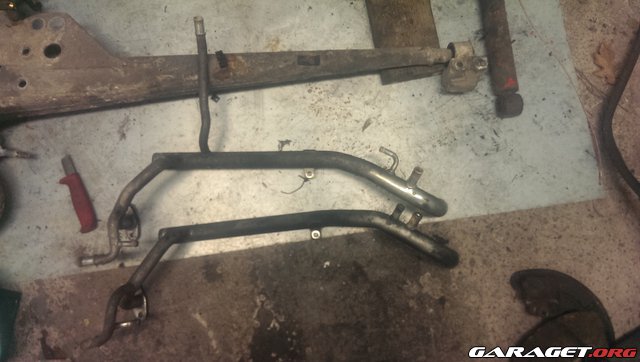

https://www1.garaget.org/gallery/images/179/178970/178970-9912c92a2221ed8aea77e2513ebc258b.jpg
här ser ni skillnaden på 850 och s60 vattenröret. s60 röret är överst och tjokleken är den samma tongue

En 5a är Livet.
2 005 Inlägg
12 februari 2014
#178
Så då är den stora skillnaden röret uppåt och att ena anslutningen nere till vänster sitter lite förskjuten och vinklad annorlunda.
Ingen stor skillnad då man "ganska lätt" kan fixa detta med en passande rörbit och en svets. Men ju mer som är bult on gillar man ju.

12 februari 2014
#179
ja den som är händig med svets kan nog göra de mesta själv wink men som du sa ju mer bult on desto bättre smile

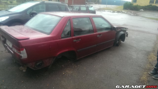

https://www1.garaget.org/gallery/images/179/178970/178970-999b894ca6b921f33bd3c6e67370101a.jpg
så nu är bilen sänkt och redo för skroten wink
