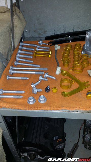

Har ju glömt att lägga upp bild på skruvar som inte bytas till rostfritt blir blästrat ep  grund färg och klarlack och org slang klämmorna med

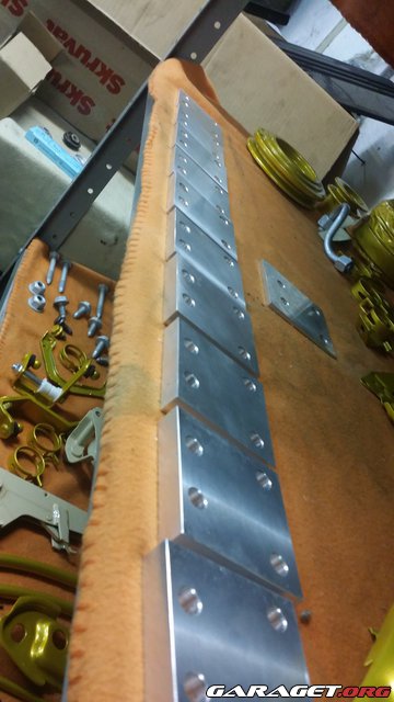

https://www1.garaget.org/gallery/images/105/104127/104127-b42a254b9894312feb5ec48d97b23342.jpg
Då så då kan man leka med cambern bak om inget annat

Twins skrev:
det var inte lite shims du big_smile !?
inga 2 graders liggandes ?
Där är några vet ej förens jag har monterat hjulen på bilen och hittat rätt vinkel efter det vet jag
Twins Bil & Plåt
2 577 Inlägg
2 juli 2015
#289
tette_tette skrev:
gött smile
du har inte möjligheten att göra 2graders utan hål, original hålbilden kommmer att sluka däck till frukost
Jag hann köra fram o tillbaka till jobbet i precis en månad och bakdäcken låg nästan i väven, kommer guide på det på min projektlogg smile

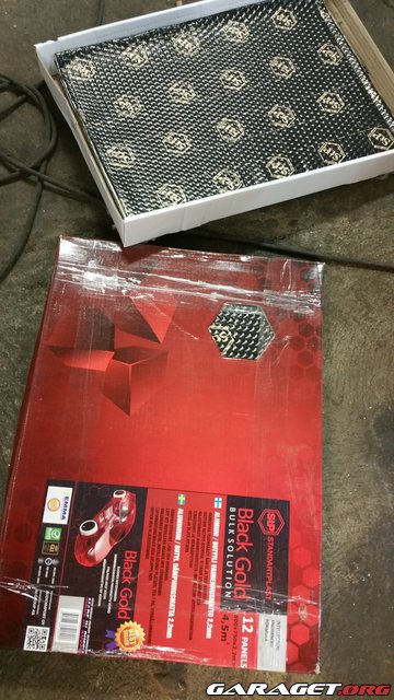

https://www1.garaget.org/gallery/images/105/104127/104127-be47881d8b70ec9c0044d2b8442a1fda.jpg

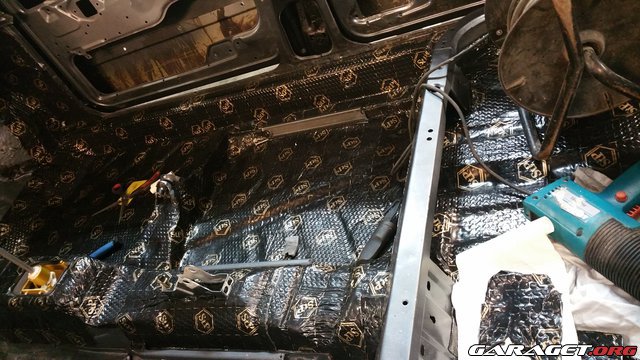

Så nu har jag inte varit inne på ett tag så nu blir det att mecka vidare har fått hem lite isolering iallafall
https://www1.garaget.org/gallery/images/105/104127/104127-592f8303d5edf23cbaa6892f3e28c3e4.jpg
Får se hur många lager det går att lägga så man kan få en tyst miljö när man kör

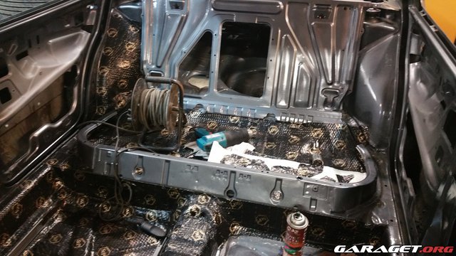

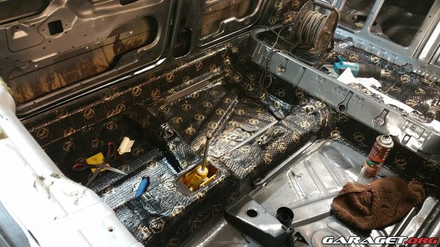

https://www1.garaget.org/gallery/images/105/104127/104127-15f9db164f749596aafa2c71db0abf3e.jpg
https://www1.garaget.org/gallery/images/105/104127/104127-ed2d6584913bc797b0086e527c77d8a6.jpg
https://www1.garaget.org/gallery/images/105/104127/104127-1ed736b2817d4c9efa96bb0ca9234172.jpg
Det är vad jag hunnit med väntar på saker från lack så får man ihop utsidan någorlunda

Kommer ju vara komfort av en helt ny bil med all isolering wink

Hur mycket gick åt? Jag ska riva ur inredningen ur min Bmw E36a så tänkte köpa dämpning men har absolut noll koll på hur mycket som går åt haha
270 Inlägg
7 september 2015
#295
BmwJimmy skrev:
tette_tette skrev:
http://www1.garaget.org/gallery/images/105/104127/104127-be47881d8b70ec9c0044d2b8442a1fda.jpg
http://www1.garaget.org/gallery/images/105/104127/104127-592f8303d5edf23cbaa6892f3e28c3e4.jpg
http://www1.garaget.org/gallery/images/105/104127/104127-15f9db164f749596aafa2c71db0abf3e.jpg
http://www1.garaget.org/gallery/images/105/104127/104127-ed2d6584913bc797b0086e527c77d8a6.jpg
http://www1.garaget.org/gallery/images/105/104127/104127-1ed736b2817d4c9efa96bb0ca9234172.jpg
Det borde räcka med 4 packet då är det tak dörrar skuff mm  men prata med Robin på rsaudio i Kristianstad  och hälsa från teo så hjälper han dig med bra pris på märkes varor

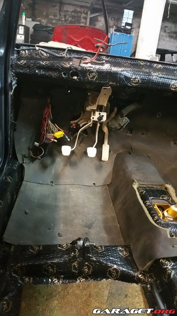

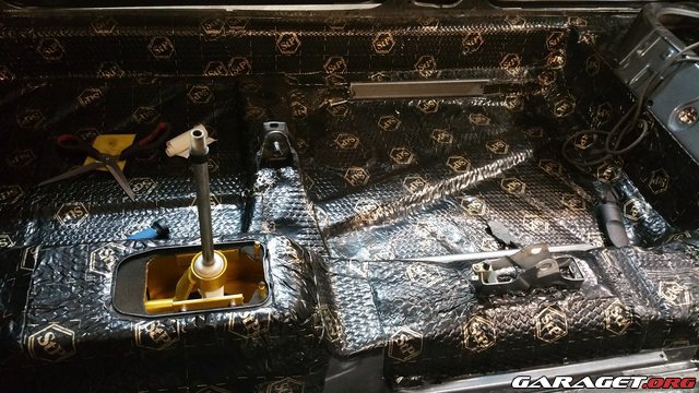

https://www1.garaget.org/gallery/images/105/104127/104127-e61e39a14c1b9e5d38f26f908cfca1e2.jpg
Och org isoleringen på plats

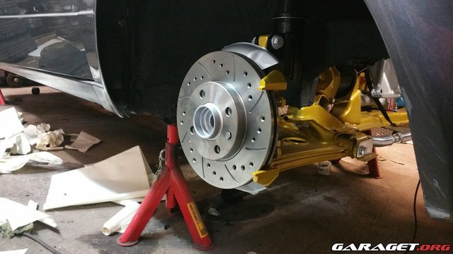

https://www1.garaget.org/gallery/images/105/104127/104127-cdaa50e77b340665b820cd5eb7573919.jpg
Så nya skf lager ny lackade nav och slitsade och borrade skivor har jag broms och kvar att pimpa kvar

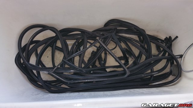

https://www1.garaget.org/gallery/images/105/104127/104127-5ab50e8645c7643ed5e9cab54e687f11.jpg
Så ja då har man ofrat det bästa stället där hemma till tvätt av lister har sökt och pratat en del men här e det jag kommit fram till tvätta först med diskmedel tappa ur vattnet fyllbadkaret med varmt vatten och grönsåpa 2 gånger sitter det hårt använd svinto med mycket lödder av sluta med vaseline
