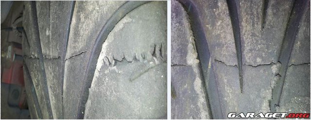

Tänkte bara meddela mina erfarenheter av Federal 595RS-R (225/45-17).
Köpte en uppsättning i våras (från Nordendäck.se) för att använda på bankörningar under året på min Corsa OPC (vikt 1210kg). Blev tyvärr bara två körningar (Ljungbyhed och Kinnekulle) samt resa dit ToR. Däcken kändes lättavlästa och greppet var bra. Overall ett positivt intryck med tanke på priset. Bör dock nämna att jag aldrig tidigare kört med denna typen av däck. So far so good...
När jag ställde av bilen nu i höstas så uppmärksammar jag tvärgående sprickor i flera av däcken. Efter lite efterforskningar på nätet visar det sig vara skarven i slitbanan som blivit synlig. Detta verkar vara ett ganska vanligt problem med just Federal 595RS-R (även om jag läst att även Toyo och andra "R"-däck också har kunnat göra såhär). Jag vågar inte köra på bana med dem längre baserat på hur de ser ut. Har även läst mig till att det inte "borde" vara några problem men att man dock bör kassera däck som spricker på detta sättet. Någon däckkunnig som säger motsatsen?
Har varit i kontakt med Nordendäck men fått uruselt med hjälp som jag upplever det. Mailar bilder på hur de ser ut och frågar om hur/om jag kan reklamera dem. Får till svar att de inte sålt så många uppsättningar av just dessa däcken. Det var allt jag fick till svar. Mailar fram och tillbaka med dem under ett par veckor varpå jag blir ombedd att skicka bilderna igen så de kunde kontakta tillverkaren. Efter en vecka (när jag påmint dem) får jag detta till svar:
"Som de ser ut har däcken blivit riktigt varmgångna vid hård påfrestning vid tex bankörning och därför delat på sig, Tyvärr tar leverantören ej på sig en reklamation på detta."
Jag tycker det är märkligt att de inte klarar bankörning när det på Federals hemsida står att de är perfekta för just "sprinting, drifting and track-day applications".
Baserat på mina erfarenheter av både Federals 595RS-R och av Nordendäck.se så skulle jag i varje fall inte rekommendera någon av dem...
Eller är det jag som är helt tokig som tycker att däcken bör hålla mer än två körningar utan att spricka? Jag kanske är ute och cyklar?
Någon annan som har erfarenheter av Federals däck? Eller av kundtjänsten hos Nordendäck.se för den delen?
//Per

Svårt sånt där, lite som att topplockspackningen går på en nyköpt Porsche, dem är ju gjorda för sportig körning, men det är också svårt att bevisa om felet fanns från början eller om det är självförvållat.
Möjligen att dom står för ena hälften av kostnaden och du för andra hälften.
Kontakta reklamationsnämnden och beskriv grundligt så får du se vad dom tycker.

Är det drivhjulsdäcken som fått dessa sprickor? Jag skulle stå på mig. RS-R säljs som ett "Race" däck o ska klara lite mer än ett vanligt däck. Mejlat Federal direkt? Eller så klämmer du åt Nordendäck enligt konstens alla regler...

skarven.... alltså regummersde däck du har. finns inga skarvar på icke regummerde däck vad jag vet
gummit läggs på i omgångar o sedan vulkas mönstret på plats i maskinen

Vad har du för datumstämpel på däcken? jag har haft dessa både bak och fram och nu bara bak vid bankörningar och har aldrig fått det där problemet.
Rimligtiv bör ju en tung bakhjulsdriven bil ge mer påfrestningar vad gäller värme på däcken än en lätt framhjulsdriven bil.
Jag har haft 2 uppsättningar och kört bana med bägge.... känns som ett fabrikationsfel eller att det är gamla däck

Känns som om det finns åsikter av alla slag här...Nordendäck vägrar göra något åt detta. Eftersom jag troligtvis inte kommer orka driva ärendet så är frågan om jag vågar köra på dem eller om jag bör kassera dem?
Kan dock nämna att de största sprickorna är på drivhjulen (fram) men att det även finns antydningar till sprickor bak. Bilen är ju inte jättetung...1210kg fulltankad (utan förare).
Och de säljs INTE som regummerade. Och ingenstans nämns det att det är däck av den sorten, varken på federals hemsida, återförsöljare eller på andra forum där frågan om dessa sprickorna diskuterats. Har dessutom läst att även andra "R-däck" från mer kända tillverkare har kunnat spricka på detta sättet (dock långt ifrån lika vanligt som för Federal).

Jag pratade med en däckagubbe ikvälls som okså är en nära vän - han sade att det inte finns skarvar i däck som är nytillverkade. inte ens i regummerade längre... så troligen är det bara attt köra med dessa

Endel billiga Ej regummerade däck har ändå en form av skarv då de formgjuts i flera steg istället för att göras  i ett stycke.
För 20 - 30 år sedan va den metoden den vanligaste men idag är det istort bara billiga kinadäck som tillverkas så då kineserna köpt upp gamla fabriksmaskiner
Du har inget att förlora på att driva det där vidare. En sådan skada skulle kunna uppkomma utan att det finns en skarv faktiskt som gett sig. Isfal har kodlagren separerat radiellt enkelt sagt.
