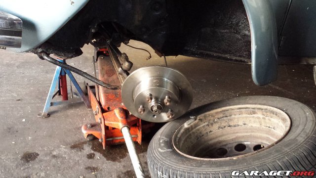

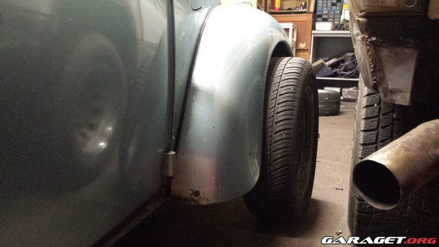

Som sagt var meningen att få på fälgar med 5/112 så jag bytte skivorna fram för några dagar sen och förde över allt från gamla över till nya. När jag var klar och skulle få på vanlig plåtfälg så tog det stopp några cm från skivan. HELVETE!!! Den tog på fjädrarna och benet lågt ut redan. Jag visste att jag skulle behöva bygga om där men inte för PLÅTFÄLG!!! visade sig att offset för plåtfälgen var långt ifrån bubblans org.
kl var mkt och jag hade grejat mycket den dagen och var riktigt trött och sur för de. Som tur var bromsoken borta så jag fick montera hjulen ut och in bara för att köra in bilen så den inte står utanför verkstan uppflyft.
Så här såg det ut.
https://www1.garaget.org/gallery/images/196/195303/195303-5c056b27985be605b8db3944dbed5e97.jpg
Desperatstuk kallas det för tongue

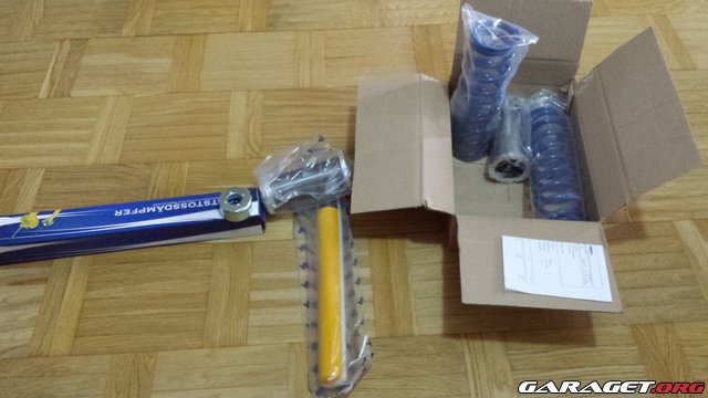

Då jag såg att vissa bubbla grabbar hade utfört detta bygga så ville jag oxå, såklart beställde jag  coiloverkit från Rallyshop och fjädrar så jag kunde bygga om och kunna få på bredare fälgar och fe ner den uppskrämda fronten på bubblan.
Grejerna leverades snabbt
https://www1.garaget.org/gallery/images/196/195303/195303-ead67362d3a7719d22fbb8eacc615289.jpg
Golf mk1 dämparen beställdes från tyska ebay, beställde en dag efter beställningen från Rallyshop men fick de samtidigt yikes det kallar jag SERVICE!

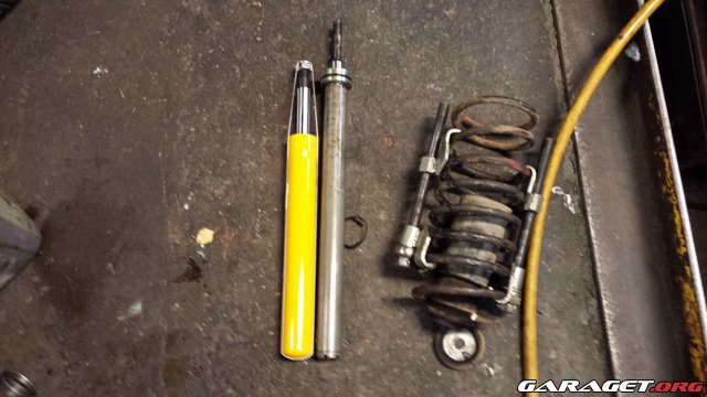

10cm skillnad på dämparna. Orginala var kaos!! den blev i 100delar när jag tog ur den och det var gegga överallt..gissar på att den inte har blivit bytt sen 73a!!!

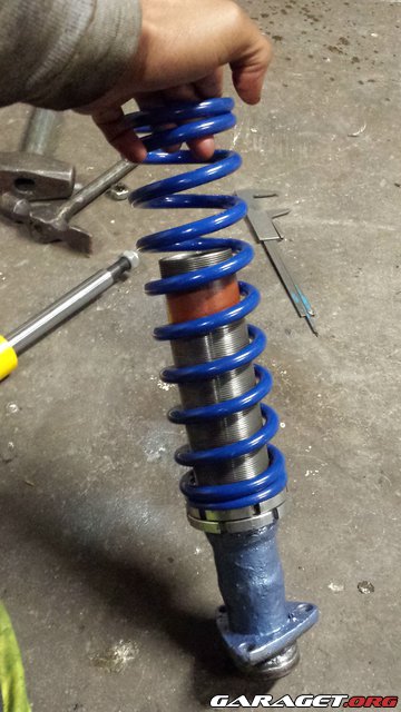

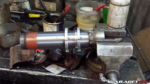

Svetsa på coiloveröret
http://www.garaget.org/mypage/gallery_i … ge=2081423
låter farsan ta över när det blir kaos wink
https://www1.garaget.org/gallery/images/196/195303/195303-278a5e90ec184075edc193a86bef2ce1.jpg
Här är benet färdigt och bara att sätta i dämparen och montera ihop skiten och låta fronten kyssa marken.
Kapade röret ca 10 cm och svarva ut bottendelen för att få i hela dämparen.
Finns folk på boxerville som har gjort det tidigare. Därifrån fick jag idén. Förklarar jättegärna för de som vill ge sig på ett sånt ingrepp JUST HOLLA AT ME MAAENNN
https://www1.garaget.org/gallery/images/196/195303/195303-4f80d33f44e1a239ec3f1be362395a16.jpg

ah du har köpt på tok för långa fjädrar till din coilover-konvertering . nu har du ju noll justeringsmöjligheter kvar (jag som byggde första fjäderbenen mig veterligen iallafall med dessa grejor och därefter givit bort recept till andra)
lättast är att lägga en lämplig distans i botten av fjäderbenet för dämparen.  kortar man fjäderbenet o kör dämparen i botten av fjäderbenet så blir det även i högsta läget LÅGT . i princip okörbart lågt med original krängningshämmare pga obefintlig castervinkel med mera .......
du MÅSTE dessutom flippa dina styrstag annars kommer de ta emot karossen.
ska du köra med original subarulåda behöver du vända kronhjulet i lådan och bygga bort fyrhjulsdriften. inget som är gjort i en handvändning direkt men från subarugears kan du köpa grejorna inklusive fästen som passar i bubbla.
är oxå rätt säker på att du måste bygga om tråget på subarumotorn om du vill ha någon frigång kvar alls. att åka lågt med den motorn annars är nog rätt kört smile
mycket information och lite tråkig läsning men det är BETYDLIGT mycket mer jobb än vad du kan drömma om att genomföra ett sådant här projekt. dubbla din budget till att börja med så tror jag att du hamnar kanske i närheten av vad kostnaderna kommer landa.....

Hmm..fjädrarna går ju att byta ut om de nu är för långa.  Skulle köra på 9"men de fanns inte hemma och det var panik med att få hem grejerna för bilen var i vägen och uppallad. Att dämparen inte ska gå hela vägen till botten går ju däremot inte att göra nåt åt nu då rören redan är svetsade. Men blir det som du säger helt okörrbart får jag nog bygga om de. Har 2 extra Fjäderben liggandes.
