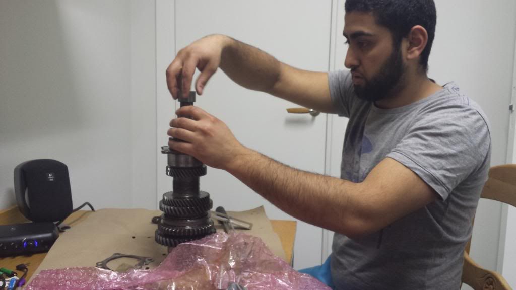

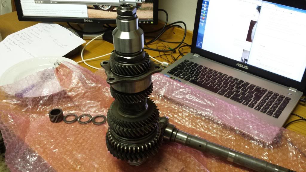

Tillbaka till växellådan. Tro det eller ej så har jag gått runt och varit orolig hela tiden för hur jag ska föra över allt till nya pinjongen helt i onödan. När jag läste lite om det igår för sista gången så insåg jag att hela partiet kom ut när man lossade muttern...
Så idag lossade jag på muttern och sedan tog jag fram allt på skrivbordet hemma för renare arbetsmiljö och kylskåpet några meter ifrån (Y)
Så vad som behövs för den processen är 27mm hylsa, press och nåt rör att trycka ned ringen med i pressen, momentnyckel, pepsi och  jazzmusik!
http://i1296.photobucket.com/albums/ag6/Abdullah_Al_Khaigani/20140315_214456_zps358e366a.jpg
Sedan var det bara att lyfta av allt.
http://i1296.photobucket.com/albums/ag6/Abdullah_Al_Khaigani/20140315_214720_zps0761508e.jpg
Nya pinjongen till vänster.
http://i1296.photobucket.com/albums/ag6/Abdullah_Al_Khaigani/20140315_215942_zpscaf69cb6.jpg
Skrev ner allt som togs bort i sin ordning, inte för att det var så avancerat men för att göra det till en vana då jag är dålig på det. Skrev ner vilka brickor och lager som togs bort i ordning..
kvar att göra är att gå till nån med press för att få ut brickan som låser själva lagern för hela pinjongen. Sedan är det bara att pressa in den på den nya pinjongen, slänga på allt, dit med subaspool för att konvertera driften till endast 2wd och sedan låsa muttern i slutet till 86.8 ft/lbs och fortsätta.

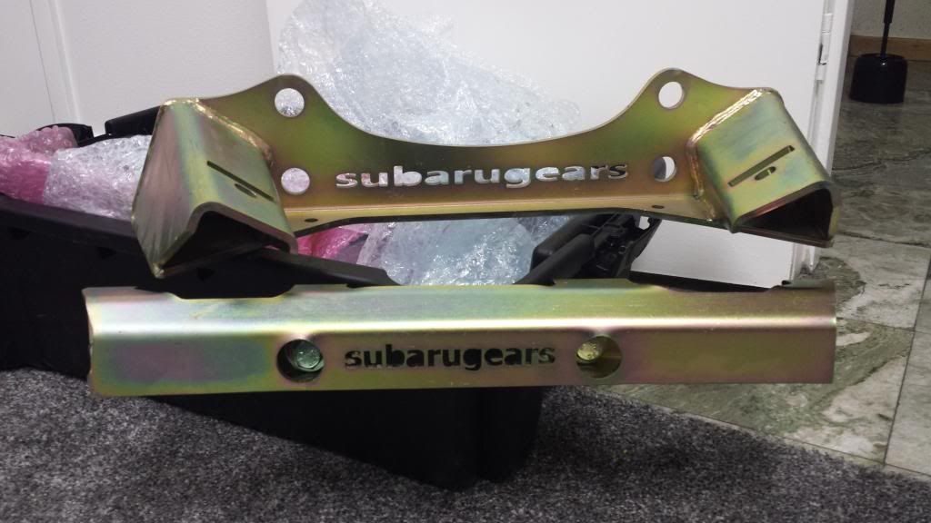

Här är resten på Grejerna från Subarugears
Motorfäste och växellådsfäste
http://i1296.photobucket.com/albums/ag6/Abdullah_Al_Khaigani/20140315_214018_zps72fc5b1b.jpg
och såklart lite stickers för att skryta om att man har en sån under plåten wink
http://i1296.photobucket.com/albums/ag6/Abdullah_Al_Khaigani/20140313_134702_zpsb3c2176e.jpg
Måste säga att Subarugears borde övervägas av alla vw byggare med vassare bakmonterade motorer, även luftkylda motorer då Todd har tagit fram motorfäste och adapter som passar den. Mycket bättre än att köra 4växlade Pro street lådor eller jag vet inte vad för 20-25+ lax.. Det grundar jag på servicen och supporten som Subarugears visar..Bra packade och snabba leveranser och snabba svar även på facebook från Todd.

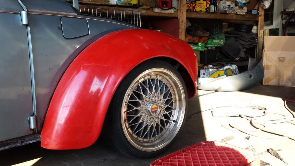

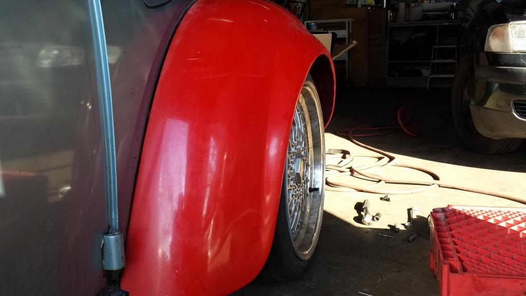

Testade fälgarna för att se vad som kommer att behöva göras.
http://i1296.photobucket.com/albums/ag6/Abdullah_Al_Khaigani/20140312_160310_zps6c20cbdb.jpg
Tog i lite men med vinkelslip och lite spacers ska vi få både clearance och fylla ut kerscher skärmarna som kommer nästa v!

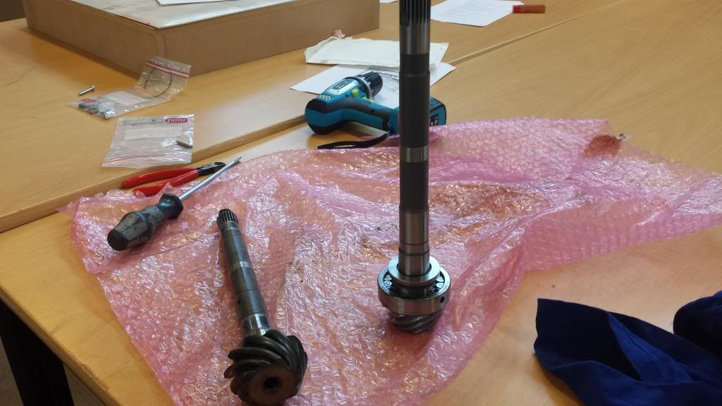

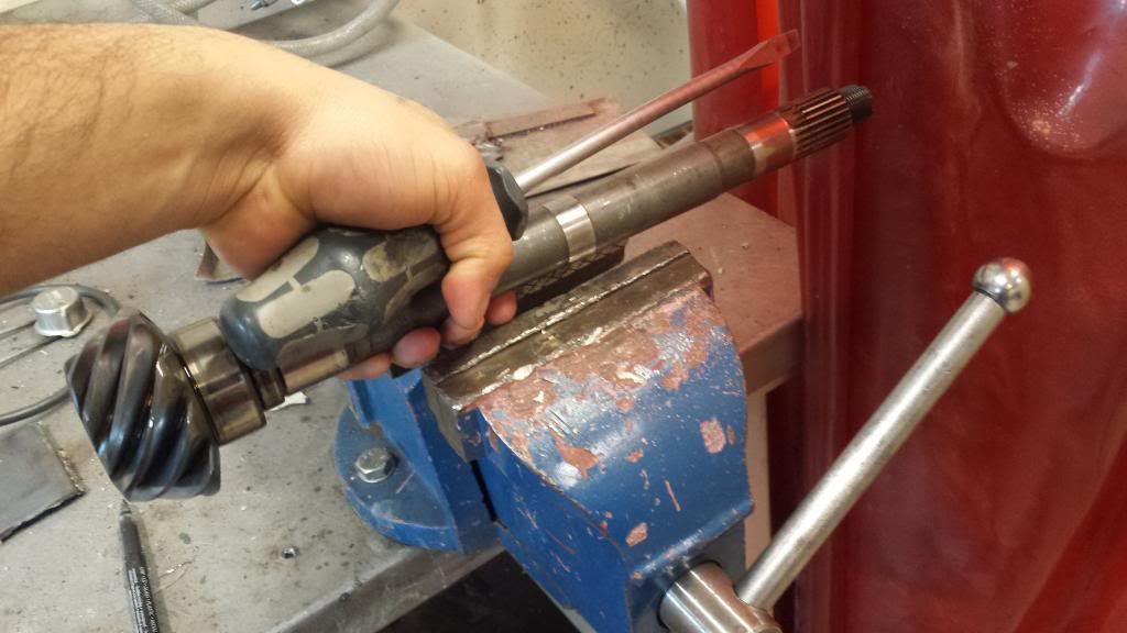

Så idag tog jag med pinjongen för att ev pressa dit ringen som håller lagret på plats. Det visade sig att jag kunde ha gjort det hemma press.
Greppade fast pinjongen, hade en tygbit runton för att inte skada den. Sedan använde jag mig av en skruvmejsel för att få ur ringen då jag fick reda på att den inte var så hårt pressad som jag trodde från början. Efter lite böj och trixande var ringen ute, likaså lagret.
http://i1296.photobucket.com/albums/ag6/Abdullah_Al_Khaigani/20140318_103739_zpscdf27646.jpg
Här är lagret och ringen fast på den nya pinjongen. Jag hade tänkt att pressa över ringen men använde mig istället av ett rör av mukare material så att den kom över pinjongen och vilade mot ringen och sedan hamrade jag ner den. Det var väldigt smidigt utan några skador alls då den inte skulle pressas så hårt.
http://i1296.photobucket.com/albums/ag6/Abdullah_Al_Khaigani/20140318_103711_zps467ada24.jpg
Väl hemma skulle hela drevpartiet och resten av lagren över oxå. Dessa 2 brickor eller ringar, lilla lagret och spline:ade adaptern skulle bort och ersättas av sk subaspool för att för att konvertera från 4wd till 2wd
http://i1296.photobucket.com/albums/ag6/Abdullah_Al_Khaigani/20140318_223611_zps5659b843.jpg
Klart! Bara att dra åt till rätt moment, men måste hålla fast den. Det får vänt till garagebesöket.
http://i1296.photobucket.com/albums/ag6/Abdullah_Al_Khaigani/20140318_223726_zpsdfcee6db.jpg
Nu väntar det svåra som oroar mig mest, att mäta i växellådan backlashen och ställa in den.

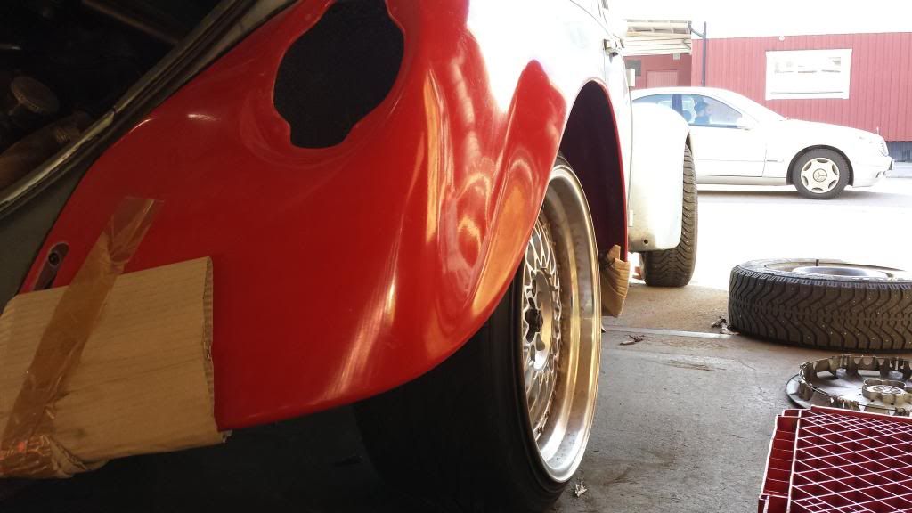

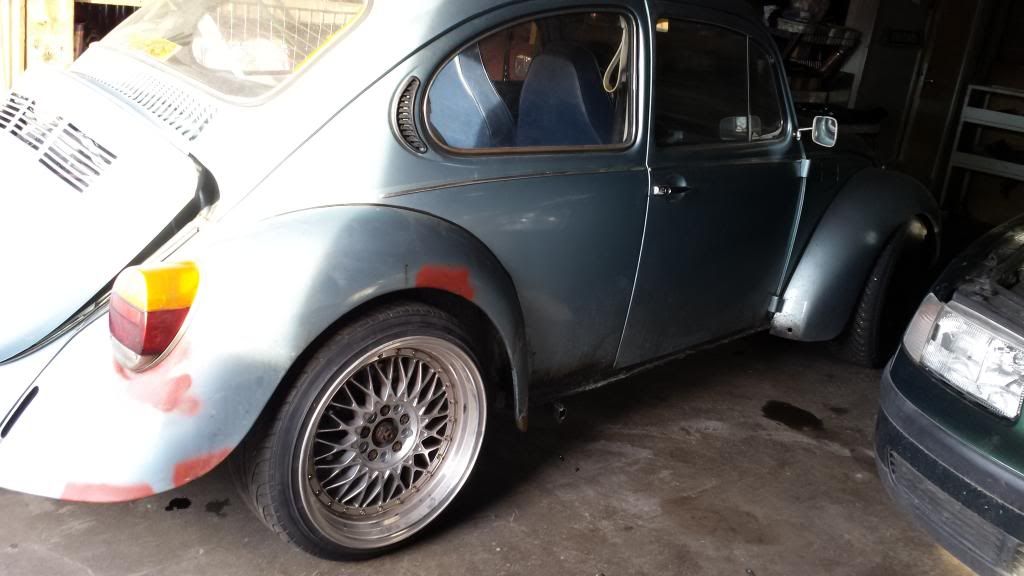

Blev väldigt besviken på att fälgarna jag har BBS RS kopior inte fyller ut kerscher skärmarna ALLS, inte ens i närheten..så jag har en fet dilemma nu som ska lösas..
Fram fälgarna 8x18 med en fet et på 42
http://i1296.photobucket.com/albums/ag6/Abdullah_Al_Khaigani/20140328_144319_zps6f301031.jpg
http://i1296.photobucket.com/albums/ag6/Abdullah_Al_Khaigani/20140328_144359_zps5e66f63a.jpg
Bak
http://i1296.photobucket.com/albums/ag6/Abdullah_Al_Khaigani/20140328_153849_zps2e153edb.jpg
http://i1296.photobucket.com/albums/ag6/Abdullah_Al_Khaigani/20140328_153838_zps109c7455.jpg
ringde kerscher i tyskland direkt och de konstaterade att jag behöver åtminstone spacers på 30mm fram och 50-60mm bak för att de ska fylla ut gapet där, eller tänka om gällande fälgar helt enkelt.
Så ska jag tillverka spacers? de kommer ju bli enorma yikes eller ska jag sälja/byta dessa fälgar mot några med lägre eller negativ ET?
Hur som helst så kommer bilen att bli feeeeeeeeeeeeeeeeeeeeeeeeeet, skärmarna ser livsfarliga ut måste jag säga, inte som vanliga glasfiber skämarna som brukar användas vid breddning wink har såna med ska tilläggas..

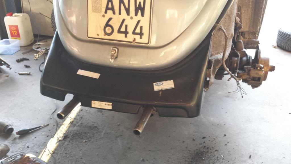

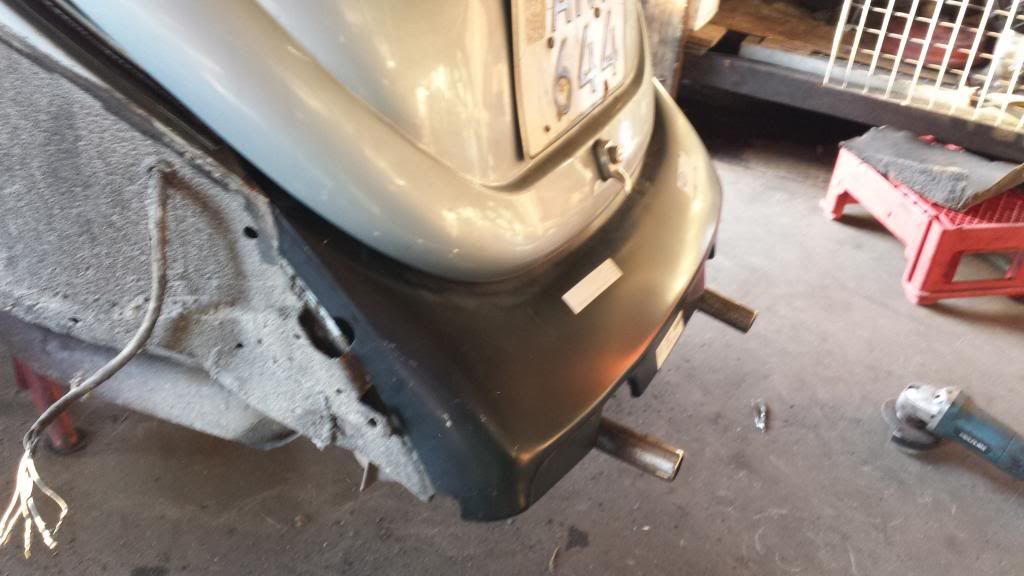

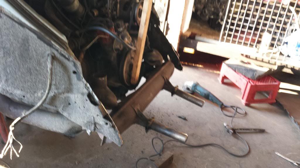

efter pungsparken med skärmarna och fälgarna som ser ut som små dockor i de feta skärmarna så bestämde jag mig för att ta ut min ilska och sorg på mellanplåten bak..Eftersom den ska göras om till borttagbar och ersättas med 75ans utåtbuktade mellanplåt så satte jag i vinkelslipen och kapade bort den gammla..
http://i1296.photobucket.com/albums/ag6/Abdullah_Al_Khaigani/20140328_165825_zps48b6bfd6.jpg
Först försökte jag få bort den enligt instruktioner, först borra ur punktsvetsen etc etc men sen kom jag på att jag ändå kommer att kapa innerskärmarna i alla fall för att få plats med quad cam motorn så jag kapade bort skiten, det visade sig vara mycket svårare med motorn i bilen tongue
nya mellanplåten hade lite onödigheter för mig som ska ha den borttagbar så jag satte vinkelslipen i den med!
sen la jag på den för att se hur den skulle se ut
http://i1296.photobucket.com/albums/ag6/Abdullah_Al_Khaigani/20140328_171646_zpsae9da550.jpg
http://i1296.photobucket.com/albums/ag6/Abdullah_Al_Khaigani/20140328_171640_zps1d898d33.jpg
Hur har ni gjort med era borttagbara plåtar bubbla folket? Tänkte bara svetsa på en mutter där skärmarna ska skruvas fast..Rätt?
