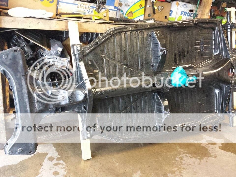

Ojoj, länge sen man uppdaterade här då! Har haft mycket att göra på en gång tyvärr. Inte mycket gjort på bilen.
När jag väl hade skrivit ner en lista på all plåt och annat jag behövde för totalrenoveringen så hamnade det på ca 10k plus jobbet som hade behövts. Det hade dessutom tagit mig ännu nåt år smile Jag hade turen med att hitta en väldigt fin bottenplatta i Skåne med en väldigt fin kaross som är tillfixad av en plåtslagare, han hade dessutom konverterat till en med taklucka. Så jag slog till på det!
Min bubbla kommer att användas som vardagsbil, härligt stuk på den och dessutom 2 år besikt!
Fick min bottenplatta, så jag började direkt med att montera motor och en tom låda för mätningar och lite massage för att lådan skulle på plats!
Såhär fin är bottenplattan!

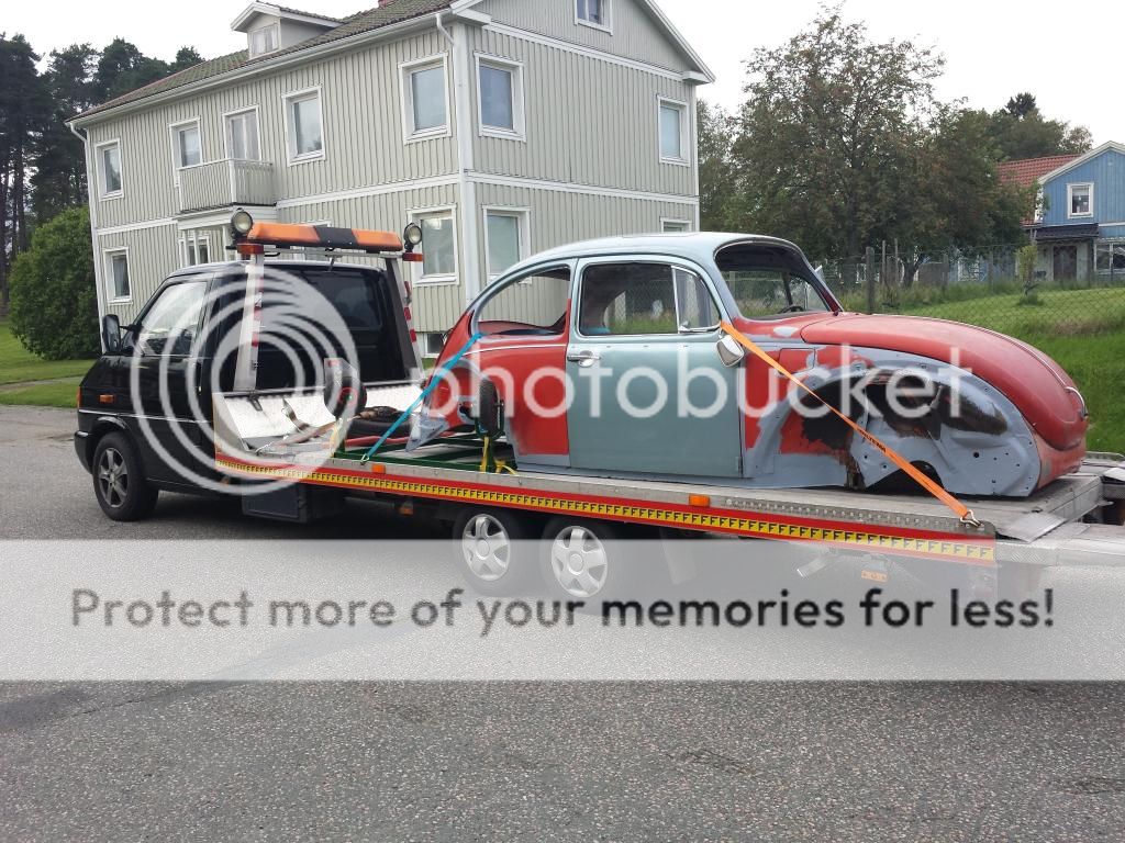

#120
vad har hänt här då?
Jag valde ju att fortsätta med en ny kaross och platta och börja om helt(hade ju egentligen inte gjort nåt spec på själva konverteringen, så det blev väl starten kan man säga). Hämtade karossen förra veckan och kört på så det ryker.
Salam
Nu har det hänt massor, vinkelslipen har jobbat för fullt och kapskivorna byts ut en efter en och ögonen får i mer och mer smuts även med skyddsglasögen. Med andra ord är jag igång igen!
Karossen är en 73a med omsvetsat tak till ett med taklucka big_smile
Vi lyfte ner karossen på kvällen och jag började meka med den dagen efter, mcyket koffein och spänning i kroppen gjorde att jag inte kunde hålla mig!

Då rör vi oss lite bakåt i bilen. För nosen på lådan behövs lite mod karossen för att den ska få plats. Det räcker med vääääldigt lite kapningar, folk som har gjort detta överdrev med vinkelslipen nu när jag ser hur mkt det behövs.
http://i1345.photobucket.com/albums/p674/abdullahalkhaigani/20140828_181252_zps03376977.jpg
Det hade räckt med ännu mindre än detta hål.
Men eftersom jag ville att den ska monteras mycket lätt då jag vet att jag oftast är själv när jag monterar motor och låda så ville jag inte att det ska vara tight så jag kapade bort hela skiten och ska boxa in det senare!
http://i1345.photobucket.com/albums/p674/abdullahalkhaigani/20140829_161416_zps49ca3da4.jpg
Observera dock att det inte behövs så överdrivet hål, det är bara jag som valde detta!
Nu kommer det bilder som säger till er, VÄLJ INTE QUADCAM SUBBA MOTORER, nöj er med SOHC NA motorer om ni är rädda för att kapa..
Nu är det oxå väldigt orättvist för att i subarugears motorfäste finns 2 lägen. 1 läge för twincam motorer ej22 mm mm och ett lägre läge för ej25 ej20g mm som sänker hela motorn för att göra plats åt den under plåten, deta enda man behöver kapa är för lilla utsticket från kamremkåporna. Nackdelen som jag anser med de lägre hålen är
1: man behöver korta ner drivaxlarna
2: Liten höjdmarginal eller markfrigång(alltså fucka tråget eller grenröret så galen jag är när jag kör)
3: korta av oljetråget(fast det tror jag att jag måste göra i alla fall.
Men när jag kör med högre hålen så får jag 1 nackdel, som nästan överväger dom alla för vissa..Mycket tight och mycket kaross modd som kommer behövas, den motorn är så jävla bred, helt sjukt alltså!  Den tar i överallt om man är så dum som jag som ville prova att köra med övre hålen tongue men nån måste göra det, slipper gärna svetsa om grenröt och beställa nya special drivaxlar tongue
Så här kommer lite läskiga bilder!

Det blir mera kapa innan man börjar styva upp allt igen!
Kuggstångsstyrning var inplanerat och pga att reservhjulsbaljan var lite kasst lagad så kapade jag bort den för att lyfta upp lite och lyfta upp hela styrningen för att få plats som flera har gjort här med sina 1303s big_smile
Hängde upp hela styrningen för att få en hum om vart den ska vara och sen markerade jag bara. Det visar sig sen hur rätt eller fel det blev tongue
http://i1345.photobucket.com/albums/p674/abdullahalkhaigani/20140831_174635_zps64243bf4.jpg
http://i1345.photobucket.com/albums/p674/abdullahalkhaigani/20140831_174601_zpsce6ff431.jpg
http://i1345.photobucket.com/albums/p674/abdullahalkhaigani/20140901_145420_zpsa3489bf0.jpg
Imorn blire att svetsa muttrar på en metallplatta som sedan svetsas fast på innerskärmarna som fästen!
nästa på listan är att fästa styrningen, kapa klart allt och börja svets så man kan skicka in den på lackering så fort som möjligt.
