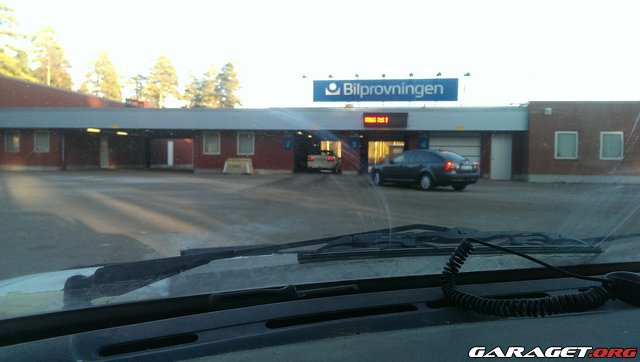

Sådär ja! då har man vart på Bilprovningen å fått en arbetsorder:D
https://www1.garaget.org/gallery/images/87/86368/86368-5577d34c7c7340c71b9d7422abe2ca89.jpg

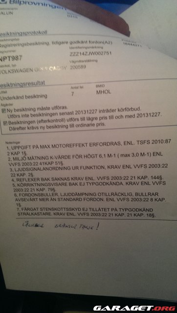

Gick väll iaf hyffsat med 8 fel bara
https://www1.garaget.org/gallery/images/87/86368/86368-ee8fdaf4c1b412091b3ebe6fbdfa50e1.jpg
1. Måste ta reda på vad för hästar å nm motorn har. har fått fram att det måste vara en JR motor från Golf 2. Den ligger på 133nm och 70HP så det blir nog bra det.
2. Pumpen är påställd så sotar rätt rejält vid gaspådrag:P
3. Byta till fungerande signalhorn, han som besiktade tyckte cykeltutan på backspegeln lät för lite:/

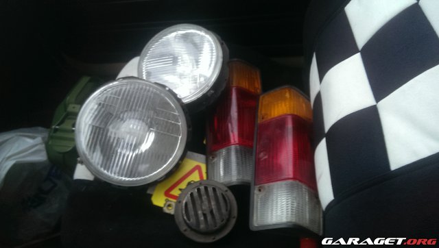

4. Flytta över reflexerna från reservcaddyn.
5. Eftersom baklyserna har bytt plats med varann så gilla han inte vita glaset som blinkersglas eftersom han fick det som backljus genom E-märkningen. Bara flytta över dom från reservarn.
6. Dra om utblåset/hitta större ljuddämpare så det blir tystare.
7. Gultoning på framlyserna fick man tydligen inte ha även fast jag besiktat polo med likadan film på så ville han att den skulle bort. flytta över framlyserna från reservarn här med.
8. Tanken läcker så blir å byta ut den med.
Inte allt för dryga 2or ändå så jag e nöjd.

fixade alla 2or utom avgasröret för jag tänkte så jävla mycke låter han inte.
https://www1.garaget.org/gallery/images/87/86368/86368-a0970f07eb91c717a04e29c6484bd60a.jpg
Tur man har 2 andra caddys å ta delar ifrån

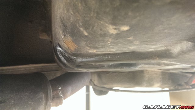

Tanken svetsad å limad
https://www1.garaget.org/gallery/images/87/86368/86368-d8a2bfda665abf534ff3bcc085295ec0.jpg
så då åkte jag in till bilprovningen här i Hedemora för å få 2orna avcheckade men det sket sej redan när man rulla in, samma man som besikta caddyn i Falun lol

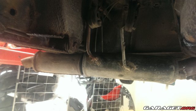

Men alla 2or godkändes utom avgasbullret givetvis. gränsen låg på 77db men han mätte aldrig upp det utan sa att han gick efter hur bilen lät när den va ny dvs orginalröret. Så nu måste jag antagligen fixa fram papper på att den inte låter högre än 77db eller får vi svetsa om hela röret hmm så nån som har en idé vart man kan möta upp avgasbuller och få papper på det?smile

Leta på den största dämparn vi kunde hitta, så nu låter han inte lika mycke så ska gå igenom! smile

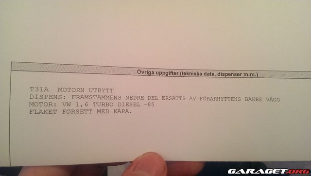

Jag fattar inte vad de menar med framstammens nedre del? Det står likadant på min caddy.
