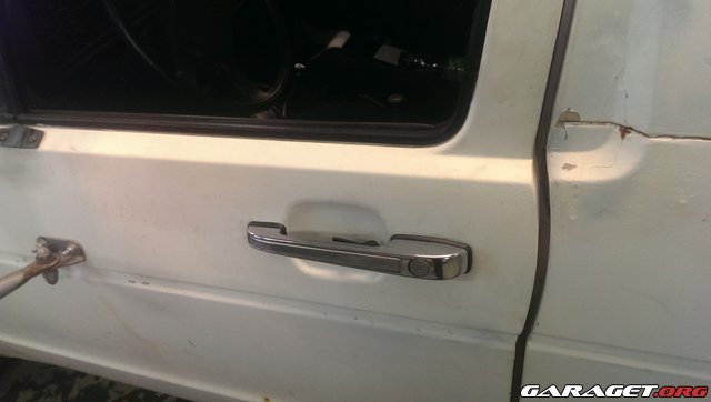

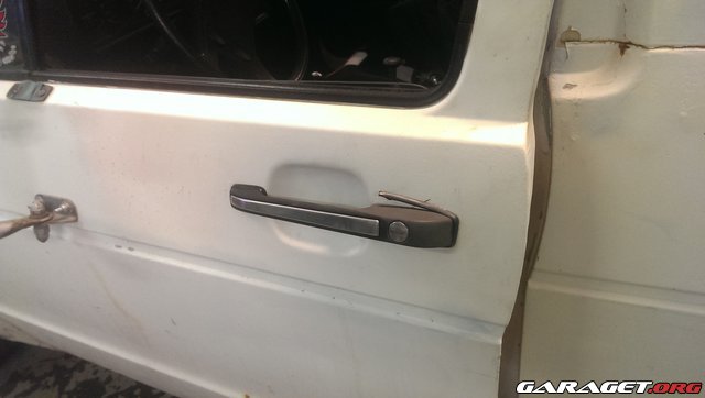

Passa på att byta handtagen fram för det gick inte låsa med dom gamla
https://www1.garaget.org/gallery/images/87/86368/86368-7e347f00fd0822a8a2b02df5b75b4bf5.jpg
Fick tag på låsningsbara kromade från eBay

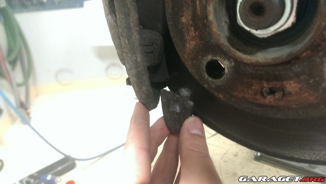

Bromsbeläggen behövde bytas ut, drog av däcket å fick se det här
https://www1.garaget.org/gallery/images/87/86368/86368-499e8e3547b3750526392d72027bf8ea.jpg

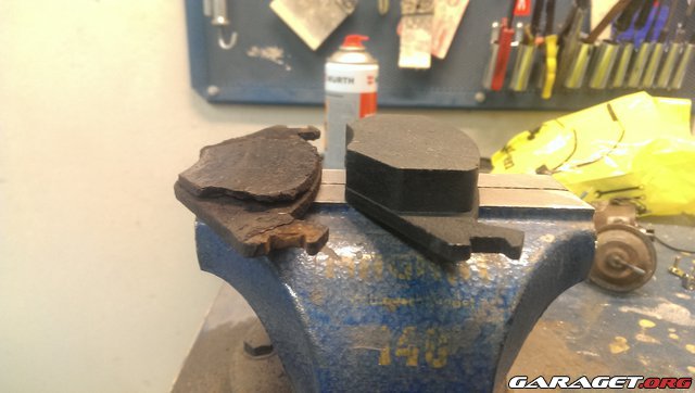

Det här va det bästa så va välbehövligt med nya
https://www1.garaget.org/gallery/images/87/86368/86368-b7ce4f2befdb40cd7b81a2c657c81a46.jpg
tänkte dit med vinterdäcken å men det sket sej med nya belägg på så stack oket ut för mycke så blir å leta reda på spacerplattor å sätta mellan.

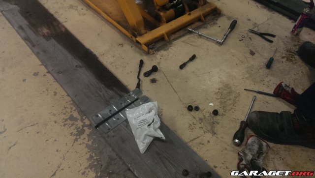

Dom flesta bussningar till växelreglaget vart bytta idag också
https://www1.garaget.org/gallery/images/87/86368/86368-452a4f4b6b9f4b5ac63b5dfe61fdb283.jpg
dock kvartstår problemet att 3an ligger där 1an ska ligga men vart mycke bättre än förut
