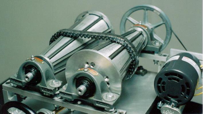

Här är en ganska bra bild som förklarar hela den grundläggande principen med en CVT-låda. Med de simulerade läget, bestämmer alltså en dator var remmen ska ligga (och då får man också en simulerad "fast" växel)
http://1.bp.blogspot.com/-RBiYq2KNI-Q/T117iAUddkI/AAAAAAAAAAg/uNdmIZyYRWw/s1600/932_daa048351215b7ea0b98ec842ca42b36.jpg
Och om man känner för att läsa mer om det hela, så är denna sidan ganska enkelt förklarande;
http://cvt-transmission.blogspot.se/201 … chive.html
